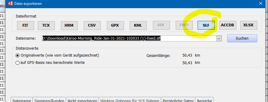

https://www.fitfilerepairtool.info/buy-a-license/
Kannst mir ruhig glauben ;-)
Ich lade von meinem Hammerhead Karoo2 die FIT Datei, konvertiere diese in eine SLF Datei und lade diese ins Sigma Data Center ;-)

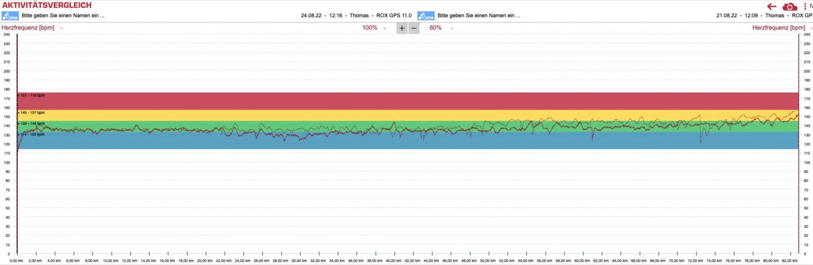

Hallo und vielen Dank für die Info,
Ich benutze auch das SDC mit dem Rox 11, nun möchte ich mir auch den Karoo 2 kaufen,
aber das SDC weiter nutzen.
Welche Werte werden denn alle mit der konvertieren SLF Datei im SDC angezeigt?
Ich vergleiche gerne die HF, durchschnittliche HF, Strecke, durchschnittliche Geschwindigkeit und Trainingszeit.
Ist das, so wie es auf dem Foto zu sehen ist, möglich? dann eine alte (mit dem Rox11 aufgenommene HF) und einer HF die vom Karoo konvertiert wurde?
Vielen Dank.
