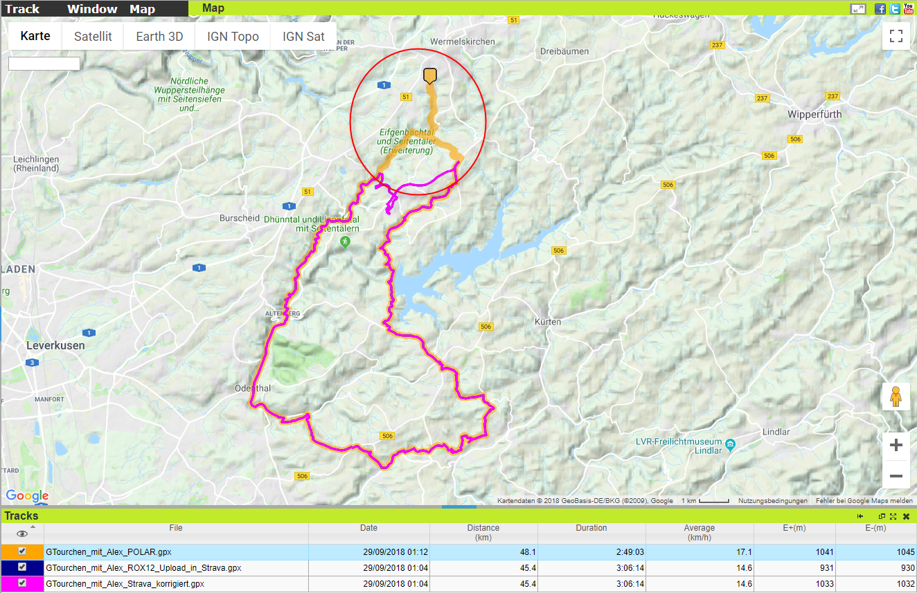

@SIGMA-Support Hier wie versprochen vom heutigen Ausritt 3 Files zum Check Höhenmeter-Unterschiede:
1. ROX12 File, auf Strava hoch geladen. 913hm
2. danach auf Strava "Höhe korrigieren" gedrückt. 1000hm
3. Vergleichsfile Mitfahrer mit Polar
Sehen Sie an diesen Files vielleicht eine Erklärung, warum der ROX systematisch weniger hm anzeigt als Strava oder Polar?
Hinweis: Habe diesmal als Versuch manuelle hm-Kalibrierung verwendet. Die Abweichung ist zumindest diesmal nur ca. 10%, nicht mehr 30% wie vorher. Kann aber auch an sonnigem stabilen Wetter liegen? (Baro hat konstante Referenz Luftdruck)
https://drive.google.com/open?id=1u8gxuUw-ojpJ74a-DRbbIS0yLHQfUxOG

Hallo @repli ,
die Berechnung bei uns und bei anderen sind auf der gleichen Basis. Aber selbst bei der gleichen Berechnungsgrundlage kann es zu unterschieden kommen. Als Basis meine ich die Messung mittels Luftdruck ohne heranziehen weiterer "Hilfsmittel". Meines Wissens, verwendet kein anderer Hersteller eine andere Methode.
Die Frage die jetzt aber offen ist. Wie kommt der Unterschied zustande?
Ein großer Faktor ist die ("Philosophische") Frage: Was ist ein positiver Höhenunterschied? Welche Grenzwert nimmt man als Grundlage? Sind es 50cm? 80cm? 1m? Was ist der "richtige" Wert? Dieser Schwellenwert kann von Sensor zu Sensor unterschiedlichen sein, da die Auflösung der Sensoren unterschiedlich ist. Dann kommen noch externe Faktoren hinzu, die eventuell ein Rauschen oder Schwanken mit sich bringen, die in die Berechnung reinspielen können. Setze ich hier eine zu gerinige Schwelle, kann das zu sehr hohen Werten führen. Ist die Schwelle zu hoch, führt es zu niedrigeren Werten. Was nun "korrekt" ist, ist wirklich schwer zu beantworten.
Um nun aber sicherzustellen, dass bei DEINEM ROX alles gut funktioniert, werden wir uns die Daten anschauen und uns nochmal melden.
Falls Du noch einen weiteren Satz an Daten zur Verfügung stellen könntest wäre das perfekt! Startpunkt egal... Bitte auch kurz erwähnen welche Produkt als Vergleich verwendet wurde (welcher Polar? Welche Garmin?).
Wir hoffen wir konnten hier schon mal ein bisschen weiterhelfen,
SIGMA SUPPORT-TEAM
PS Wenn Du im Netz mal nach "Höhenmessung" schaust, wirst Du sehr interessante Diskussionen dazu finden. Da wird es teilweise wirklich sehr philosophisch. :-D

Echt merkwürdig, die Diskrepanzen sind also auch nicht systematisch kleiner, wenn ich mit manueller Höhenkalibrierung starte. Ich hatte im Verdacht, dass der ROX die Höhe bei Einstellung "Auto Kalibrieren" evtl. im falschen Moment zu kalibrieren versucht, z.B. wenn ich noch im Haus bin und kein Signal habe oder er noch nicht genug GPS Satelliten gefunden hat für einen robusten lock...
Weitere Ideen?
@repli Vielen Dank für die weiteren Daten. Wir haben die Daten geprüft und es sind auf Basis der Daten keine Unregelmässigkeiten zu entdecken. Selbst wenn man die gespeicherten Werte aufsummiert, kommt das raus was auf dem Gerät angezeigt wird.
Ein Vergleich mit den Daten von Strava ist nicht möglich. Die Basis auf der die Berechnung basiert ist sehr unterschiedlich. Wie in einem vorhergehenden Post dargestellt, ist Strava meist zu optimistisch. Das liegt daran, dass es durchaus vorkommen kann das von einem Logeintrag zu anderen plötzlich ein Höhendelta von 25m minus und dann wieder 25m plus besteht. Solche Einträge spiegeln nicht die Realität wieder. Ein Vergleich mit anderen Herstellern die auf der gleichen Basis die Höhenmeter berechnen ist durchaus möglich. Der eine Datensatz, die Du uns schon geschickt hast war hilfreich. Weitere Datensätze würden uns auch noch weiterhelfen um zu sehen wo genau das Problem besteht.
