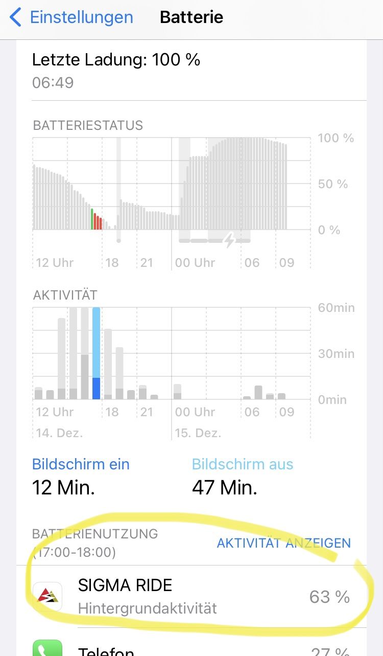

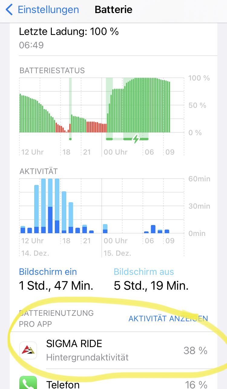

Hallo zusammen,
habt ihr auch das Problem, dass die Ride App (iOS Version) den Handyakku leersaugt, obwohl sie nicht in Benutzung ist?
Habe gestern bemerkt, dass mein Handy auf einmal leer war, obwohl ich es nicht benutzt habe. Heute habe ich mal in den Einstellungen nachgeschaut und die Ride App hat gestern den ganzen Nachmittag Hintergrundaktivitäten gemacht.
Jetzt habe ich die Hintergrundaktualisierung für die App ausgeschaltet, mal sehen ob es hilft...

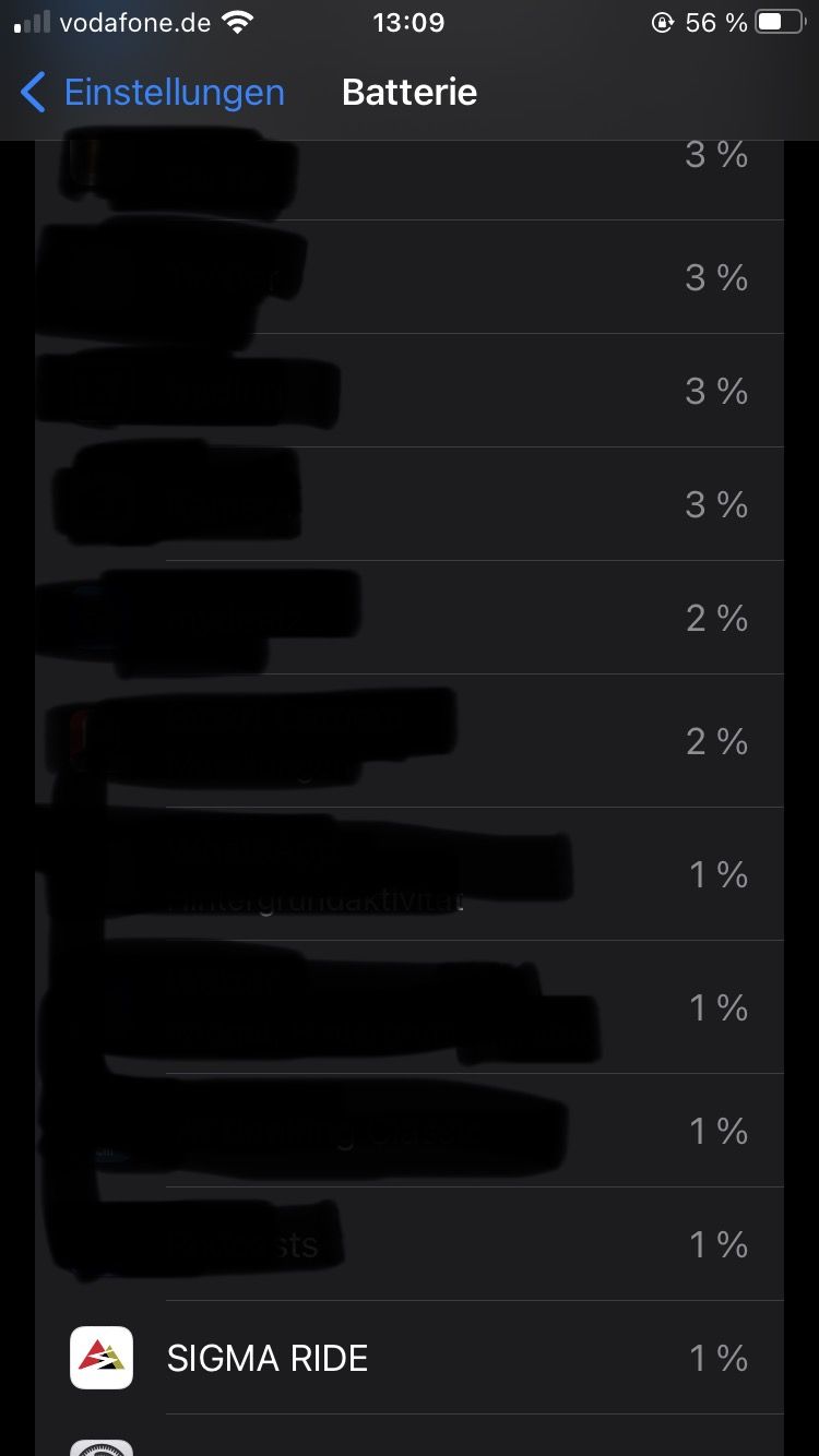

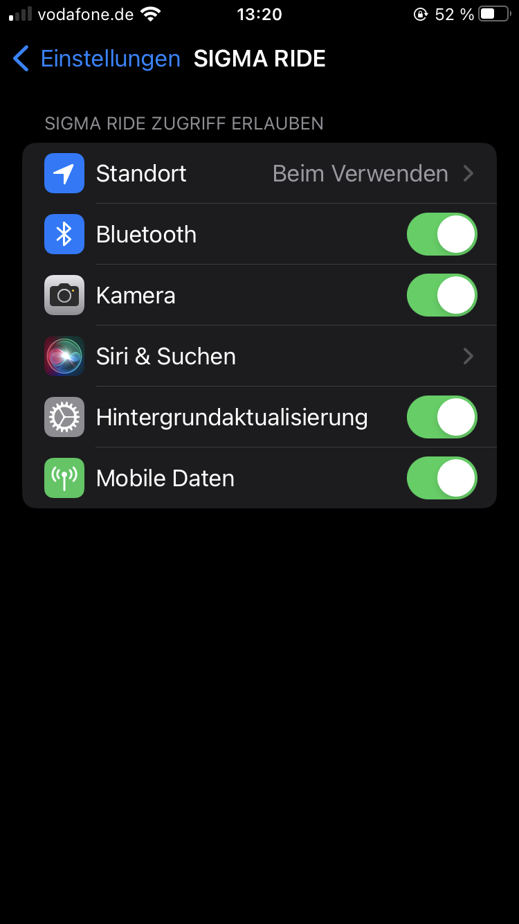

Dass kann ich bei mir nicht festellen. Besitze den Rox 11.1 seit knapp 3 Monaten
und nutze auch ein IPhone mit IOS 16 aktuell. Bin fast jeden Tag mit dem Hardtrail unterwegs seit 2 Wochen. Hintergrundaktualsierung ist bei mir aktiv.
Batterienutzung trotz Upload der Tour gestern und heute 1%.

Hallo Zusammen,
so ist es bei mir auch, Die Ride-App ist immer im Hintergrund aktiv. Ich merke keinen Einfluss auf den Akku oder die Laufzeit des IPhone. Bei mir ein 12er mit OS16.1.1.
Gruß Jens
Keine Ahnung was das verursacht hat, habe auch die neuste iOS und Sigma App Version drauf.
Seitdem die Hintergrundaktualisierung ausgeschaltet ist, ist der Akkuverbrauch wieder i.O.

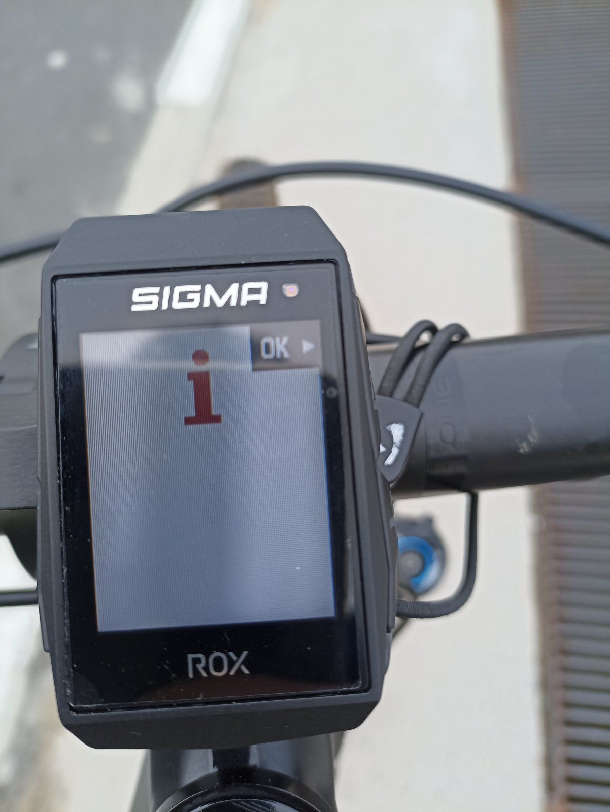

Hallo,
Ich habe am Sonntag zum ersten Mal Rox 11.1 verwendet.
Alle 5 km erhalte ich "Auto Lap"-Daten. gleich danach erscheint ein „I“ und ich muss „ok“ geben (siehe Foto). Ich weiß nicht, was es ist. Können Sie mir helfen?
Danke dir

Ich habe diese Funktion nie genutzt und weiß daher nicht wie es tatsächlich aussieht, aber scheint mir eine dieser Ess-, Trink- was auch immer Erinnerungen zu sein. Musst du mal in der App gucken.
Hi,
Ride App geöffnet, Standort und Bluetooth muss aktiviert sein. Rox 11.1 verbunden. Dann gehst du unten rechts auf "Mehr", dann tippst du auf das Gerät, dann auf Sportprofile.
Wähle das Sportprofil. Dann siehst du die Alarme und die Auto- Runde. hier kannst du alles wie du möchtest aktivieren oder deaktivieren, sowie Einstellungen vornehmen.
zB nach wieviel km die Auto Runde gestoppt wird. usw....(5 KM ist der Standardwert)
zB kannst du durch tippen auf den Wert "5 km" diesen verändern)
die Alarme sind für Ess und Trink- Erinnerungen oder was auch immer....
willst du deine "Ruhe haben", dann einfach die Schiebeschalter von rot auf grau schieben.
ist alles easy und selbsterklärend!!
noch mal zu den Sportprofilen: die Einstellungen sind individuell für jedes einzelne Profil.
wenn du nur eines brauchst, bzw wenn dich das etwas verwirrt, kannst du andere durch Seitliches Wischen löschen/ löschen bestätigen.
Danke für die Hilfe!!!
