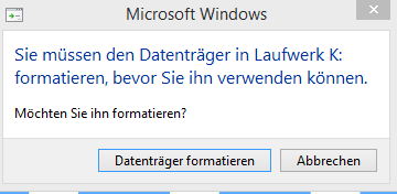

Hallo Leute, bin neu hier im Forum und habe direkt gleich mal ein paar Fragen in die Runde.
Und zwar geht es um den 11.1 EVO
Ich kann den Evo nicht direkt über meinen PC auslesen. Er sagt mir nur das ich den Datenträger formatieren soll. Mit meinem 10.0 funktioniert die Verbindung einwandfrei. Ich habe die neueste Version vom Data Center geladen (5.9.0) und auch den Evo auf dem neuesten Stand (FW. 1.72). Die Jungs von Sigma haben mir geschrieben, ich solle, wenn die Aufforderung zum Formatieren kommt, den USB Port tauschen, ein anderes Kabel verwenden etc. was natürlich alles nicht funktioniert. Da ich jetzt nicht unbedingt ein neues Betriebssystem aufsetzen will (leider benutze ich im Moment noch Windows 8.1) und auch keinen neuen Rechner kaufen möchte, frage ich mal in die Runde, ob es nicht irgend einen Trick gibt den Evo doch zu verbinden. Aber nehmt bitte Rücksicht auf einen nicht gerade sehr versierten Computerbenutzer. Bin in dieser Hinsicht ein ziemlicher Laie!

Hi Jonas,
zum PC Problem: es kann (eigentlich?!) nur an deinem PC bzw. Betriebssysystem liegen, denn das der Rox was hat, kann ich mir nicht vorstellen.
Zur Gegenprobe kannst du ja einfach mal an nem anderen PC - auf der Arbeit oder bei nem Kumpel etc- deinen Rox anschliessen (zB win 10 PC) und gucken, ob er in den Laufwerken/ Arbeitsplatz erscheint...
Allerdings sollte auch Win 8.1 das "FAT" (das verwendet der Evo) Dateisystem erkennen, das habe ich zumindest gegoogelt.
Mit dem Rox 10 kannst du das nicht vergleichen, denn der arbeitet nur mit dem DataCenter zusammen und erscheint nicht als Laufwerk in der Ordnerstruktur.
Auf jeden Fall solltest du das mitgelieferte Kabel verwenden. Aber ich weiß jetzt ansonsten auch nix anderes als ein neues / anderes PC System. Vielleicht hat ja sonst noch jemand nen Tip....

Hi Rolli, Danke für die ausführliche Antwort. Das ich die Ride App zum Übertragen der Aktivität benutzen kann weiß ich (mache ich ja jetzt, notgedrungen) Ich will aber nicht auf die App angewiesen sein. Vielleicht hat ja noch jemand einen heißen Tipp. Danke nochmal 👍🏻
was willst du machen, dein PC kann mit fat nix anfangen.
  • vielleicht ein FW Update für das Mainboard...?
  • hast du zumindest alle win Updates drauf...?
aber vielleicht hat jemand nen ultimativen Tip... bin gespannt. das 8.1 nicht sonderlich verbreitet ist (vermute ich) machts auch nicht leichter.
ich sehe das wie du, bin auch kein Freund davon, das alles aufm Handy anzugucken. auf dem 19 Zöller ist das doch gleich viel besser.
aber auf die App bst du sowieso angewiesen. soweit ich mich erinnere, gehen selbst FW Updates nicht mehr per DC.
ist auch so gewollt. kommt mir jedenfalls so vor. man sieht es an den Fahrdaten zB. beim 11.0 wurde noch alles mögliche angezeigt im DC.
beim Evo nicht mal mehr die Steigung usw...schade.
Ja, Updates sind alle frisch. Bin schon drauf und dran den Rox 10.0 wieder zu aktivieren 🙈
