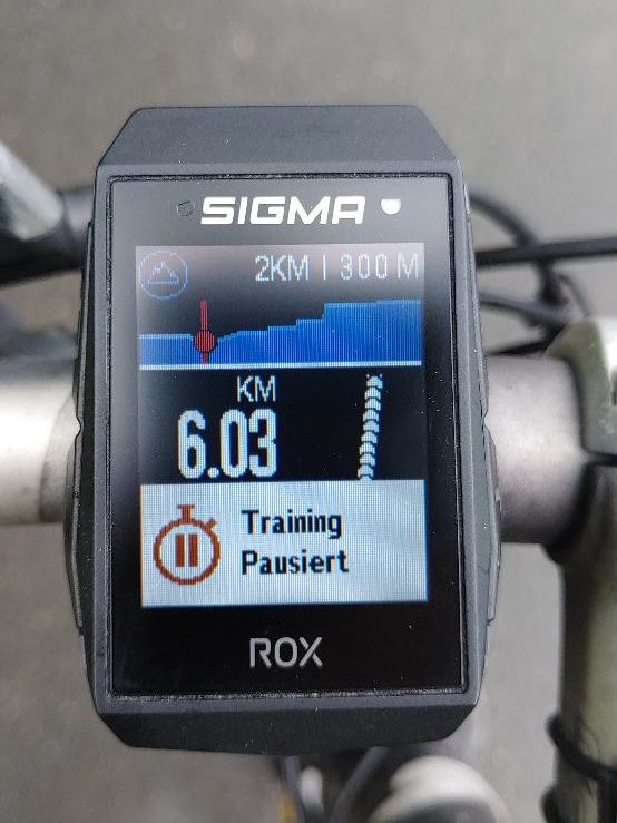

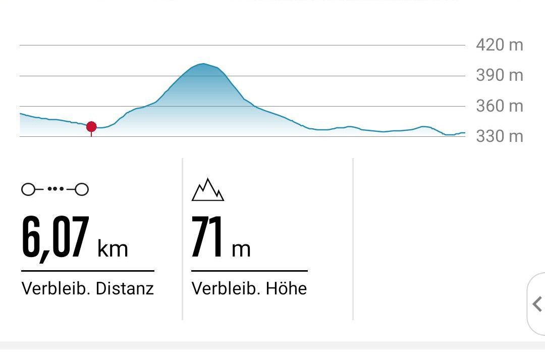

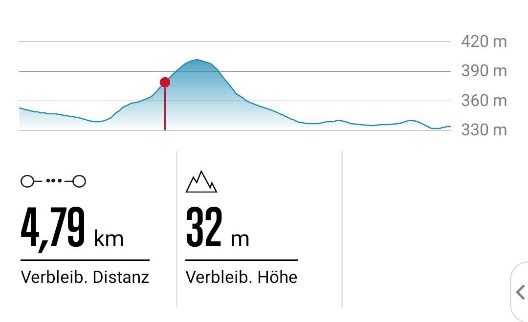

Hallo zusammen,
Ich habe den Rox 11.1 (upgrade vom 11.0) auch seit Anfang des Jahres und bin eigentlich sehr zufrieden damit, es funktioniert eigentlich (fast) alles sehr zuverlässig.
Eine nicht so schöne Sache ist mir aber aufgefallen, bei der ich nicht weiß ob es ein Softwareproblem ist oder mein Exemplar vielleicht eine Macke hat:
Die Anzeige des Höhenprofils eines Tracks ist sehr ungenau oder sogar falsch. Meine Frage wäre, ob das bei euch auch so ist und ob man das durch irgendeinen Trick verbessern kann.
Siehe z.B. das erste Bild. Hier sieht es am Tacho so aus, als würde man durch eine sehr klippenreiche Gegend fahren. In Wahrheit ist das aber ein langsam steiler werdender gleichmäßiger Anstieg, der in der Ride App auch völlig korrekt angezeigt wird (Problem ist also nur die Anzeige auf dem Tacho).
Auf dem zweiten Bild, ein paar 100m später aufgenommen, ist die Klippe dann verschwunden, und es sieht dann so aus als ob man praktisch schon oben auf dem Hügel angekommen wäre. In Wahrheit steht das steilste Stück mit 10% noch bevor. Dies finde ich tödlich, wenn man sich auf unbekannten Wegen auf die Anzeige verlässt und schonmal hart antritt in Erwartung der Kuppe, und dann doch noch eine "Mauer" vor einem auftaucht. Wiederum, in der Ride App ist alles korrekt.
Falls das ein Software-Problem ist, würde ich mich echt freuen, wenn es behoben wird. Ich finde das beim Rennradfahren ziemlich essentiell, die bevorstehenden Anstiege korrekt angezeigt zu bekommen. Bein Rox 11.0 funktionierte das wesentlich besser, glaube ich.
Falls das aber sonst keiner beobachtet hat, würde ich den Tacho wegen Mangel evtl. umtauschen.
Vielleicht kann der Sigma Support hier auch antworten, parallel schreibe ich denen auch mal eine email.

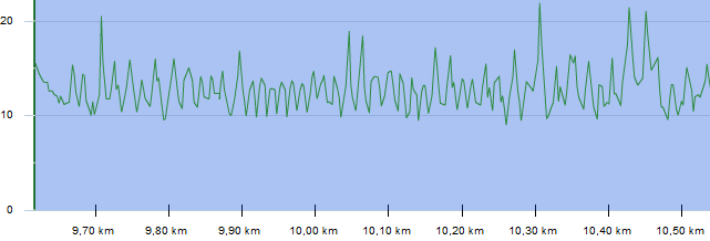

Und die nächsten Fragen. Wie kann ich sichergehen, dass auch der Radsensor für die Geschwindigkeit genommen wird. Er ist per ANT+ (nicht per BT) an den ROX gekoppelt und trotzdem habe ich solide Sprünge in der Geschwindigkeit.
Er wird als gekoppelt angezeigt und im Menu wärend der Aufzeichnung ist das Speed Symbol zu sehen.
Das war auf einem Forstweg (ohne große Kurven) nach oben. Ich bin gleichmäßig gefahren.
Die Messwerte sind auch nicht mit der Trittfrequenz korreliert. Die ist zwar auch etwas zappelig, aber deutlich ruhiger und schon eher stimmig.
Und:
Eine 25,5 km Runde (schon mehrfach mit unterschiedlichen GPS gefahren) wurde mit 29 km erfasst. Einstellung ist 29", was sind das in mm Umfang per default? Ich habe jetzt mal den Umfang nachgemessen und 2340 mm eingestellt.

Geschwindigkeit springt bei mir auch mit dem Speedsensor, ganz speziell bei höheren Geschwindigkeiten. Den Radumfang habe ich nachgemessen und manuell eingestellt, auf die Standardwerte würde ich mich nicht verlassen.
