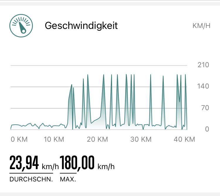

Hallo Marcus,

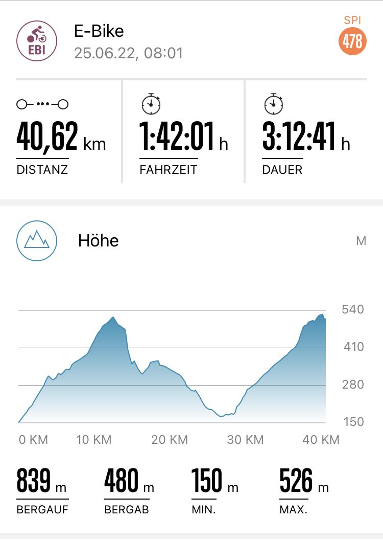

habe das gleiche Bike und den gleichen ROX. Heute die erste Ausfahrt damit gemacht:
In Wirklichkeit bin ich 28km und 720hm gefahren.
Woher nimmt der Computer die Geschwindigkeit? Ich vermute mal aus dem Speedsensor des Bikes, das aber völliger quatsch ist.
Sonst gefällt mir der Sigma gut, tausend mal besser als der Giant Dash M200 den ich vorher hatte, das war ne einzige Katastrophe.
Werde mal versuchen ohne das verbinden des Speed- und Pedalsensors ein Runde zu fahren, mal sehen was dabei rauskommt.
Gruß
Goran
@kgoran79 Das würde mich auch interessieren, woher die 180km/h kommen. Siehe auch weiter oben, bist mit dem Problem nicht alleine.
@Rolli2609
1. Test: ANT+ Verbindung zum R2 Duo löschen und Neu Verbindung hat nichts verändert. Problem bleibt
2. Test: Blutooth statt ANT+ ...Daten kommen langsamer an und bei kurzer Pause, hängt Rox 11 an der Pause fest und keine Taste geht mehr, ausser der Einstellungen-Taste.
Anhang anzeigen 1505289Anhang anzeigen 1505290Anhang anzeigen 1505291
Gruß
Goran

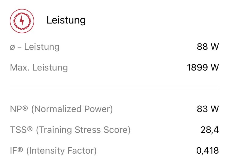

Wie sind die Sensoren verbunden, ANT+ oder BLE? Bei mir waren sie mit beiden, versuche es jetzt nur mit ANT+.
Werden bei dir die Watt Werte am Rox angezeigt? Bei mir wurde nur die Pedalumdrehung angezeigt.
Werde noch paar Tests machen, wäre schade wenn es nicht funktionieren würde.
Hallo zusammen,
ich hatte das Problem auch. wir haben zwei Rox 11.1 an mehreren Bikes, das Problem war in allen Kombinationen gleich: Es wurden nach ca. 1 km Fahrt plötzlich 254 rpm angezeigt und die Entfernung und Geschwindigkeit waren komplett falsch. Ich hatte versehentlich bzw. unbewusst den R2Duo immer mit beiden Protokollen gekoppelt. Das mag er nicht und das wurde mir auch von Sigma bestätigt. Jetzt nur noch BT gekoppelt und es sieht so aus als würde alles funktionieren. Steht halt nirgendwo explizit in den Beschreibungen. Ich vermute, dass das mit den EBike Sensoren ähnlich ist.
Stelle gerade fest, das ROX die Informationen (Batterie und Firmware) zum R2 Duo nicht anzeigt. Am Handy werden die Daten angezeigt. Wie ist es bei euch?
Echt witzig, heute habe auch über 200 RPM und nur mit ANT+ verbunden. Dafür scheint alles andere (keine 180km/h) zu stimmen, obwohl die Verbindungen mehrfach für paar Sekunden unterbrochen wurden. Mal die Statistikdaten genauer anschauen.
Hallo zusammen,
Ich vermute das bei mir auch.
Hatte auch einen Speed Sensor zusätzlich gekoppelt.
Heut ohne den Sensor gefahren und es hat mit Komoot harmoniert.
Hoffentlich bleibt das so

Bin heute wieder eine Runde gefahren, wieder 180km\h max.
Habe dann den Powersensor aus den Verbindungen entfernt, Pedalsensor per BT verbunden und siehe da, keine falschen Werte mehr. Den Powersensor vermisse ich nicht, auf dem Rox waren keine angezeigt, nur in der App.

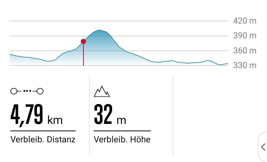

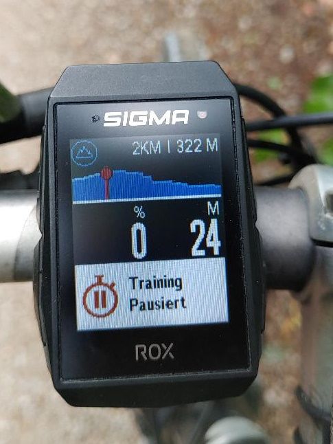

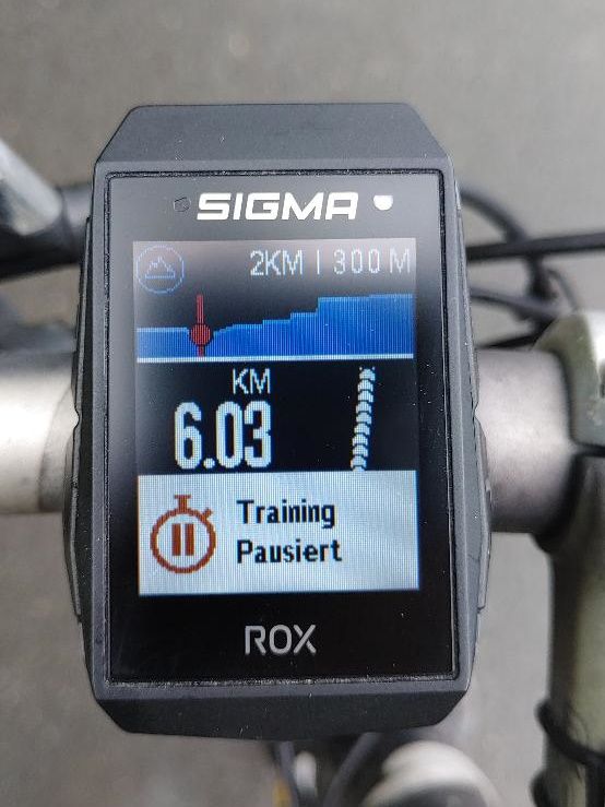

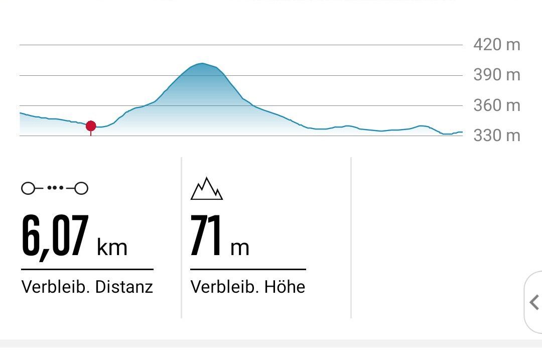

Hallo zusammen,
Ich habe den Rox 11.1 (upgrade vom 11.0) auch seit Anfang des Jahres und bin eigentlich sehr zufrieden damit, es funktioniert eigentlich (fast) alles sehr zuverlässig.
Eine nicht so schöne Sache ist mir aber aufgefallen, bei der ich nicht weiß ob es ein Softwareproblem ist oder mein Exemplar vielleicht eine Macke hat:
Die Anzeige des Höhenprofils eines Tracks ist sehr ungenau oder sogar falsch. Meine Frage wäre, ob das bei euch auch so ist und ob man das durch irgendeinen Trick verbessern kann.
Siehe z.B. das erste Bild. Hier sieht es am Tacho so aus, als würde man durch eine sehr klippenreiche Gegend fahren. In Wahrheit ist das aber ein langsam steiler werdender gleichmäßiger Anstieg, der in der Ride App auch völlig korrekt angezeigt wird (Problem ist also nur die Anzeige auf dem Tacho).
Auf dem zweiten Bild, ein paar 100m später aufgenommen, ist die Klippe dann verschwunden, und es sieht dann so aus als ob man praktisch schon oben auf dem Hügel angekommen wäre. In Wahrheit steht das steilste Stück mit 10% noch bevor. Dies finde ich tödlich, wenn man sich auf unbekannten Wegen auf die Anzeige verlässt und schonmal hart antritt in Erwartung der Kuppe, und dann doch noch eine "Mauer" vor einem auftaucht. Wiederum, in der Ride App ist alles korrekt.
Falls das ein Software-Problem ist, würde ich mich echt freuen, wenn es behoben wird. Ich finde das beim Rennradfahren ziemlich essentiell, die bevorstehenden Anstiege korrekt angezeigt zu bekommen. Bein Rox 11.0 funktionierte das wesentlich besser, glaube ich.
Falls das aber sonst keiner beobachtet hat, würde ich den Tacho wegen Mangel evtl. umtauschen.
Vielleicht kann der Sigma Support hier auch antworten, parallel schreibe ich denen auch mal eine email.
das Gerät hat sicher keine Macke. man darf nicht vergessen, das Display ist klein, die Auflösung ist recht grob und dazu noch der Maßstab...
halte mal auf dieser Seite während der Fahrt eine der beiden unteren Tasten 3 sec gedrückt, dann kommst du in einen Zoom Modus....damit kannst du zumindest den Maßstab ändern.
kann ich nur zustimmen. das war mal ein richtig guter Einfall und auch gut umgesetzt. schade, das man davon abgekommen ist. bin jetzt kein IT Mensch, aber vermutlich ist das softwaretechnisch ein grosser "Eingriff", glaube nicht, das das beim 11.1 kommt, gebe die Hoffnung aber nicht auf...
In die Richtung hatte mir der Sigma-Support auch gestern schon geantwortet. Bin aber der Meinung, dass mit der gegebenen Displaygröße / Auflösung eine wesentlich genauere Darstellung möglich wäre. Diese nicht vorhandenen 'Klippen' mit 8 pixel Höhe müssten ja nicht sein, und das Höhenprofil am Tacho hat teilweise leider nur geringe Ähnlichkeit mit dem in der App (s. meine Bilder). Zoomen der x-Achse bringt leider auch nicht viel...
Also ich denke, da könnte man mit einer Verbesserung der Firmware schon noch einiges erreichen.
schon klar, das Zoomen macht jetzt kein Handy Display daraus, aber es ist halt momentan das einzig beeinflussbare.
versuchen würde ich aber trotzdem noch folgendes:
gib der Grafik mal mehr Platz!
2/3 würde ich schon machen, oder testweise am besten mal die ganze Seite; und guck obs dann besser ist...?!
Das ist ne gute Idee, am Mittwoch fahre ich die gleiche Strecke eh nochmal, dann konfiguriere ich mal eine ganze Seite für das Höhenprofil.
Bin gestern von Nürnberg nach Bamberg gefahren durch die fränkische Schweiz (also mal etwas mehr Höhenmeter also sonst) und muss sagen, grob stimmt das Profil schon, aber so im Detail a la "Jetzt kommt noch eine letzte Kuppe" war es schon schwierig bis unmöglich am Tacho zu erkennen.
Muss auch wieder betonen dass mir das Gerät ansonsten sehr gut gefällt!
