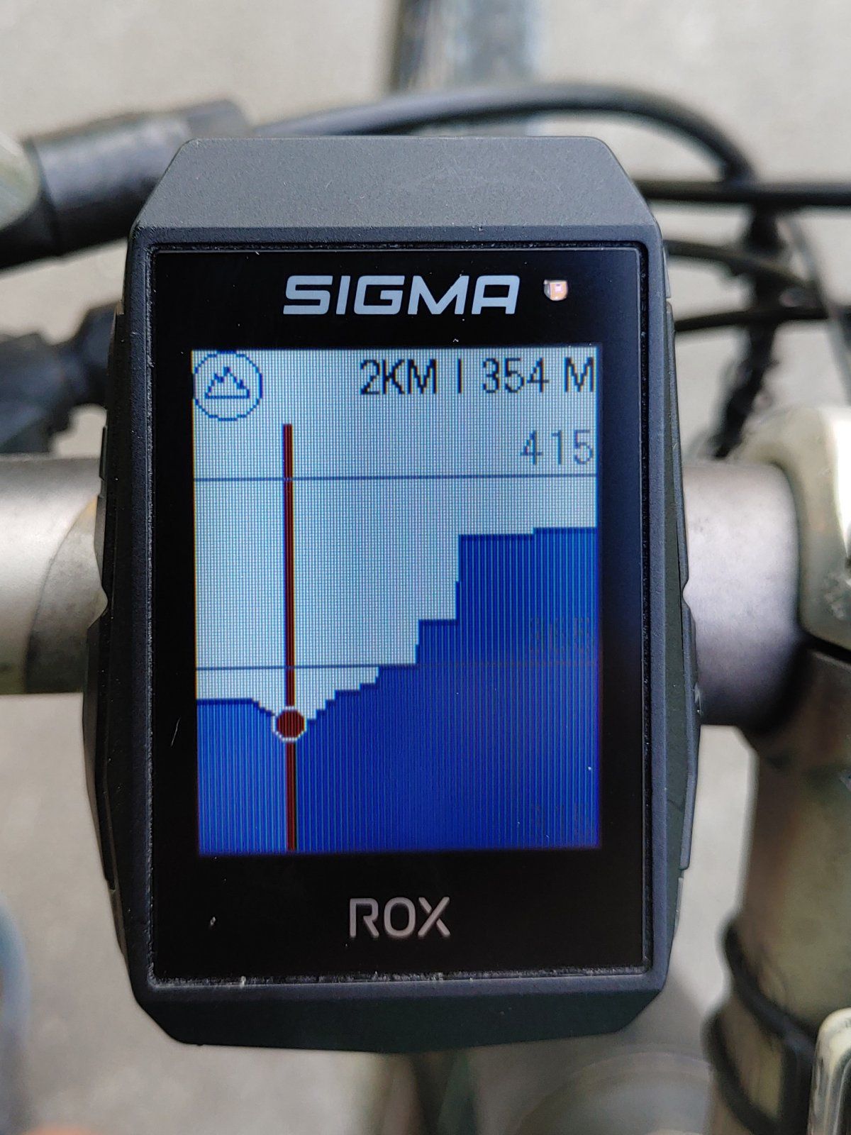

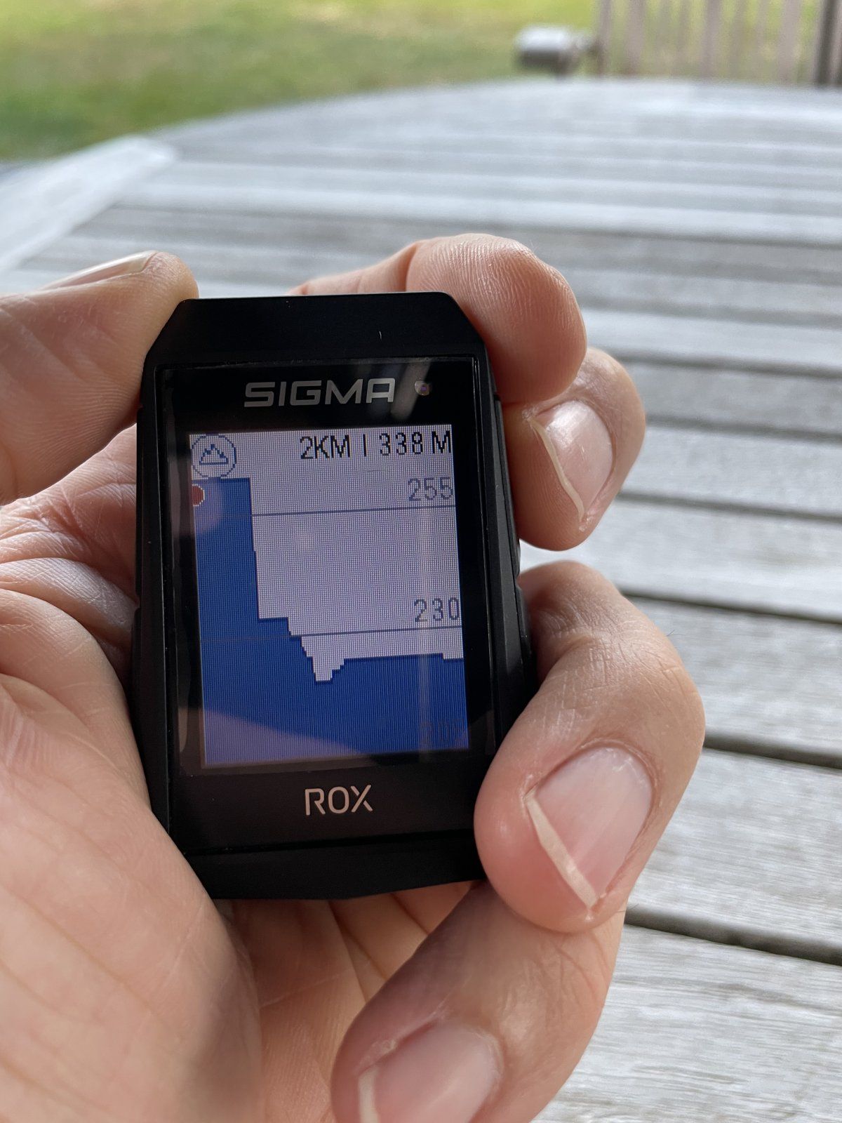

versuchen würde ich aber trotzdem noch folgendes:
gib der Grafik mal mehr Platz!
2/3 würde ich schon machen, oder testweise am besten mal die ganze Seite; und guck obs dann besser ist...?!
Das habe ich jetzt an der gleichen Stelle/ mit gleichem Track mal gemacht, und in der 100% Ansicht sieht man die starke Ungenauigkeit der Darstellung noch viel deutlicher. Ich denke, hier kann auch niemand mehr behaupten, dies läge an der begrenzten Bildschirmauflösung. Die Auflösung wird ja nicht annäherungsweise ausgenutzt sondern die Höhe in viel zu groben Klötzchen dargestellt.
Es macht übrigens keinen Unterschied, ob ich einen neuen Komoot-Track verwende, oder einen bereits gefahrenen ('Aktivität in Track umwandeln').
Bin der Meinung, dass dies definitiv verbessert gehört, und werde dies auch nochmal dem support schreiben.
Der Sigma-Support hat mir geantwortet, dass sie es an die Entwickler weiterreichen, aber sie können natürlich nicht garantieren, dass sie es verbessern werden. (Das hatte ich auch nicht erwartet, es könnte ja z.B. auch eine Beschränkung der Hardware sein.) Immerhin nett, dass dort jemand erreichbar ist und man Vorschläge machen kann. Wer weiss, vielleicht nimmt sich ja doch jemand der Sache an.
hätt jetzt nicht gedacht, das es noch schlechter wird. sieht ja richtig "digital" aus.
stimmt, rein grafisch kann man die bevorstehenden Steigungsprozente schlecht (bis gar nicht) abschätzen, aber wegen der horizontalen Linien mit Höhenangabe weiß man zumindest ungefähr wieviel Hm einem auf den nächsten ca 1,5 km bevorstehen...
ich denke, darauf liegt hier eher der Fokus.
muss zu meiner Schande eingestehen, ich hab da noch gar nicht so drauf geachtet bei mir; muss ich demnächst auch mal gucken...
auf den Produktabbildungen sieht das alles ein bissl anders aus. irgendwie "analoger" ;-)
was meine bisherigen Roxe (9.1 und 11.0) und jetzt auch der 11.1 Evo sehr gut und genau können, ist aber eine recht genaue Steigungsanzeige. ein Wert, der mir zumindest sehr wichtig ist. (ich berufe mich hier auf die genau bestimmte max. Steigung eines Rad- Bergrennens hier)
ich denke, das liegt daran, das für diesen Wert nur die Formel Luftdruckdifferenz/ Weg benutzt wird und das GPS aufgrund seiner vertikalen Ungenauigkeit aussen vor gelassen wird.
ich habe noch ein "Premiumgerät" eines anderen Herstellers hier, das zeigt die Steigung recht unruhig und ungenauer (zu viel) an.

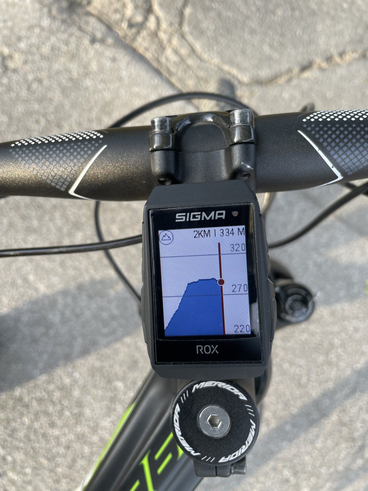

Hallo Zusammen,
ich kann das Verhalten zu 100% bestätigen. Wir sind am Wochenende den Stoneman Arduenna gefahren und ich wollte mir das Höhenprofil anzeigen lassen. Prinzipiell klappt das ja, aber man hat keinen Anhaltspunkt wie viele Hm es noch sind. Auch ich finde Darstellung sehr unglücklich gelöst. Der 11er konnte das wesentlich besser. Da gab‘s auch ein Gitternetz, damit konnte man die bevorstehenden Hm gut einschätzen. Absoluter Rückschritt, bei einem doch sehr guten Gerät. Ich habe noch 2 11er, einer davon ist leider irreparabel defekt, den anderen nutzt meine Frau. Daher auch der Wechsel auf den 11.1 Evo. Im täglichen Gebrauch fällt das nicht ins Gewicht, aber unbekannte Routen bzw. Höhenprofile sind so nicht erkennbar.
Edit: In der ganzseitigen Ansicht sind Höhenlinien enthalten. Steht ja auch Beitrag oben. Mein Eindruck ist aber, dass diese nicht korrekt angezeigt werden. Denn die geladene Route geht nicht unter 230hm. Ich teste das die Tage mal. Vielleicht war die Kalibrierung noch nicht fertig?
Edit2: Der geladene Track sieht tatsächlich so aus. Damals mit dem falschen Startwert aufgezeichnet. Damit wäre das für den Moment geklärt. Bleibt die grobe Darstellung, bzw. der Wunsch, dass Höhenlinien auch im nicht ganzseitigen Modus angezeigt werden. Ich schaue gerne auf die HF, wenn ich lange gegen einen Berg fahre…
In diesem Sinne
Gruß Jens

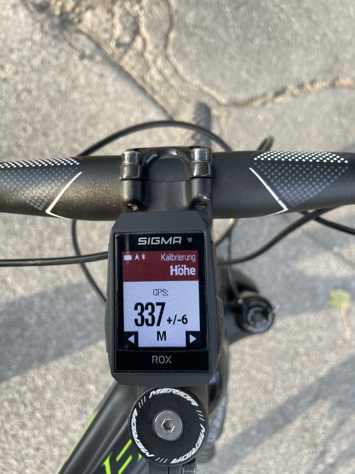

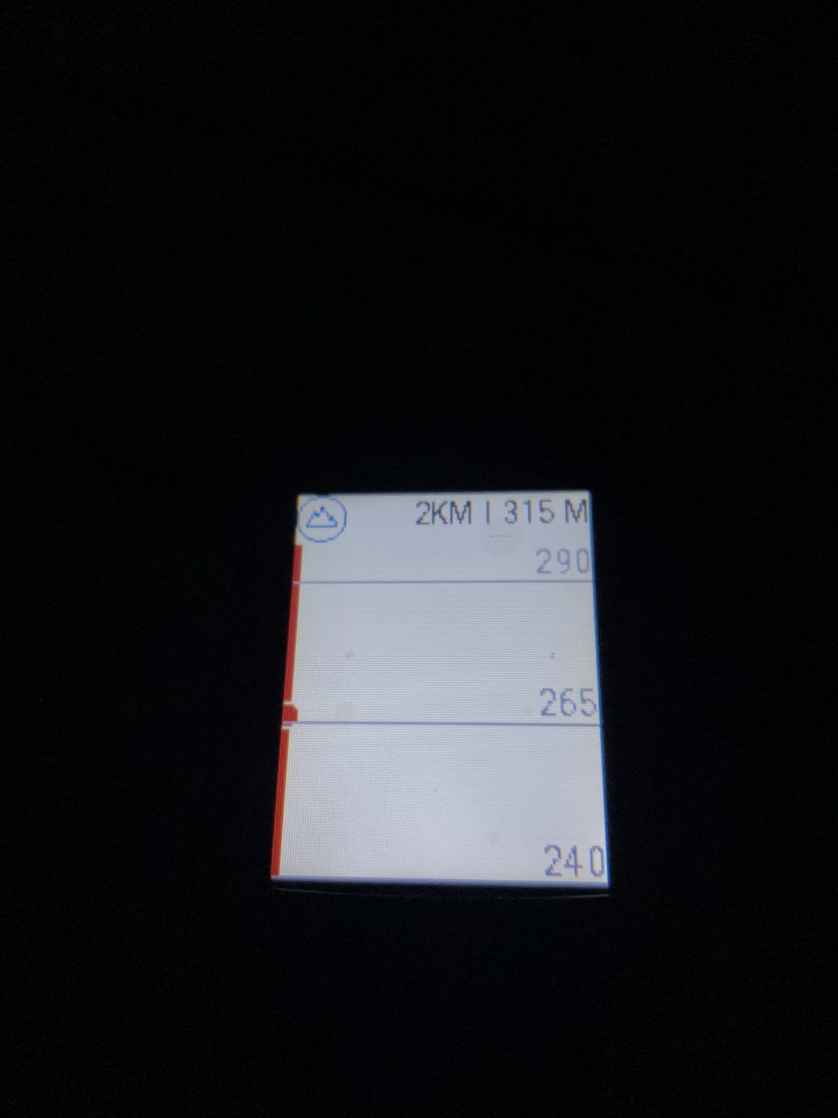

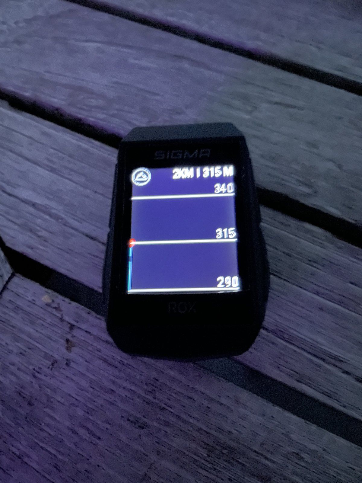

Noch eine Sache, die mir heute aufgefallen ist. Oben rechts im ganzseitigen Höhenprofil steht die aktuelle Höhe. Dann muss eigentlich der rote Punkt im Diagramm diesem Wert entsprechen und kann nicht bei knapp 270m sein, oder habe ich ein Brett vorm Kopf?
Die kalibrierte Höhe passt im Vergleich dazu. Diese war auch zu Tourbeginn richtig.
Das ganze habe ich während der Tour fotografiert. Es war kein geladener Track, sondern eine laufende Aufzeichnung.
Edit: Jetzt habe ich noch ein wenig an den Ansichten verändert und sehe nun, dass der kleine rote Punkt der aktuellen Höhe entspricht. Siehe das etwas dunkle Bild ohne Traningsstart. Wenn ich nun das Training starte mit Funktion der automatischen Kalibrierung sind die Werte wieder unplausibel…(Das dunkle Bild mit hellem Bildschirm)
Gruss
Jens
