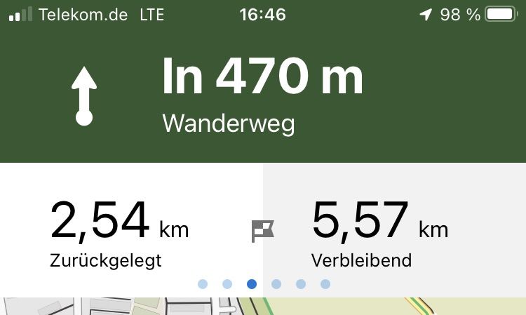

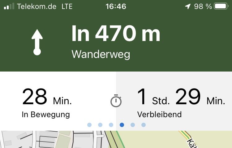

Evtl. habe ich noch ein Problem mit der komoot-Navigationsdarstellung gefunden: es werden auf dem Rox zwar die Abbiegehinweise entsprechend der Anzeige aus der komoot-App dargestellt, allerdings nicht Restzeit und Reststrecke. Diese Felder bleiben leer (s. Fotos). Für die Belegung wurden die Felder "Ankunftszeit" und "Distanz zum Ziel" verwendet (aus der Kategorie "Navigation).
Ich vermute, diese Felder gehören zur Track-Navigation und sind deshalb bei der komoot-Navigation leer?
Allerdings gibt es keine anderen Werte, welche für die komoot-Navigation in die Trainingsansicht "komoot" eingesetzt werden könnten.
Was weiterhin bei mir nicht funktioniert, ist die automatische Anpassung der Helligkeit: es wird in jeder Umgebung immer die manuell eingestellte verwendet (z.B. 7) - eine Option "Automatisch" gibt es weder auf dem Rox noch in der App.
Kann das jemand bestätigen oder hat evtl. eine Lösung? Vielen Dank!

Hallo @Fawlty ,
Die genannten Werte sind technisch bedingt nur mit der Track Funktion des ROX möglich. Sobald du über Komoot navigierst, werden lediglich die Richtungsanweisungen als rotes Popup eingeblendet, da nur diese Meldung per Bluetooth von Komoot an die Ride App und somit an den ROX übermittelt wird. Hier muss klar differenziert werden: wird ein Track direkt auf dem ROX geladen, so wird dieser die Kalkulationen vornehmen. Wird aus der Komoot App heraus navigiert, so wird lediglich etwas durchgeschliffen. Technisch ist dies leider nicht anders zu lösen.
Bezüglich der automatischen Anpassung der Displayhelligkeit gilt zu beachten das je nach gewählter Helligkeitseinstellung du je nach Umgebungslicht keine Änderung feststellen wirst.
Mehr dazu findest du auch unter https://rox.sigmasport.com/de/produ...oaApE5EALw_wcB&tab=service#resource_1963_8125
