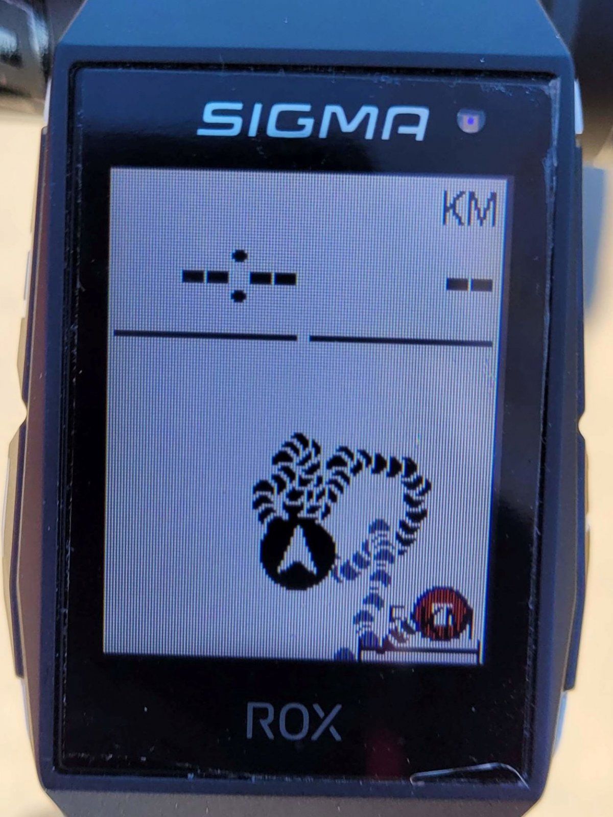

…passiert das nicht nur, wenn man sich vom vorgesehenen Track entfernt hat (blaue/ schwarze Tapsen)? Die Veränderung des Maßstabs erfolgt dann mglw. aus dem Grund, um beide (geplanten und gefahrene Strecke) aufs Display zu bekommen?
War jetzt erst 3x mit dem 11.1 fahren, aber ich glaube, das so beobachtet zu haben…
Manuelle Verstellung wie früher wäre natürlich nützlich…
hmmmpf .... ich glaube nicht, daß ich mich mal mehr als 50 Meter vom track entfernt hatte. Dort wo das Foto entstand, war ich definitv auf dem Track. Hatte es auf'm Handy in der Ride App nachgesehen.

Habe zweimal nun auf Fahrten mit Track das Verhalten gehabt, dass der 11.1 meint, nicht mehr on-track zu sein - obwohl man es ist (auch lt. RideApp). Restzeit und Rest-km sind mit „- -„ angezeigt.
Abhilfe bringt, den Track zu stoppen und neu zu starten. Aber schön ist das nicht und auch unbekannt vom z.B. Rox 7.
Ein technisches Logging zur Analyse des Verhaltens gibt es auf dem 11.1 nicht, oder?
Hat er die Trainingszeiten bergauf und bergab überhaupt als Funktionen? Mir sind diese nicht bekannt, nur die Anzahl der Anstiege/Abstiege. Der Fehler hinsichtlich der beiden fehlerhaften Steigratenfunktionen (durchschnitt und maximal) bergauf ist erkannt und wird bestimmt behoben.
ich weiß, das deckt sich jetzt nicht mit deiner Angabe:"...Track neu starten und wieder auf Track..."
aber ich würde mir in genau diesem Moment trotzdem erst mal die GPS Abweichung an sehen.
allerdings weiß ich nicht, wieviel M das sein müssen, bis das Gerät sagt: "Track verlassen"!
(man sieht auch ganz genau, zB auf der Karte im DataCenter, das man ab und an etwas "neben der Strasse" gefahren ist, wenn durch Vegetation der Blick zum Himmel etwas verdeckt ist. )
Danke, gute Idee. Beim nächsten Vorkommnis schaue ich mal auf die GPS-Genauigkeit…
