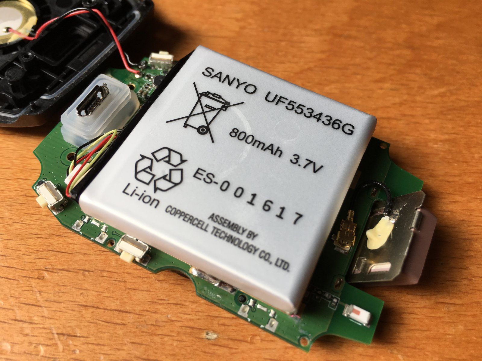

an meinem ROX11 ist die linke untere Taste (-) defekt. Nach Kontaktaufnahme mit dem Support sagte man mir dass es keine Ersatzteile mehr gibt. Ok, das Produkt wurde ja längst abgekündigt. Nach nunmehr knapp 3 Jahren im Dauereinsatz ist es auch zu verschmerzen. Vermutlich hat ein Sturz dazu geführt dass die Taste kaputt gegangen ist.
Aber nun zur Frage: Welche Schrauben werden am Gehäuse benutzt? Augenscheinlich sehr kleine Tacx? Weiß das jemand genau? Ich würde da mal einen Blick rein werfen ob man da ggf. selber Hand anlegen kann. Wobei es vermutlich daran scheitert den genauen Typ des Mikroschalters zu finden.
Einen neuen, gebrauchten ROX habe ich mir bereits besorgt. Ich mag das Ding. Schön klein und sehr funktionell. Der Reparaturversuch ist also nur zum Spielen an einem usseligen Tag.
Danke und Gruß
Jens
Es sind sehr kleine Torx Schrauben. Wenn du dir einen Uhrmachersatz bestellst, ist sowas meist dabei.
Ich habe meinen zwar noch nicht geöffnet aber der Taster fühlt sich zumindest wie ein einfacher Microtaster an.
Den kann man also auslöten und wechseln. Vorrausgesetzt man hat ein bisschen Löt und Bastelerfahrung.
Mein Rox11 funktioniert nacht dem Löschen des LOG Speichers nun wieder und zeichnet auf. :-)
Sind kleine SMD Microtaster

Ja,
soweit zusammengereimt habe ich mir das auch schon. Löterfahrung ist mehr als genug vorhanden :). Ich schaue mal was ich da so vorfinde? Und ob man den Typ des Schalters erkennen kann? Nützt ja alles nix wenn man nicht weiß daran zu kommen...

Danke dir,
Der Schalter scheint SMD, einpolig, seitlich betätigt zu sein.
Mit den Bildern sollte sich im WWW etwas finden lassen.

Nach langer Recherche habe ich vermutlich den richtigen Taster gefunden. Ich werde jetzt mal ein paar ordern und die Reparatur versuchen. Ich berichte!

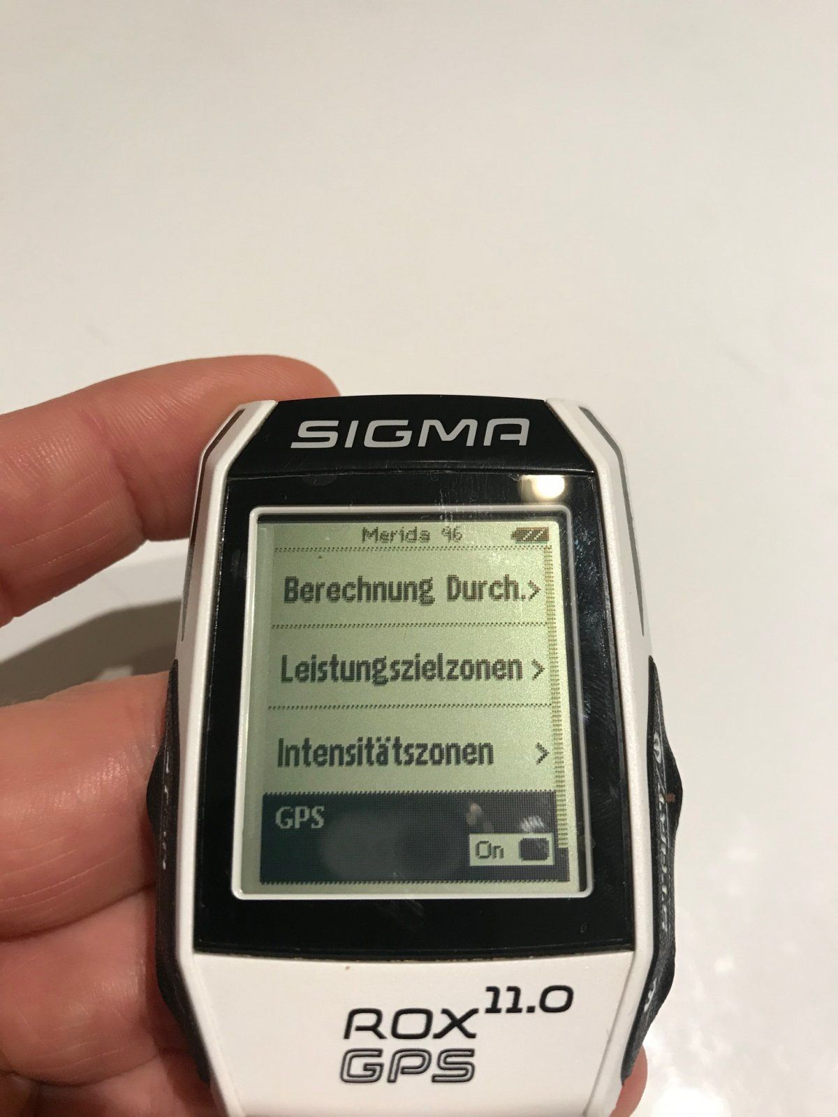

Bzgl. des GPS. Siehe Bild im Anhang. Du kannst je Sportprofil festlegen ob GPS an oder aus sein soll. Ob er dann noch die Steigungsprozente anzeigt? Weiß ich nicht, aber mit Speedsensor sollte/könnte es funktionieren. Du musst ja irgendwie die Strecke zur Höhe ins Verhältnis bringen...
Ich mache die Tage mal einen Test diesbzgl. Also schwankende Prozente und Steigung ohne GPS. Aber viellecht weiß das hier auch jemand 100% sicher. Mit ausgeschaltem GPS raubst du dem ROX ja eingentlich DAS Feature überhaupt.

So,
Neuigkeiten von der Reparaturfront.
Die Taster sind heute angekommen und der Umbau war erfolgreich.
Ziemliche Fummelei, aber machbar.
Wenn jemand auch einen Defekten Taster hat, ich habe noch 18 Stk. hier. Einer ist dem ersten Versuch des Einlötens zum Opfer gefallen, beim 2. ging es ganz gut.
