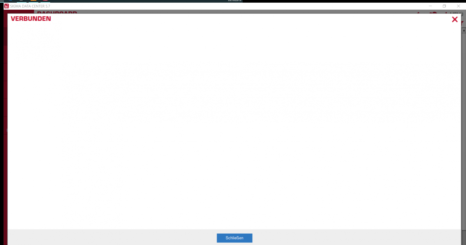

Hallo, ich kann Data Center nicht mit Komoot verbinden. Strava ging problemlos, auch die anderen Portale erscheinen mit der Anmeldeseite. Bei Komoot ist nur ein weißer Bildschirm. Woran kann das liegen?
Danke und Gruß
Ähnlicher Fall seit dem das neue Datencenter bereit zum Download steht nur mit Strava :D Habe es noch nicht geupdatet. Hoffentlich funktioniert es nach dem Update des Datacenters wieder...

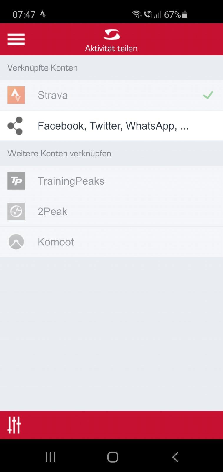

Habe ne Frage an die Experten.
Nutze seit Jahren den ROX 10.0 - der fällt nun fast auseinander. Deshalb habe ich einen ROX 11 gekauft. Vom Gerät und der Bedienung ein echter Fortschritt. Kopplung mit alles Sensoren und der eTap funktionierte problemlos.
Was leider nicht mehr funktioniert ist der Upload zu Strava. Weder vom PC (neueste Firmware auf dem DC) noch vom Handy. Lediglich via Datei kann ich uploaden.
Die Übertragung vom ROX 11 zum DC bzw. zur App klappt.
Am PC kann ich alle Dienste abklicken - lediglich bei Strava lässt sich kein Haken setzen.
Am Handy ist Strava schwach unterlegt - siehe Foto - schaut seltsam aus.
Wenn ich mich in der App bei Strava ab- und anmelde, ist der erste Haken „Daten zu deinem öffentlichen Profil anzeigen (erforderlich)“ auch schwach unterlegt. Man kann ihn nicht ab- und anwählen.
Könnte mir evtl. jemand auf die Sprünge helfen?
Das Problem hatte ich am PC auch.
Ursache ist eine Datei, welche die Authorisierungstoken für die jeweiligen Anbieter verantwortlich ist.
Die Datei muss einmal gelöscht und sich anschließend an den Diensten über das Datacenter wieder angemeldet werden.
Die Datei heißt ConfigAppCache.sol und liegt im Ordner %AppData%\DataCenter.Desktop\Local Store\#SharedObjects\DataCenter_Desktop.swf
Das Problem wirdhier indem Thread rund ums Datacenter schon behandelt. ;)
