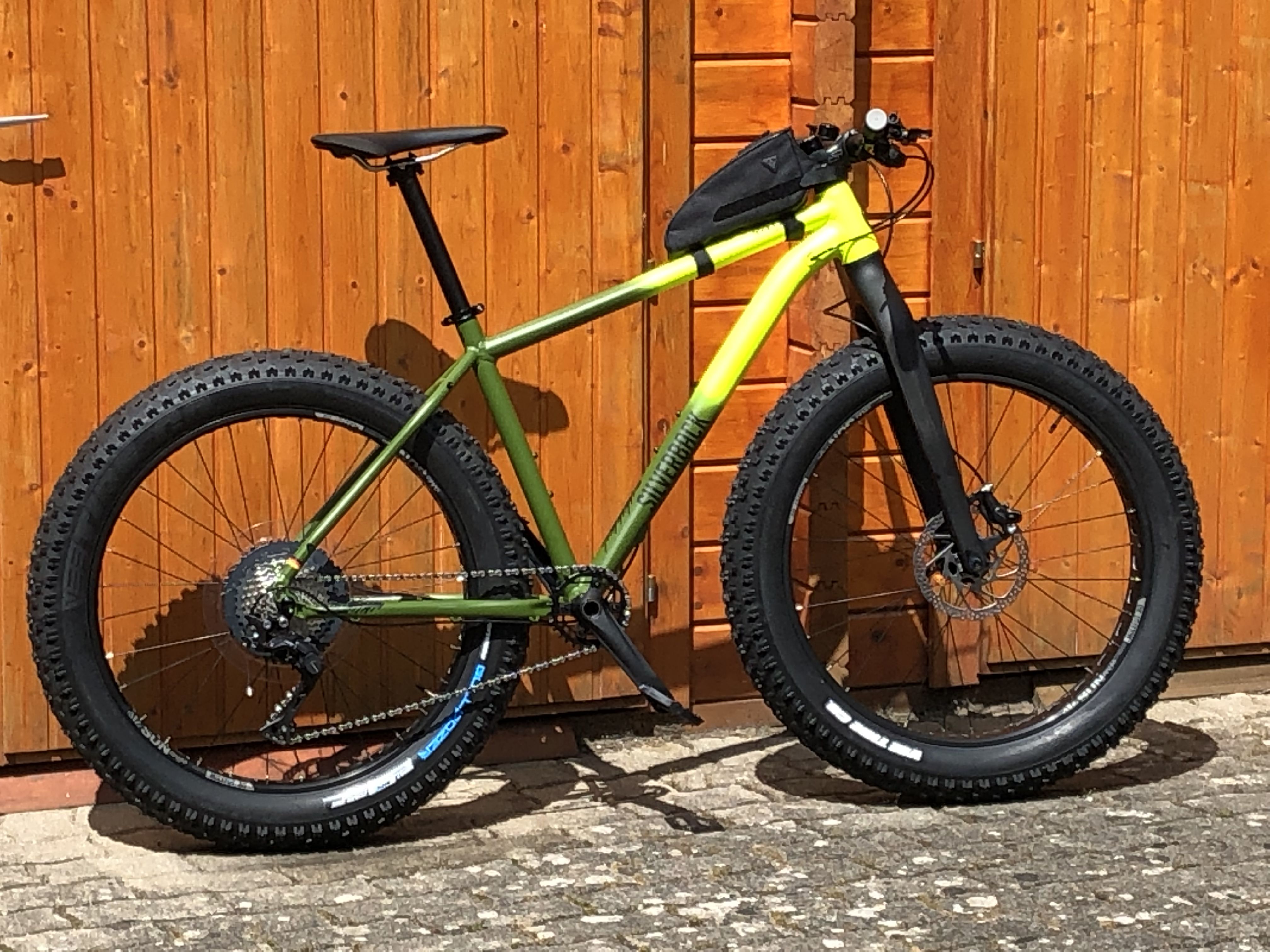

Da sich hier lange nichts getan hat...hier ein Foto meines Scoop Single
Bisher 200km damit gefahren (ist ja eigentlich Rennradsaison, aber 3 Ausfahrten mussten sein), bisher nur auf tubeless umgebaut und damit genau 1kg eingespart.

Also ich würde die Gabel ja andersrum montieren...

Das mit der Gabel ist nicht Dein Ernst, oder? o_O
Hätte mich gewundert wenn‘s keiner gemerkt hat!
Das Foto ist vor 14 Tagen gemacht worden als mein 14-jährigem Sohn das Rad ausgepackt und stolz alleine montiert hat...mir ist es erst bei der ersten Fahrt aufgefallen...
Auf dem Foto sind auch noch Schläuche montiert, das hat natürlich niemand gesehen
Du solltest auch die Bremsleitung beim Roller in Sicherheit bringen, da bietet es sich an, sie hinter der Gabel zu verlegen - die richtige Richtung hat sie ja auf dem Bild schon.
