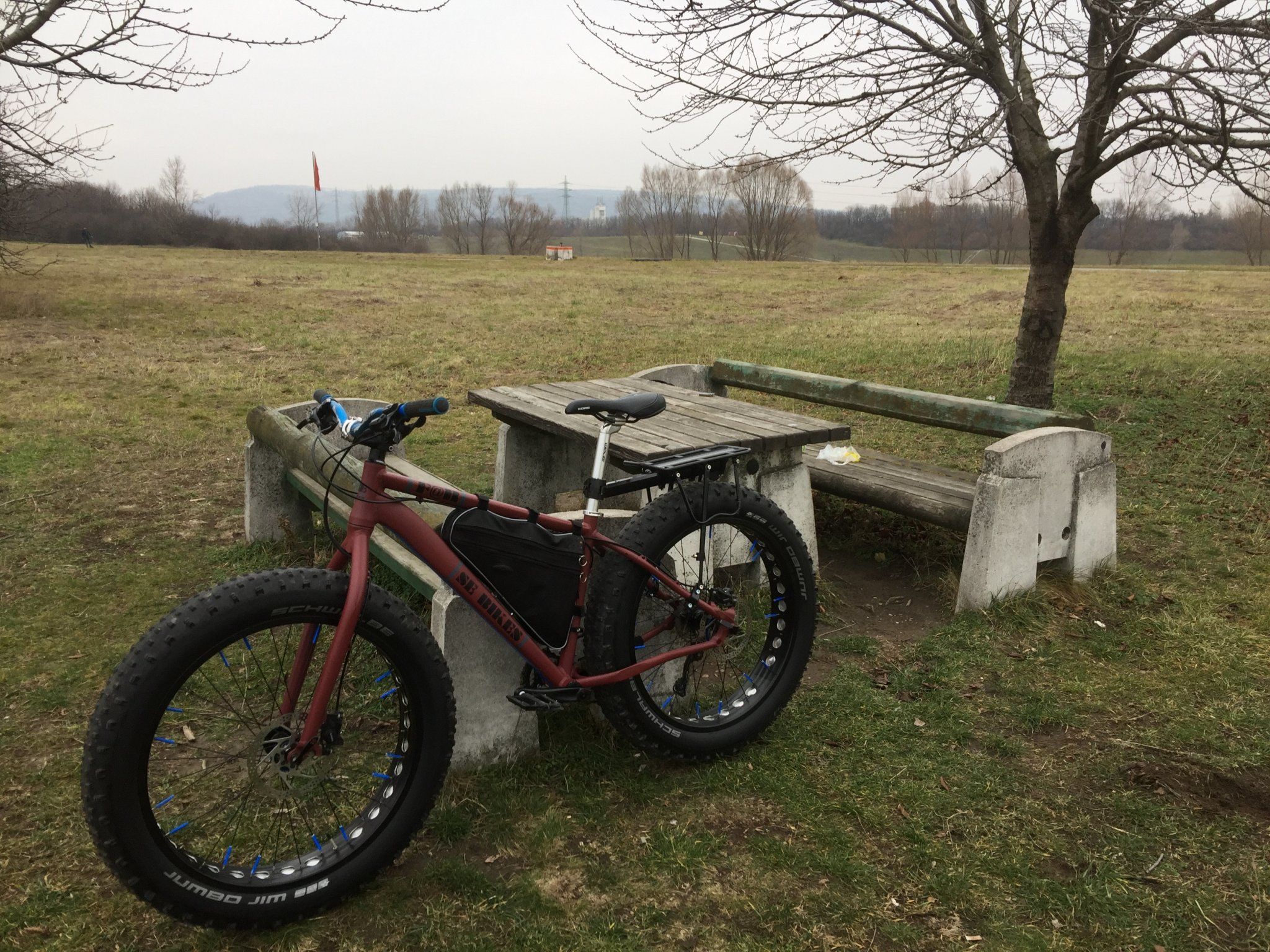

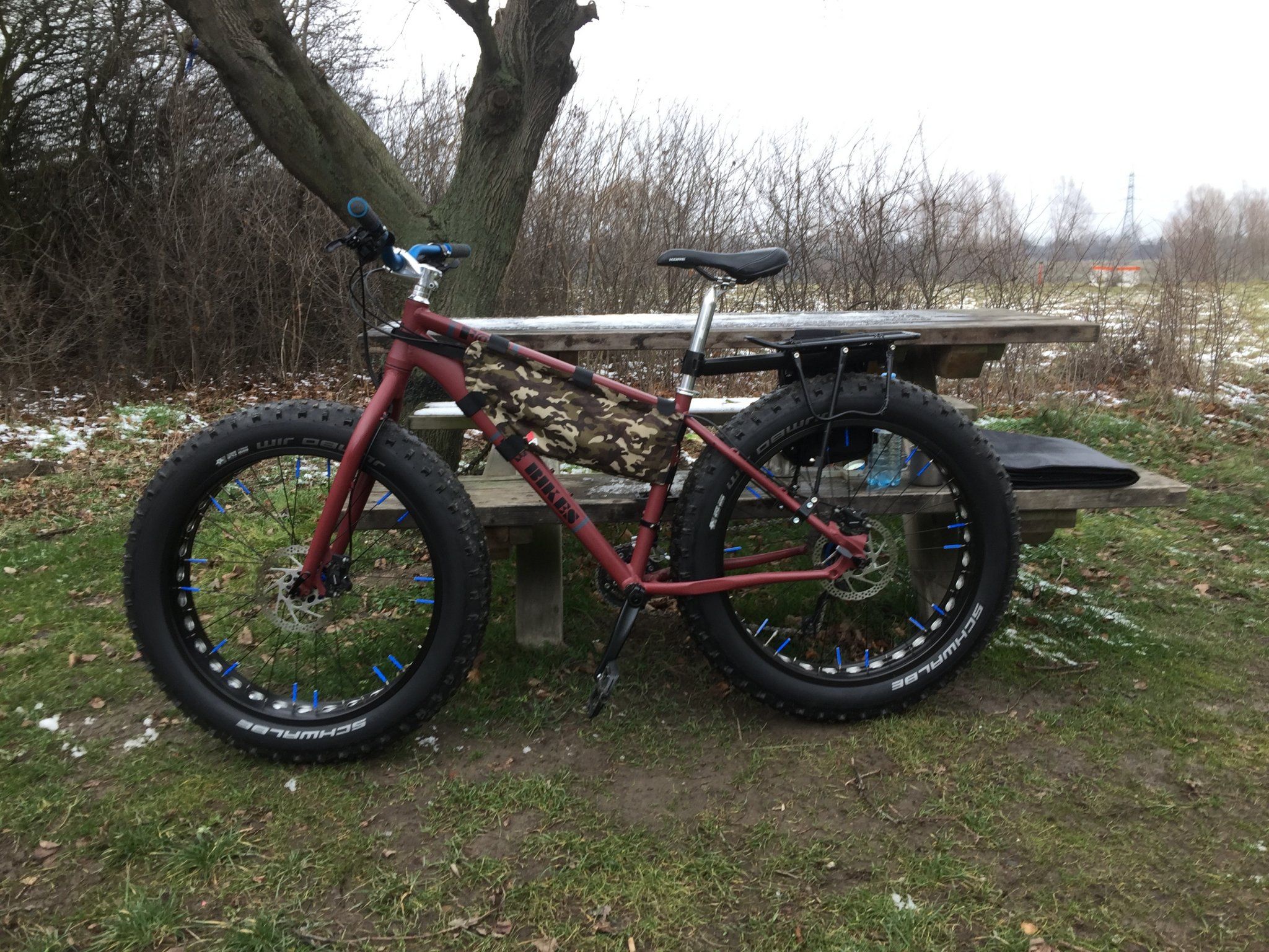

Sowas taugt dir nicht? Ich hab mir den ein bisschen gepimpt:normal ist die Klemmung an der Sattelstütze mit Schnellspanner,hab ich durch eine M6 Inbus ersetzt.An den Sitzrohrstreben unten hab ich dort wo die Gepäckträgerstangen an den Klemmbügeln festgemacht werden statt Muttern Flügelmuttern verwendet.Die Klemmbügel lass ich immer am Rad,gestern den Gepäckträger abgebaut:1 Minute.Das Ding ist sehr anpassungsfähig und gibts beim grossen A ab 20.-

Das sieht sehr gut aus, aber ich habe eine absenkbare Sattelstütze, auf die ich nicht verzichten will. Das macht das ganze natürlich nicht einfacher. Gehören die Klemmbügel zum Gepäckträger oder gibt es die einzeln zu kaufen?

Ach, die Rahmentasche sieht auch gut aus. Was ist das für eine?
Welche Tasche meinst denn? Die Schwarze oder die Camo? JJims sind normale.Die Klemmbügel waren dabei,ob es die extra gibt müsste man vielleicht bei A suchen.Die Klemmung an der Stütze kommt doch auf den fixen Teil der ausfahrbaren,oder?

@ Berganbeter Ich meine die große schwarze Rahmentasche.
Stimmt, die Klemmung kommt auf den fixen Teil. Aber der ist bei mir nicht wirklich lang und ich weiß nicht, ob dass dann letztendlich passt. Außerdem habe ich das Taschensystem für Topeak schon, deshalb wäre mir der Topeakträger natürlich sehr sympathisch, weil da ordentlich was rein geht.
