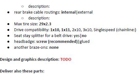

Dann der nächste Step:
Eingang des Specification Sheet am 15.2.2017:
Es gab danach einige Überlegungen....
Dropper Post sollte ohne Kabelverlegung umgesetzt werden.
Mag hier eher die Modelle von KS mit Sattelremote...kein Kabel, funzt super...und es stehen neue 2017er Modelle in der Pipeline.
Reifenfreiheit 29x2,4

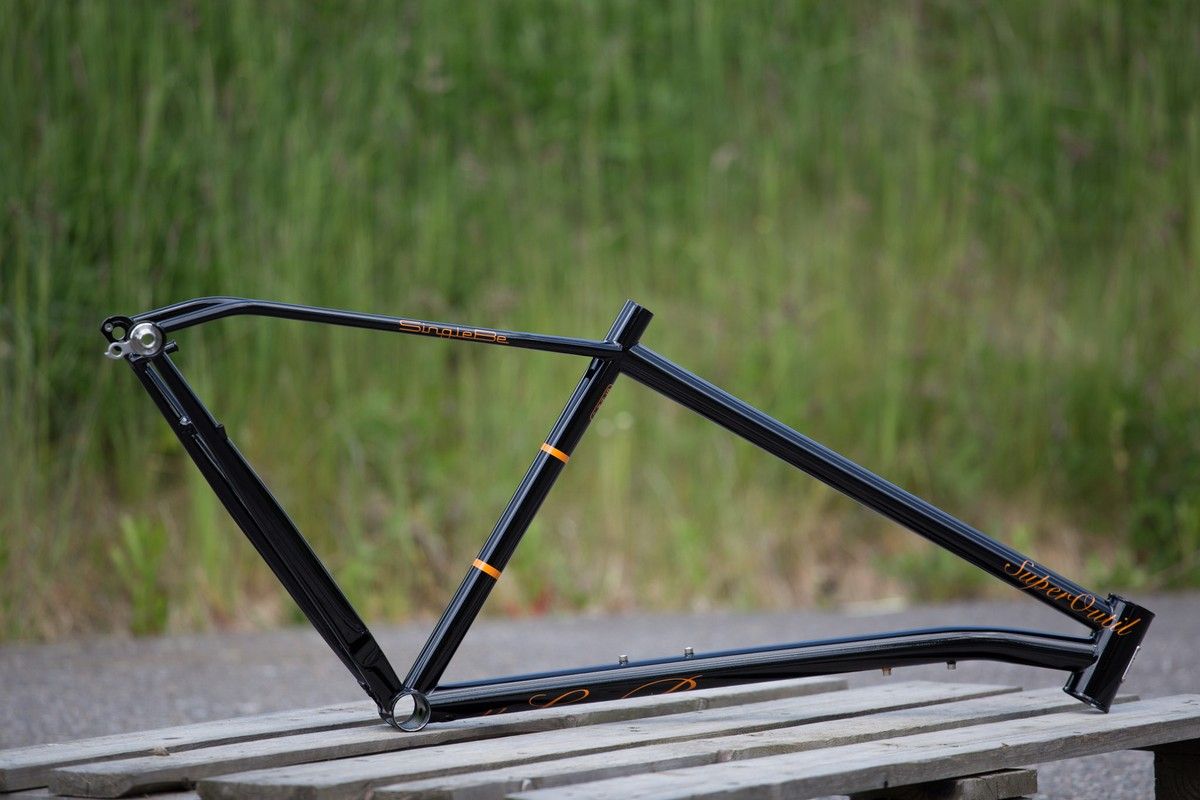

Ein paar kleine Leckerbissen....in die Richtung AllMtn,Trailbikes von Tom...

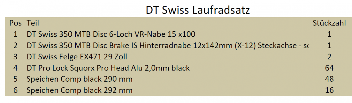

Habe ewig wegen Laufrädern herumüberlegt und mich gegen deine Konfiguration und für folgende entschieden
FunWorks N-Light One 32 Loch, EX 471, Dt Swiss comp race ( ca 1850 g )
Mit über 90 kg habe ich diesen Versuch gewagt,leider kann ich noch keinen greifbaren Erfahrungsbericht abgeben da nur 4 Ausfahrten.
Die Hr-nabe hat eine richtig feine Freilaufzahnung,hört sich nicht aufdringlich an. Die Nabenlager laufen seidenweich !
Ist nur als Denkanstoß gedacht. Mir war dein Paket zu schwer.
Ui gefällt mir !
@Erbse73
hab mir so etwas ähnliches aufgebaut.
Wollte was Robustes haben fürs Phantom....1979g sind schon schwer, aber Leichtbau war hier auch nicht das Hauptkriterium.
Das DT Swiss Ratchet System beim Freilauf und der gesteckte Aufbau sind ne schöne Sache, Preis war auch okay.
der erste Rahmen, der Blaue.. gefällt mir. auch mit den beiden knicken.
Ich begnüge mich fürs erste mit re-kombination vorhandener Teile.. Pyga wieder flottmachen und dann evtl. aus dem City-Panzer einen SSP Aufbau machen für SiS im August.
ps.. Ich finde diese Reifenbreiten-Diskussion für mich etwas müssig .. habe jetzt viel ausprobiert und bin dann doch die meiste zeit auf Conti 2.4 oder Maxxis in 2.3 unterwegs.. lass dich also nicht verrückt machen.

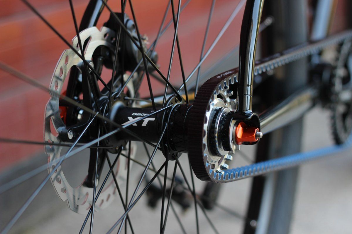

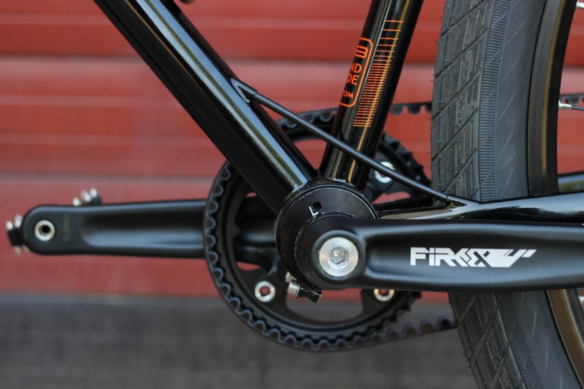

Thema Abstimmung mit SB (Tom) zum Rahmen:
Anfrage für Beltdrive-Option / SSP:
Split Seat stays mit EBB
dann noch ein ungeknicktes Unterrohr, sowie Oberrohr etwas steiler geneigt
Ich werd verrückt, so viele Punkte die man umsetzen könnte, Wahnsinn.
Meine Idee zum Rahmen habe ich Tom gestern geschickt:
Gerade kam die Antwort dazu:
Hello xxxx.
Thank you.
Our 142x12 dropouts are ready to have a splitter thru the dropout into the right seat stay.
Like here
http://www.singlebe.com/en/produkt/singlebe-slick-buddy-ss/
(there were 135 QR dropouts but the solution would be same..)
Excentric dropouts are dead project I guess : ) not so reliable and quite difficult to align rear wheel...
We would have to use something from paragon machine works... some adjustable dropouts with replacable rear inserts to fit all the standards...
Cleanest solution would be EBB.. anyway someone does not like them for some reason, we have good experiences with them..
Which drawing should I apply ?
With a reinforcement between top and seat tube or the latest one ?
Thank you very much
Tom Kutin

Warum keine belastungsgerechte Bespeichung mit Comp Race / Revo?
Soweit reichen meine Laufradbaukenntnisse leider einfach nicht.....aber ist schon mehrfach im Einsatz mit der Bespeichung.
Kann noch keine Seiten-Höhenschläge ausmachen...läuft gut das DT Swiss Zeuch.
Und geschont werden die Räder nicht besonders.
