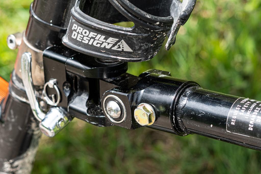

Mal ne andere Frage:
Ich habe den Trailer an einer Variostütze dran. Ich habe die Vermutung daß durch die zwangsläufig recht fest geschraubte Kupplungsaufnahme ich mir die Stütze ruiniert habe.
Wie macht ihr das an den Variostützen?

Bei der letzten Fahrt meinte meine Frau, dass der Singletrailer beim Fahren nicht ganz gerade läuft, sondern leicht nach links abkippt. (Von hinten gesehen)
Hat noch jemand dieses Problem ?
Kann man das über's Kreuzgelenk rausjustieren ?

Aber der Bolzen gibt über das Lochbild den Winkel vor, den der Trailer einnimmt. Ich sehe da gerade keine Möglichkeit den Winkel einzustellen.
