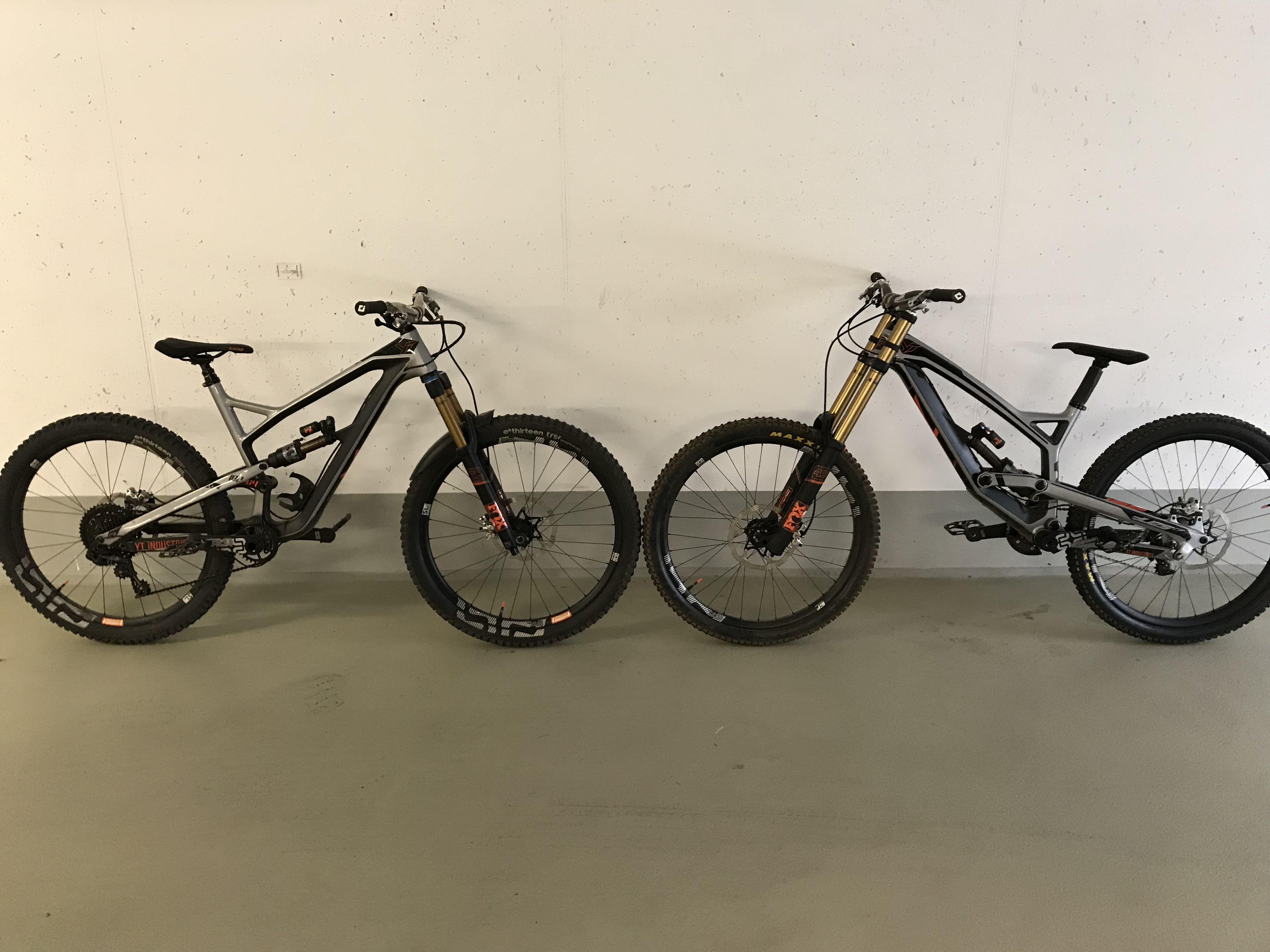

@Rischar hier sind meine beide Kisten

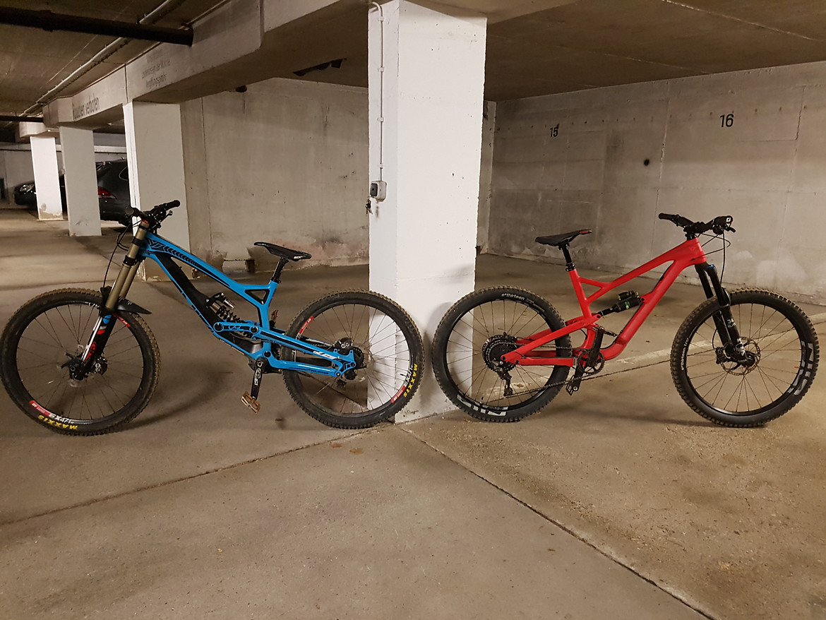

Projekt 160mm kann starten. :hüpf:
Habe ebenfalls bei Hibike bestellt. Bei mir sieht der Dämpfer aber zum Glück top aus. Freue mich schon aufs Schrauben nachher... :love:
ist das ein 230x60 oder 230x65 Topaz? Wenn´s ein 65er ist (was ich aus dem Text "Projekt 160mm..." mal schließe), geht das oder schläng der Reifen am Sattelrohr an?
Das ist der 230x65 Topaz. Das passt. Das Jeffsy CF Pro Race hat ja auch einen 65er Dämpfer bei baugleichem Rahmen verbaut. :daumen:
Eine ordentliche Probefahrt auf den Trails steht zwar noch aus, aber auf dem Papier ergeben sich für meinen Einsatzzweck, neben dem größeren Federweg, eigentlich nur Verbesserungen an der Geo. (höheres Tretlager, flacherer Lenkwinkel)
