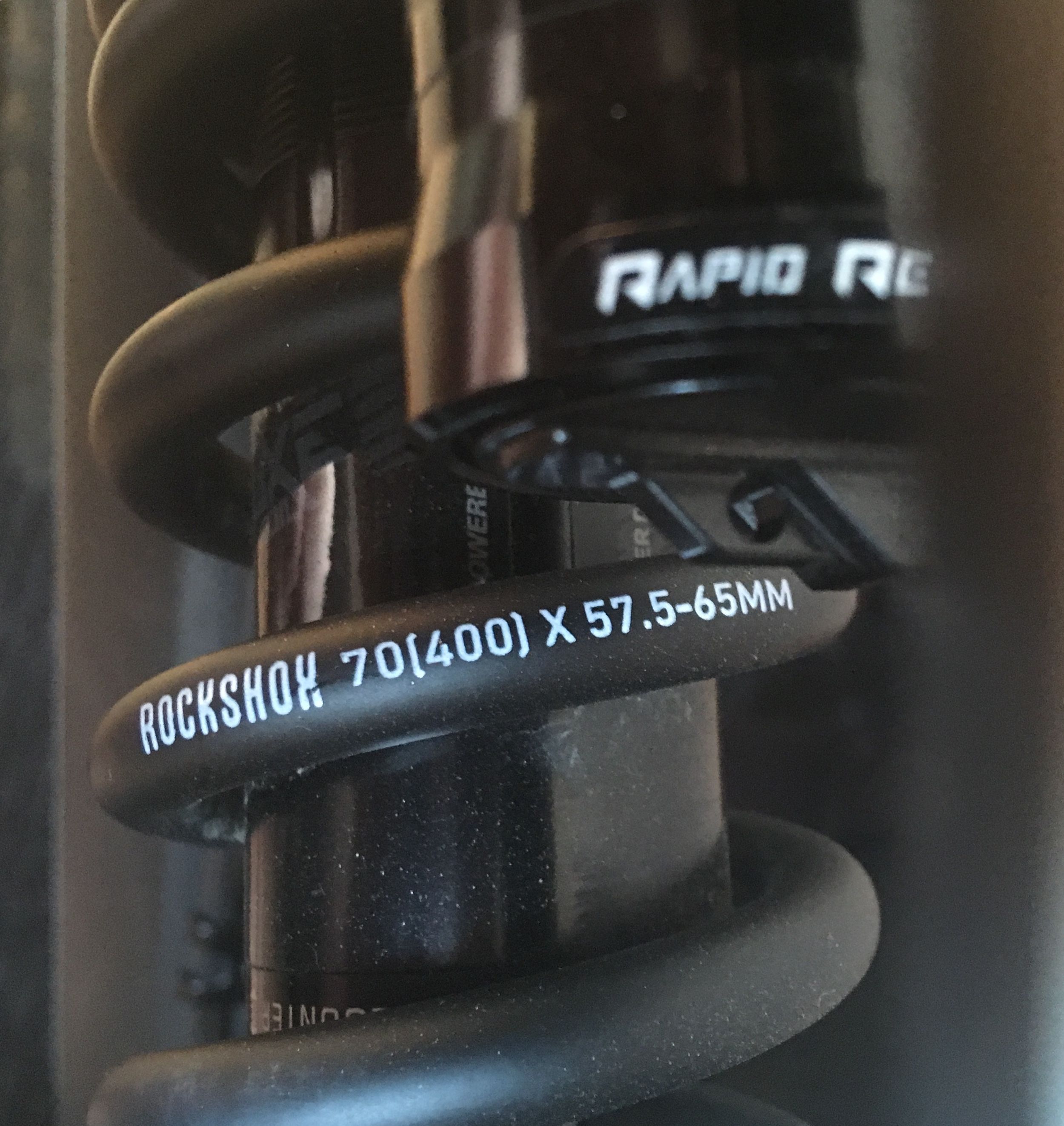

Kann mir einer sagen welche Feder ich für den Superdeluxe coil rct 230x60 brauche? Ich steig da nicht durch, welche Feder Einbaulänge ich brauch..
Anzeige
Re: Size Doesn't Matter! YT Jeffsy 27,5
Ich habe die 151x65 Rock Shox Stahlfeder und auf der Feder steht 57,5-65, daher sollte es auch die richtige für die 60 mm Hubvariante sein.

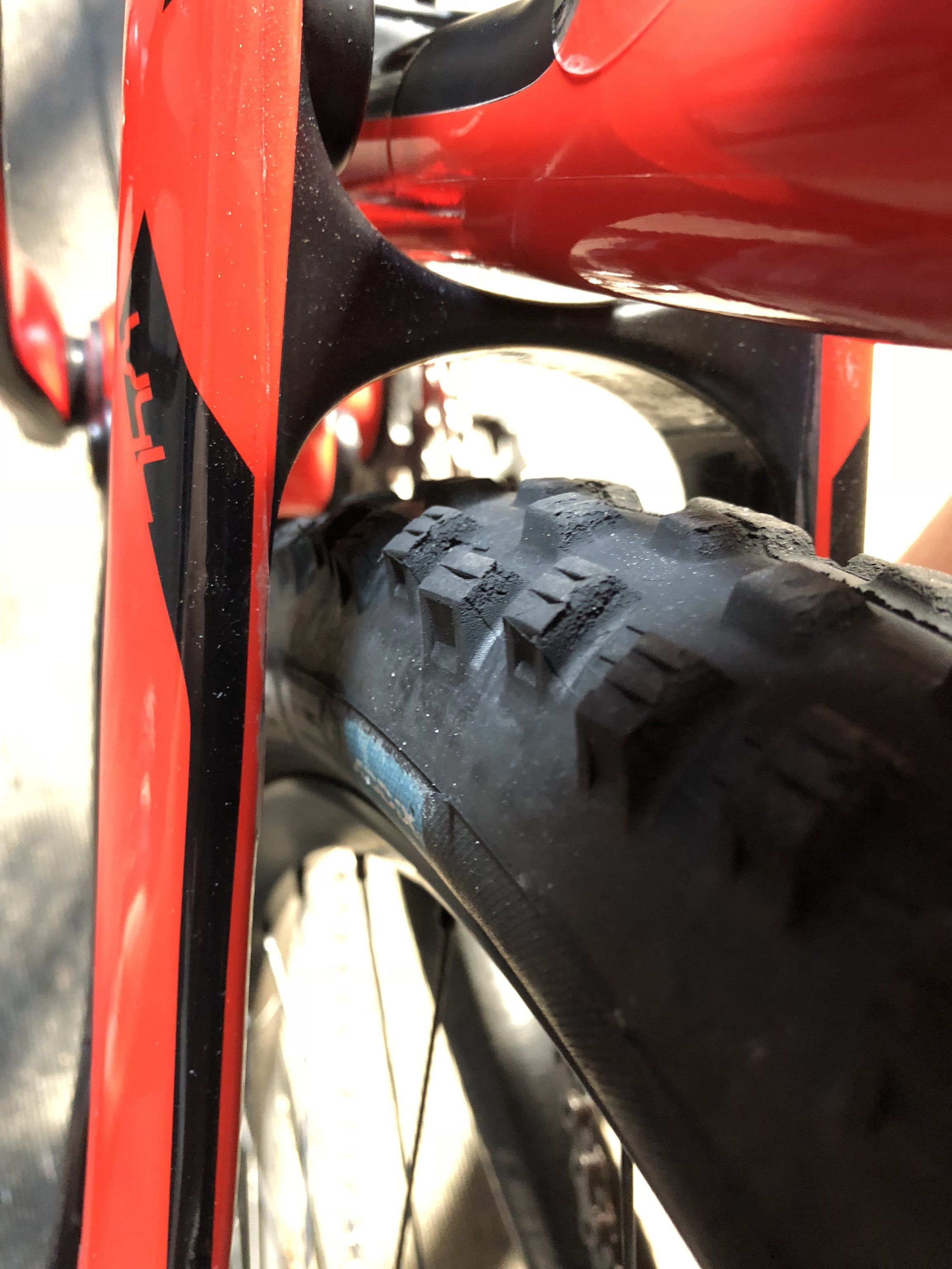

ist das ein 230x60 oder 230x65 Topaz? Wenn´s ein 65er ist (was ich aus dem Text "Projekt 160mm..." mal schließe), geht das oder schläng der Reifen am Sattelrohr an?
Die Frage habe ich ja auch schon gestellt, also der Reifen schlägt erstmal sicher nicht ans Sattelrohr, davor ist ja die Querstrebe, zumindest beim Carbonmodell, Alu weiß ich nich.
Der 230x65mm Topaz hat nachgemessen 66mm Hub und die Querstrebe kommt dem Sattelrohr schon gefährlich nah, so 3mm dürften es noch sein.
Jedoch war die Luft komplett draußen und ich sahs aufm Bike, da bewegt sich dann nichts mehr, deswegen sollte es reichen, fahren ja auch schon einige damit rum.
Hier noch ein Bild:
Btw ist bei euch der Lack unter der Wippe auf der V4L draufsteht auch so übel verkratzt?
Bei mir müssen da einige kleine Steine und Dreck gearbeitet haben.
An alle die mit dem Topaz schon etwas Erfahrung haben, schon mit Volumenspacern experimentiert?
