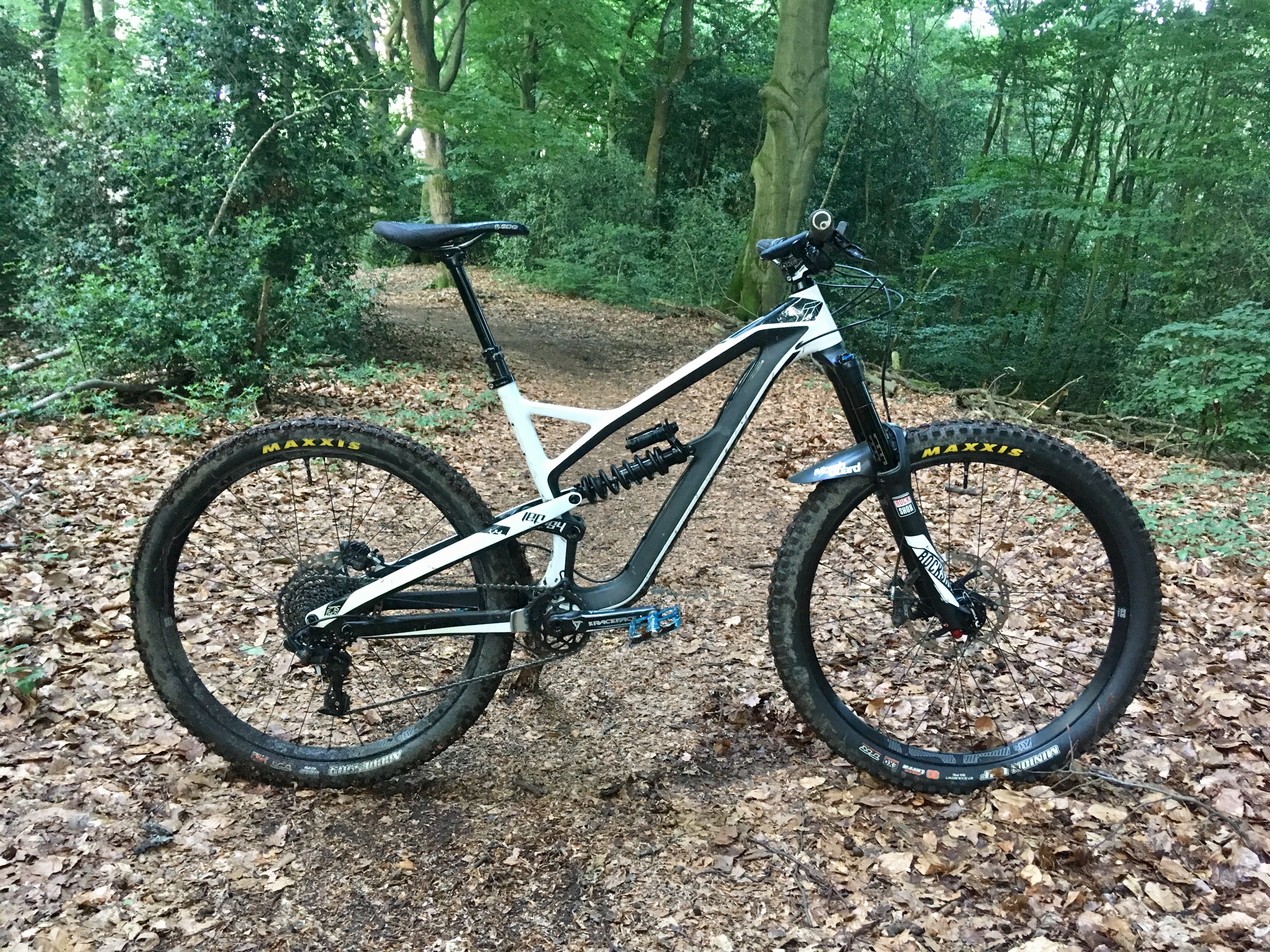

Kann ich nur empfehlen!
Der Hinterbau ist damit ein Traum.
Tipp beim Eindrücken der Buchsen: erst die Feder drauf und dann die untere 40mm Buchse reindrücken. Die Feder passt leider nicht über die Buchse :(

Insgesamt bügelt der Hinterbau mit dem Coil so ziemlich alles weg. Das Rad liegt ziemlich satt auf dem Trail. Jetzt merke ich umso mehr, dass die Pike noch etwas zu nervös ist, aber da werde ich am Setup noch etwas experimentieren.
Im Pedal-Modus wippt der Hinterbau etwas, aber es wippt ziemlich straff und nicht übermäßig. Das ist mir auch nur in der ersten Ausfahrt im uphill aufgefallen. Jetzt fällt es mir schon nicht mehr auf und bergauf geht das bike jetzt besser als mit dem Deluxe RT (locked).
Ich fahre eine 400er Feder mit ca. 80-82 kg fahrfertig und ca. 25 % Sag. Das Ansprechverhalten ist aufgrund des so gut wie nicht vorhandenen Losbrechmoments super. Viele Schläge in Folge steckt der Dämpfer hervorragend weg. Auch bei Kickern und Drops landet man sehr „satt“ und wird nach der Landung nicht gekickt. Hub habe ich schon ein-, zweimal ausgereizt bzw. den Puffer bis an das Ende geschoben. Auf der Passage war mein Luftdämpfer auch komplett ausgereizt. Normalerweise bleiben mir auf meinen Hometrails noch ein paar Millimeter im Hub vom Puffer frei.
Im Bikepark war ich leider noch nicht nach dem Umbau. In Finale hätte ich den Coildämpfer auch gut gebrauchen können. Nächste Woche geht‘s nach Sölden und dort werden die Naturtrails sicherlich noch mehr Spaß machen.
Ich hatte gehofft, dass der Unterschied zum Luftdämpfer so groß und positiv ist und würde nicht enttäuscht
