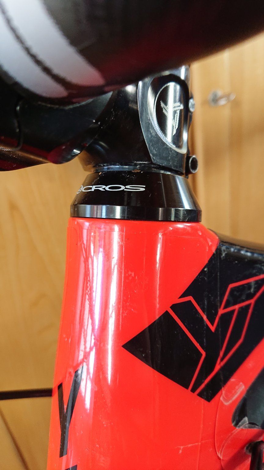

Habe heute bemerkt, dass ich die schwarze Kappe am Steuersatz, wo Acros draufsteht, etwas anheben kann.
Sind 2-3mm bis zum Vorbau, habe jedoch kein Spiel im Steuersatz.
Ist das bei euch auch so?

So muss doch aber Spiel im Lenkkopf sein... :confused:
Einfach noch ´nen schmalen Spacer zwischen Kappe und Vorbau, dann sollte es passen.

Ist aber keins drin, alles bombenfest. Bin ja auch so ein Jahr gefahren, hab gedacht vl. Ist das nur ne Schutzkappe und der Druck wird darunter aufgebaut.
Kann man es bei dir nicht anheben?

Nein, Vorbau drückt bei mir auf Spacer, Spacer drückt auf Kappe und Kappe auf oberes Lager (denke ich)...

Bei mir ist kein spacer zwischen Vorbau und Kappe verbaut.
Hast du den selben Steuersatz?
Das wird hier vermutlich jeder machen können. Die Acors Kappen kann man in der höhe "anpassen". Sprich die Sitze locker auf einem Ring, der den Steuersatz klemmt. Den Spalt zwischen Rahmen und Kappe kann man hier mittels rauf und runter schieben "einstellen"
Sprich alles normal. Kappe einfach runter und fertig.
So lange kein Spiel im Steuersatz feststellbar ist, ist alles gut.

Ok top, danke für die ausführliche Erklärung!
Wäre auch komisch, denn die Kappe würde nur auf den Rahmen drücken und nicht auf den Steuersatz.
