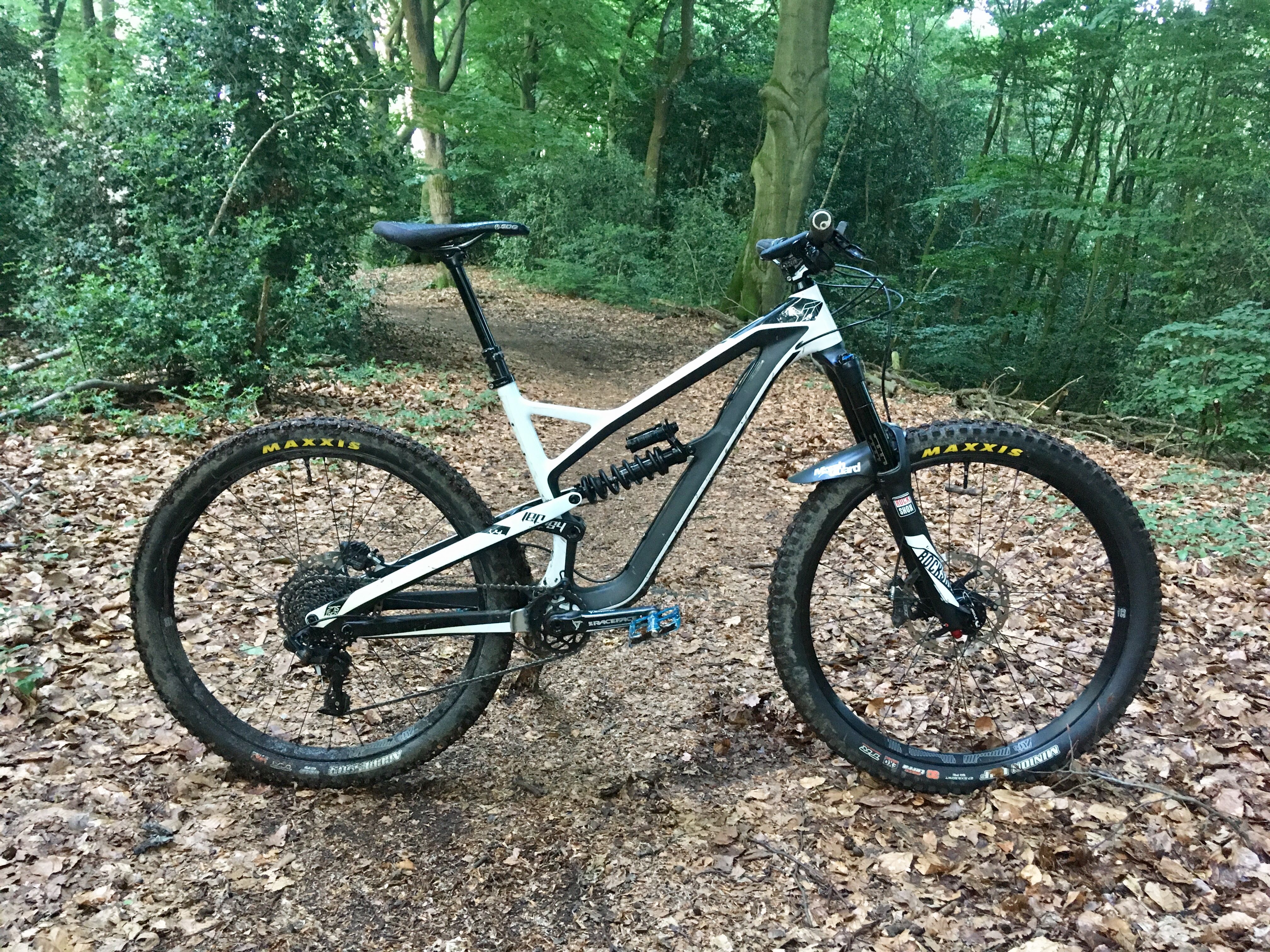

Falls es jemanden interessiert, bei bike24 gibts grad den Rockshox superdeluxe COIL RCT im Angebot. Speziell fürs Jeffsy ;) Also wer mehr aus dem Rad rausholen will, zuschlagen! Progressiver Hinterbau funktioniert mit nichts besser als mit nem Coil-Dämpfer. Komisch das Yt das nicht als Option anbietet...
https://www.bike24.de/p1276573.html
Kann ich nur empfehlen!
Der Hinterbau ist damit ein Traum.
Tipp beim Eindrücken der Buchsen: erst die Feder drauf und dann die untere 40mm Buchse reindrücken. Die Feder passt leider nicht über die Buchse :(
