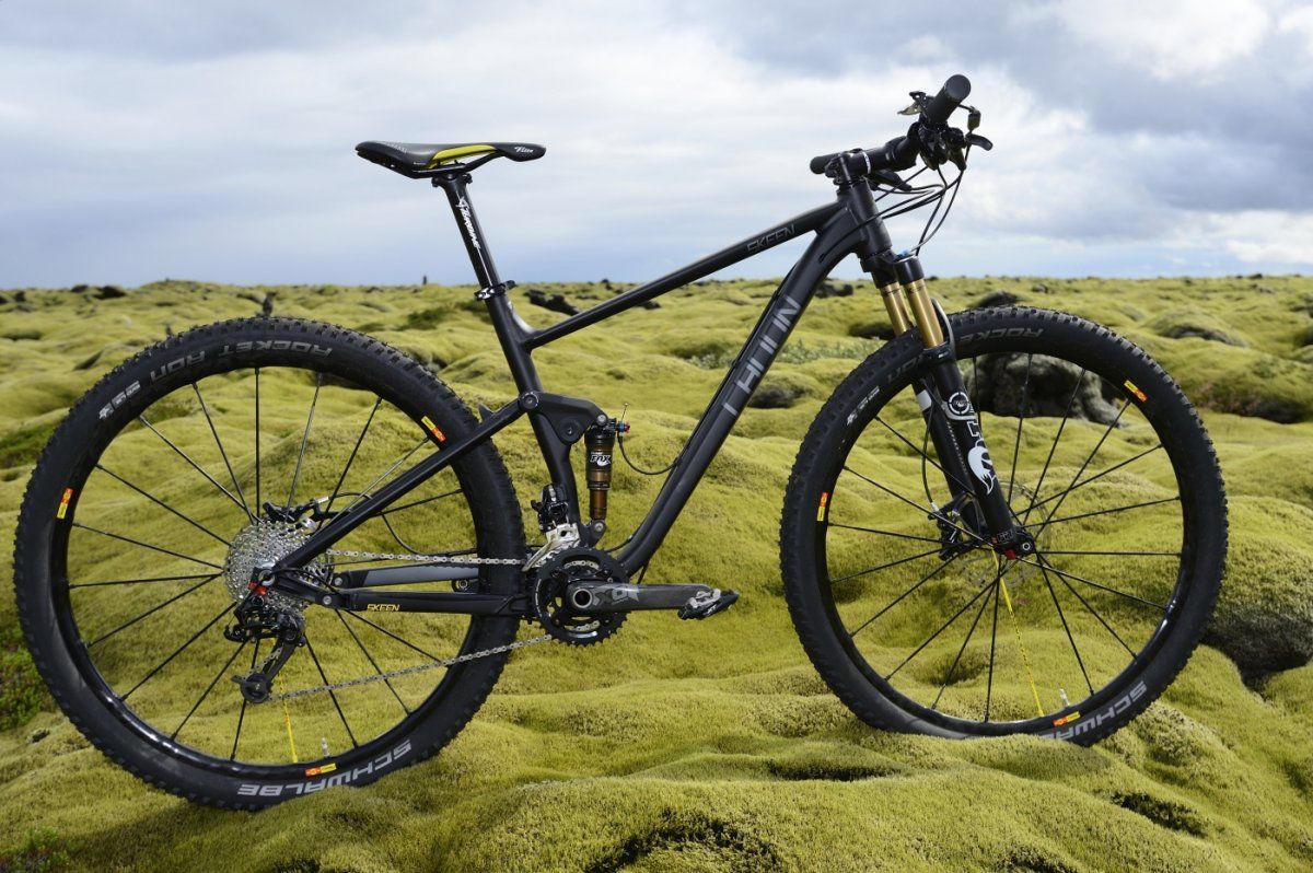

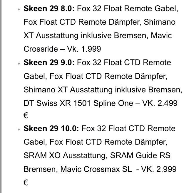

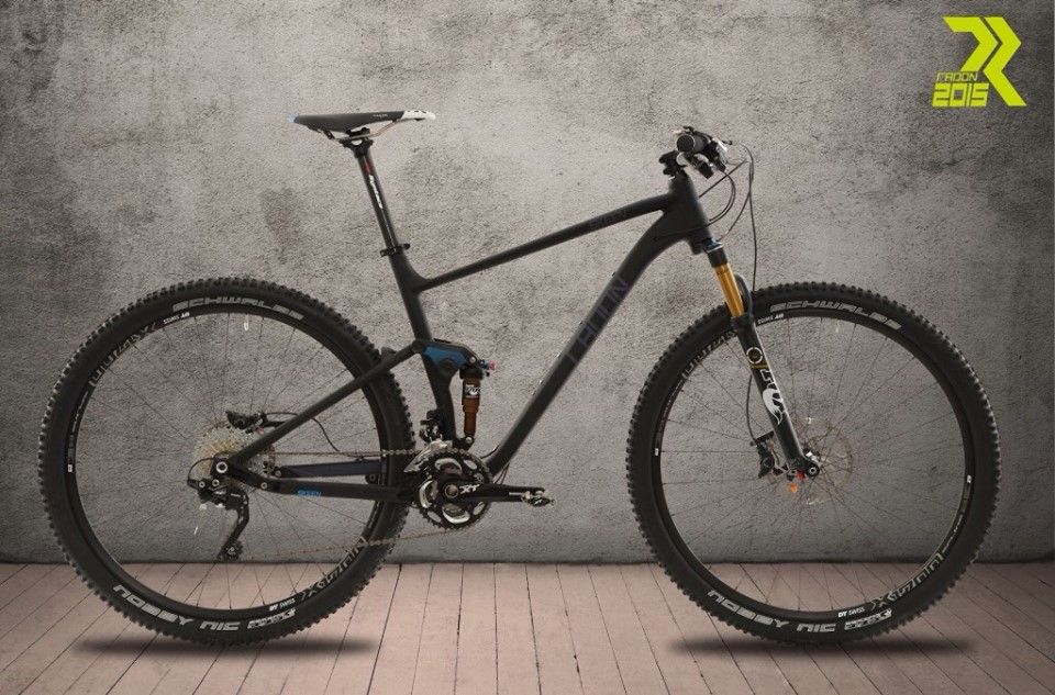

Skeen 2015 im Anmarsch

Sind das neue 8.0 und 9.0 wirklich identisch bis auf die Laufräder?????
Nein, nur in dieser stark reduzierten Übersicht. Beispielsweise hat das 9.0 eine Gabel mit Kashima Coat; ansonsten unterscheiden sich noch einige der weniger auffälligen Teile. Details möchten wir jedoch zu diesem Zeitpunkt noch keine veröffentlichen. Viele Grüße, Florian

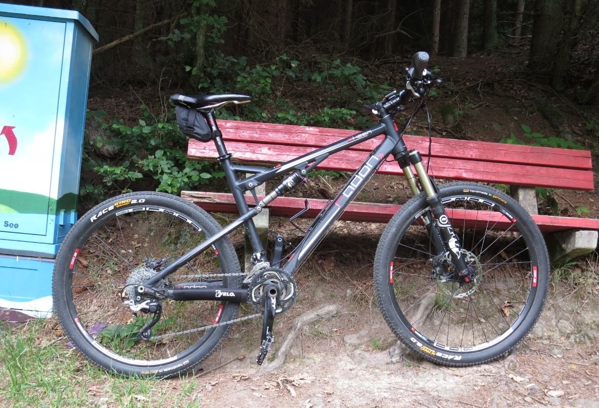

schöne Bilder von Deiner "Black Bitch" Auf dem unteren Bild sieht es so aus, dass das Schaltwerk (Plus ?) recht nah unten an der Kettenstrebe steht. Hast Du bei dem Bike auch schonmal das Problem dass sich Schaltwerk und Kettenstrebe berühren, also das Schaltwerk von unten an die Kettenstrebe schlägt ?

Hallo Tharen,
Anfangs hatte ich das selbe Problem wie du, was mich Geräuschtechnisch sehr gestört hat beim Treppen fahren zB. damals habe ich einfach einen Kettenstrebenschutz aus durchsichtigem Schlauch gebaut und den unten einfach weiter nach hinten gezogen das das Schaltwerk immer da gegen gekommen ist. Ab da war ruhe. Da mich das Kettenschlagen aber auch genervt hat, habe ich mir das Shadow Plus geholt und nun ist es perfekt.. ein anschlagen an die Strebe is kaum noch möglich da das Einfedern in diese Richtung mit dem einschalten der Plus funktion gesperrt ist. Und wenn es mal heftiger wird hab ich zum Schutz noch immer mein Kettenstrebenschutz ;)

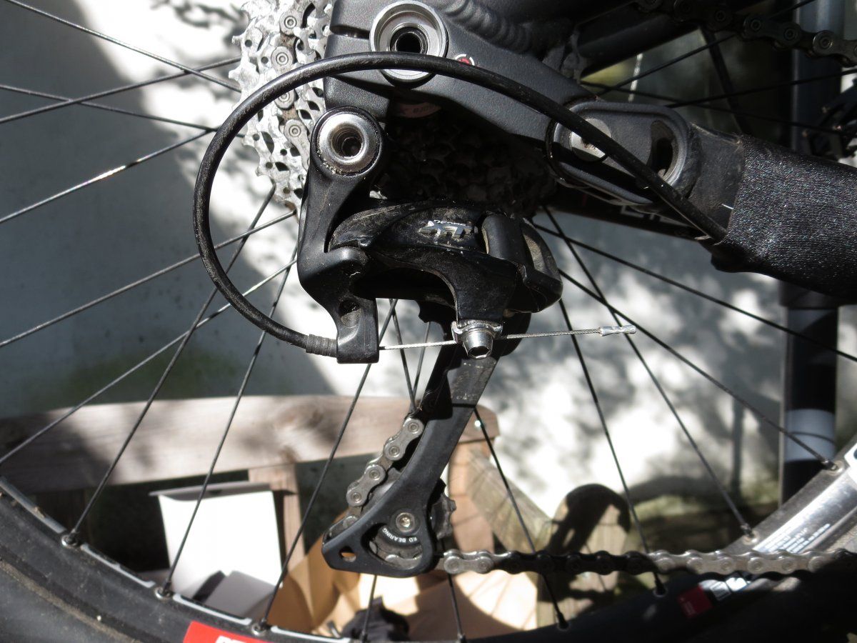

Hi nochmal,
sooo, Shadow+ ist installiert - ob Wurzeln, Bordsteine oder was noch zum Klappern geführt hat...
eine himmliche Ruhe ist eingekehrt.
vorher:
nachher:
Aber, ich habe mir noch ein neues Schaltauge bestellt, da das alte ein wenig schief war.
