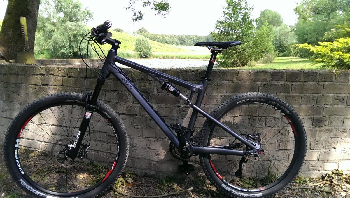

Hallo zusammen, ich bin gerade beim Feintuning meines Skeens. Nach Tipps von anderen Bikern hab ich jetzt schon den Lenker erniedrigt, in dem ich den 5 mm Spacer direkt unter der Ahead Kappe gesetzt habe. Da ich nicht grad der Größte bin (siehe Sattelhöhe zum Verhältnis vom Vorbau), hat es schon vom Handlich her schon was gebracht. Nun zur eigentlichen Frage...mir wurde auch empfohlen einen kürzeren Vorbau zu montieren. Aktuell sind 90 mm, Plan sind 75 mm, dieser hier http://www.bike-discount.de/de/kaufen/syntace-force-109-vorbau-31,8-mm-6-24615/wg_id-495
Obwohl es nur 15 mm sind, denke ich, dass ich ein besseres Handlich über das Skeen bekomme, ohne die Charakteristik des Bikes zu sehr zu verändern. Da es ja kein All-Mountain oder Enduro ist. Hat einer vielleicht Erfahrung mit kürzeren Vorbauten an dem Skeen.
Danke vorab!
Danke vorab!
also bei mir ist die sattelhöhe knapp überhöht zum lenker.
verstehe aber nicht ganz worauf du hinaus willst: vorbau tiefer - sitzposition flacher/gestreckter, vorbau kürzer - sitzposition steiler/aufrechter
für welchen einsatzbereich willst du die denn optimieren?
Im Prinzip möchte ich bei Trails bergab etwas mehr Kontrolle bekommen. Gerade, wenn ich mich mal was weiter nach hinten lehnen muss. Ich meine jetzt nicht Richtung Downhill, aber mache Trails in meiner Ecke sind schon was steiler.
ah, ok. aber wenn ich jetzt nicht total auf dem holzweg bin - war das tauschen der position von dem spacer kontraproduktiv, weil du den schwerpunkt mehr nach vorne verlagert hast.
was verstehst du denn genau unter etwas mehr kontrolle? hast du das gefühl dein schwerpunkt ist zu weit vorne, also so ein "ich könnte vorne überkippen" oder komm nicht weit genug hinter gefühl beim bergabfahren? bleibst du vielleicht am sattel hängen? sieht auf dem foto aus als ob der etwas breiter baut.
wenn es dass ist wäre wohl tatsächlich entweder ein etwas kürzerer vorbau und/oder steilerer winkel des vorbaus eine idee. bringt aber auch andere veränderungen mit sich wie aufrechteres sitzen (mehr windwiederstand), beim bergauffahren steigt das vorderrad eher und einfach ggf. ne andere fahrdynamik
wenn es am sattel hängen bleiben ist wäre vieleicht eine verstellbare sattelstütze ne idee, hab ich mir auch genehmigt ;-)
Das mit dem Kontraproduktiv kam mir nach deiner Antwort auch in den Sinn...Hab mir Grad das Bike nochmal genau von der Seite angeschaut. (Bild ist mit Spacer unten).Beste Lösung wäre, glaube ich, kürzerer Vorbau und den Spacer wieder nach unten. So hätte ich zwischen Lenker und Vorderradachse eine größere Distanz. Problem ist, wie du sagst: komm nicht weit genug hinter gefühl beim starken Gefälle...Vorn überschlagen war aber auch manchmal die Gefahr, besonders bei Unebenheiten. Ist schwer zu beschreiben. Sattelstütze wird auch irgendwann geholt, aber die ich haben will, kostet was mehr. Liebäugle mit der Vecnum Moveloc :)
Vieles liegt aber wahrscheinlich auch an meiner Fahrtechnik. Die muss noch viel besser werden. Mach das ja erst seit 3 Monaten...
