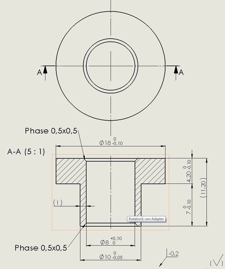

Nach mehrmaligen messen war bei meinem Rahmen klar das die "Zange" vom Hinterbau die den Hauptrahmen am Tretlager unschließt wesentlich größer ist (im Bereich 1mm +-). Wenn man das dann mit der Verschraubung zusammenzieht, verspannt man das Lager und bringt seitliche Biegekräfte auf die Schraube. Das bedeutet das die Drehbewegung -und kräfte bei ein- und ausfedern nicht durch das Lager eliminiert werden, sondern auf die Schraube übertragen werden und diese sich lockerdreht.
Den Radon-Tipp neues Lager, neue Schraube, alles reinigen und mit Loctite einkleben haben ich unzählige Male durchexerzeirt und es hat nicht geholfen (kann es auch nicht wenn die Maße nicht passen). Ich habe die Radonvorschläge nicht angenommen weil ich...
...a.) nicht ewig auf das Rad verzichten wollte. Weiß nicht wie es bei Radon läuft aber bei Canyon war mein Strive fast 2 Monate dort, war zwischendurch verschollen und kam total verdreckt wieder. Die angezeigten Grantiemängel waren nicht behoben oder es wurde eine Wartung zu horrenden Preisen angeboten. Nach einem Jahr Nutzung sollte ich >600€ für Wartung zum Abstellen der Mängel ausgeben. (Alles Canyon-Erfahrung!!!)
...b.) keine 300€ zusäztlich ausgeben um schnell einen Mangel zu beseitigen der bei der Produktion entstanden ist und MIT SICHERHEIT KEIN EINZELFALL ist.
Meine Lösung war mit Beilagscheiben den Spalt zu füllen was ein ultranerviges Unterfangen bei der Montage ist. Aber dafür hat sich die Schraube seit Frühling 2018 nicht mehr gelöst. Bin damit sogar einen kompletten Alpencross gefrahren und es ist nix passiert!
Wenn man etwas professioneller ist, kann man sich dieses Adapternippel zwischen Hinterbau und Hauptrahmen auch neu und auf die richtige Länge drehen lassen. Ist ein ganz einfaches Teil. Das ist die Montage auch nicht so sch%&§e.
Aber bitte nicht so gleich fertigen. Die Maßhaltigkeit ist sicher bei jedem Rahmen anders!
