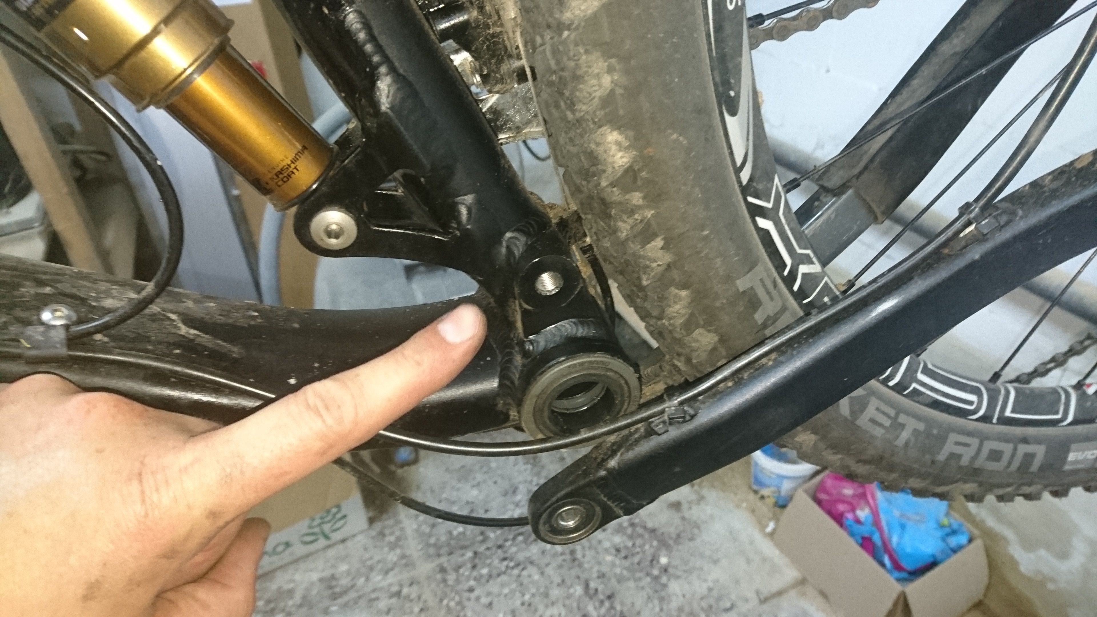

Also, heute habe ich beobachtet, dass das Geräusch, von dem ich hier (#939) berichtete, auch auftritt wenn ich im Sitzen mit viel Kraft trete und zwar vorwiegend wenn die linke Kurbel diesen Bereich hier passiert:
Wenn man auf der rechten Seite tritt, kommt es sehr viel weniger ausgeprägter vor, fast garnicht.
Das Bike ist nicht gerade picobello sauber, aber auch nicht sonderlich schmutzig, nach der letzen Wäsche ca 200 km gemischt Asphalt und Waldwege ohne Schlamm.
Was zum Geier kann das sein?:ka: Doch das Tretlager? Ich bin so langsam mit meinem Latein am Ende :(

Bei mir hatte sich am Anfang einer der unteren Lagerbolzen gelöst. Um genau zu sein der auf der Kurbelseite.
Da ich auf der Tour ein schleifendes Geräusch beim treten hörte, hab ich auch erst an eine Innenlagerschaden gedacht. Beim Putzen dabeim fand ich dann den Bolzen, der an der Kurbel (bzw dem kleine Kettenblatt) schliff. Beim lokalen Service Partner wurde es dann genau durchgesehen. Es war anscheinend keine Schraubensicherung drauf.
Ich würde am besten mal alle Lager bzw deren Bolzen kontrollieren und mit passenden Drehmoment nachziehen.

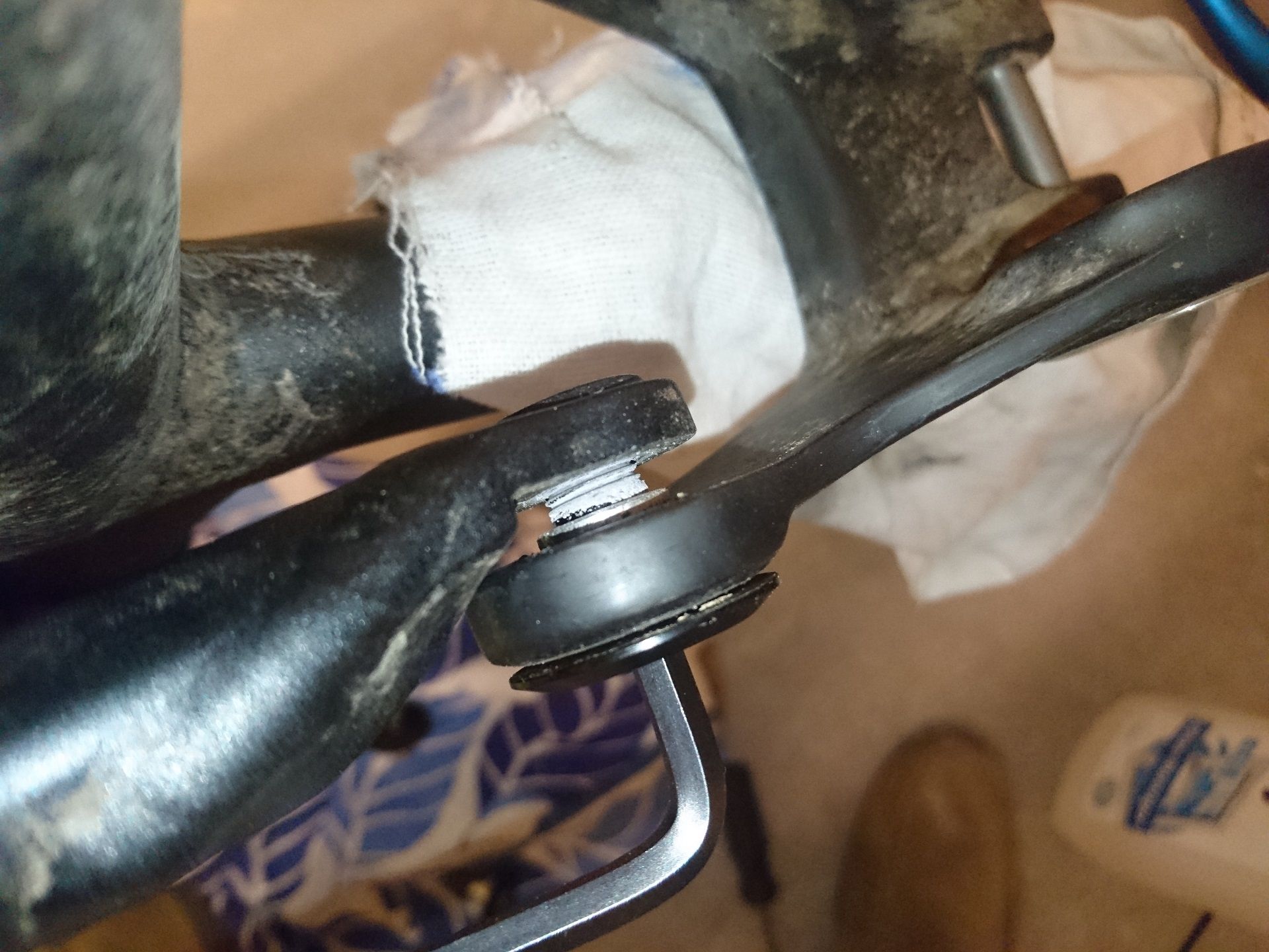

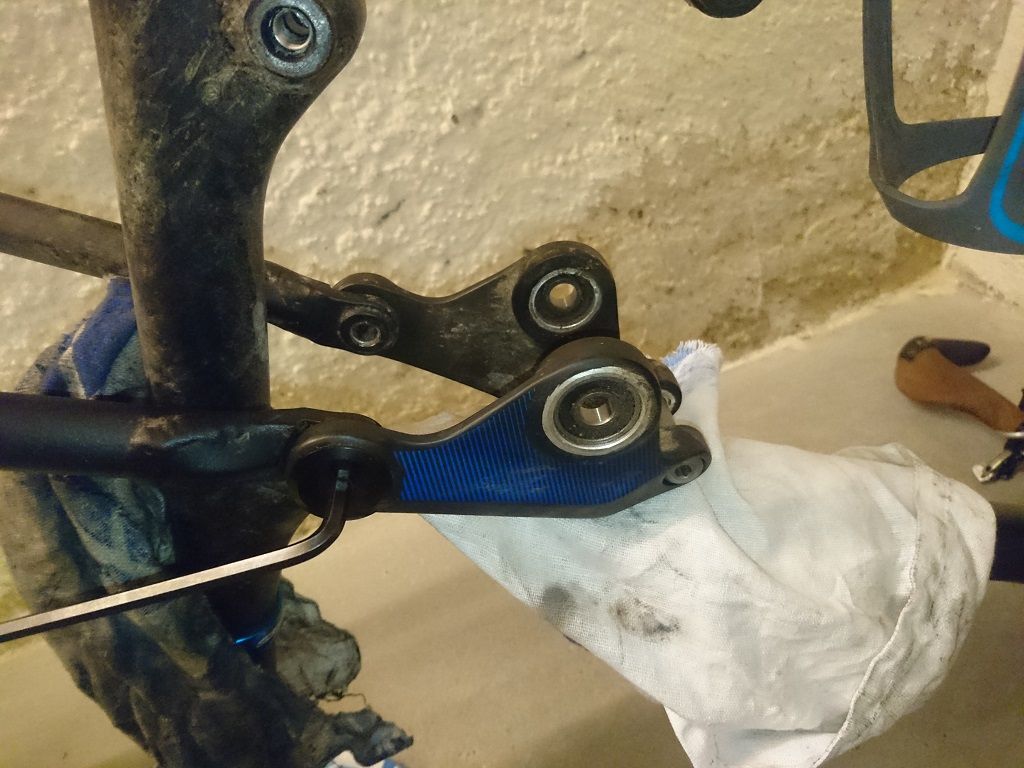

Gerade bin ich damit fertig geworden, alle Lager im Hinterbau zu checken, getauscht habe ich aber noch nichts. Habe (fast) alles auseinander genommen, sauber gemacht, die nicht mehr so gut laufenden Lager auf gemacht, mit Bremsenreiniger ausgespült und neu gefettet. Dann alles wieder zusammengebaut und es knackt genau so wie davor. :( Spiel hat der Hinterbau nicht und ist leichtgängig.
Die beiden hinteren Schrauben an der Wippe hab ich leider nicht raus bekommen, die Lager laufen aber sehr leichtgängig. Hat jemand (unabhängig vom Knacken) einen Tipp, wie man die raus bekommt? Habe Angst, die Wippe zu sehr auseinander zu biegen, nicht dass die bricht...
Anhang anzeigen 726368 Anhang anzeigen 726370

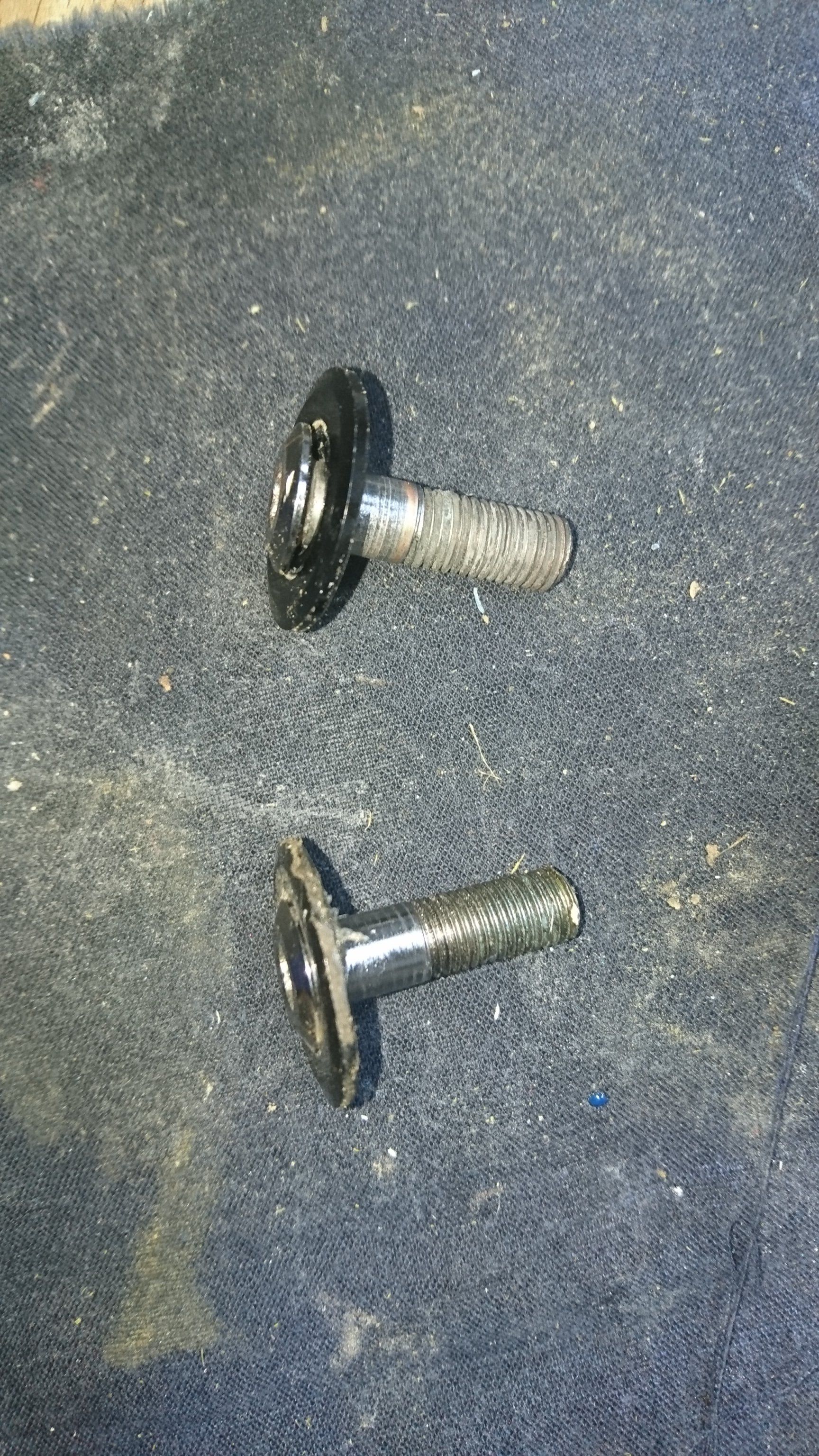

Dieses Problem habe ich auch und es treibt mich in den Wahnsinn! Diese Schraube löst sich immer wieder auch wenn man sie mit Loctite einsetzt!
Ich hab mir jetzt neue Schrauben (und Lager) bei bikediscount bestellt.
Waren aber leider die falschen. Weiß jemand wo ich die richtigen Schrauben herbekomme?
Gruß Georg
Gruß Georg

Bzgl. der sich lösenden Hauptlagerschraube: hier ist es wichtig, dass sowohl die Schraube als auch die Gewindegänge absolut Dreck- und Fettfrei sein müssen. Wenn noch ein Fettfilm im Gewindegang sein sollte, hilft Loctide hier leider nicht weiter...daher bitte penibel säubern und danach mit entsprechendem Drehmoment und mittelfestem Loctide wieder montieren.
Das korrekte Set für das untere Hautlager ist folgendes: https://www.bike-discount.de/de/kaufen/radon-hauptlager-schraubensatz-skeen-10352-630625
Gruß, Andi
Der Link von Andi zu den Hauptlagerschrauben ist korrekt, den Satz habe ich mir auch für die Zukunft recherchiert. Ich habe eine Frage an Andi: wie lange werden diese Schraubensätze noch verkauft? Werden sie immer wieder mal nachbestellt und nachgefertigt, oder sind sie irgendwann mal weg? Ich frage, weil ich alle Ersatzschrauben für mein Skeen bei Bike-Discount beobachte und die Dämpfer-Schrauben sind im Moment nicht mehr verfügbar. Hätte ich mir alle Schrauben kaufen und auf Lager legen sollen, kommen die noch, oder habe ich jetzt schon Pech?
Grundsätzlich zu dem Problem mit der Hauptlagerschraube, die sich von alleine herausdreht: es stimmt zwar alles mit Loctite, reinigen und entfetten. Aber das alleine kann keine Ursache sein! Damit sich die Schraube überhaupt mitdreht muss Drehmoment von der Kettenstrebe auf die Schraube übertragen werden. Und das sollte eben nicht passieren, weil was? Weil da ein Kugellager dazwischen ist, Bingo! Das heißt, entweder ist das Kugellager von sich aus so schwer beweglich (verrostet, oder mechanisch kaputt), dass es das Drehmoment auf die Schraube überträgt. Oder der ganze Hinterbau ist verzogen, sodass die Achsen von den Gelenken nicht mehr auf Flucht sind und ein Kugellager dadurch so unter Spannung steht, dass er das Drehmoment auf die Schraube überträgt. Oder die Lagersitze sind nicht mit den Drehachsen flüchtig. Das läuft aber alles auf dasselbe hinaus, das eingeklemmte und verkantete Kugellager wird langfristig kaputt gehen und die ganze Zeit an der Schraube mitdrehen. Deswegen denke ich, dass dieses Problem nicht durch neue Schrauben und nicht nur durch Reinigen und Entfetten zu lösen ist!
