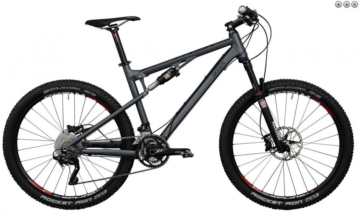

Hallo zusammen,
ich fahre ein Skeen 9.0 aus 2014 in anthrazit/schwarz (siehe Bild). Aufgrund üblicher Benutzung sind im Laufe der Zeit ein paar Gebrauchsspuren am Lack erkennbar (bswp. Scheuerspuren von den Zügen, Steinschläge, etc.). Kann mir jemand einen Tipp geben woher ich die Originalfarbe bzw. die RAL- Farbnummer bekomme. Ich würde gerne besagte Stellen selbst punktuell nachlackieren oder zumindest "überstreichen". Ich selbst habe damit keine Erfahrung. Das Ergebnis muss nicht 1000% sein, man sollte die Ausbesserungen nur nicht gleich auf den Erstenblick erkennen können.
Ich hoffe Ihr könnt mir weiterhelfen.
Grüße
Simon

Hi,
leider können wir keine Lackstifte anbieten. Die Rahmen werden bereits bei der Produktion nach dem (hier unüblichen) YS-Farbschema produziert/lackiert - eine Umrechnung nach RAL oder Pantone ist hier nicht möglich. Die besten Ergebnisse erhält man bei einer individuellen Anmischung beim örtlichen Lackierer.
Gruß, Andi
