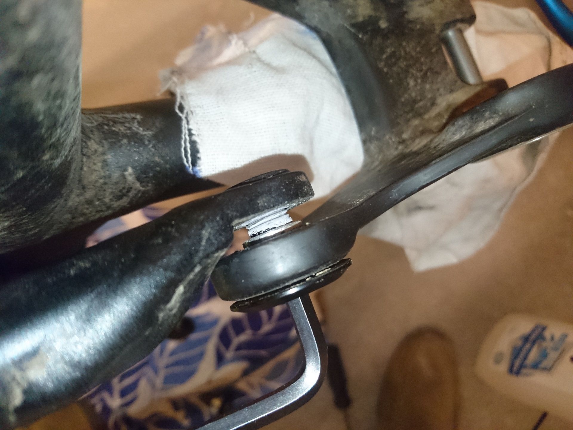

Gerade bin ich damit fertig geworden, alle Lager im Hinterbau zu checken, getauscht habe ich aber noch nichts. Habe (fast) alles auseinander genommen, sauber gemacht, die nicht mehr so gut laufenden Lager auf gemacht, mit Bremsenreiniger ausgespült und neu gefettet. Dann alles wieder zusammengebaut und es knackt genau so wie davor. :( Spiel hat der Hinterbau nicht und ist leichtgängig.
Die beiden hinteren Schrauben an der Wippe hab ich leider nicht raus bekommen, die Lager laufen aber sehr leichtgängig. Hat jemand (unabhängig vom Knacken) einen Tipp, wie man die raus bekommt? Habe Angst, die Wippe zu sehr auseinander zu biegen, nicht dass die bricht...

Wie wäre es mit Fahrrad sauber machen?? Auf den Bildern ist das nicht wirklich sauber. Bevor man am Fahrrad schraubt und vor allem an den Lagern arbeitet sollte man das so und so sauber machen. Wenn du so in dem Zustand an den Lagern arbeitest wundert mich nix. :confused::wut:
FlavorFlow: SkeenRider hat Recht, bei solchen Arbeiten muss das Bike picobello sauber sein! Die beiden Schrauben, die die Wippe mit den Sattelstreben des HB verbinden scheinen bei dir irgendwie verkantet zu sein? Statt nach außen rauszugehen, bleibt der Schraubenkopf irgendwie hängen und das Gewinde drückt die Streben nach innen. Drücke mal ordentlich die Teile wieder zusammen, damit der Kopf herausspringt.

Das war schon alles richtig sauber beim Zusammenbau, keine Sorge!
Ja genau, die Schrauben sind irgendwie verkantet und bewegen sich kein Stück. Hab schon vorsichtig versucht am Kopf zu hebeln, da passiert nichts (außer Kratzer...).

Also, wie gesagt, mit "Sattelstreben anknallen" ist bei mir nichts. Am Umlenkhebel bewegt sich nichts (Drehmoment + Loctite), am Horstlink kann man natürlich mit viel Gewalt was nachziehen, aber da bin ich doch etwas vorsichtig, die Distanzscheiben sind aus Plastik, sie werden als erstes nachgeben und danach sind entweder die Schrauben ab, oder der Horstlink ist verbogen.
