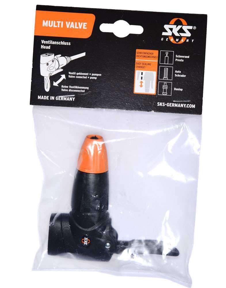

Der Multikopf sitzt gerne mal schief auf dem SV - wenn das Manometer beim Aufsetzen nichts anzeigt, hängt das Ventil und es pumpt sich sehr schwer. Entweder neu ansetzen, oder Druck aufbauen und den Kopf mal bewegen.
Das Gewicht vom Schlauch kann ausreichen.
Und dann gibts den Klassiker, dass der Multikopf das zweite Loch nicht verschließt.
Der EVA hst diese Probleme nicht. Hier kann aber der kleine Pin abbrechen, der das AV öffnet.

Der original Multikopf hat über Jahre hinweg lange Zeit einwandfrei funktioniert. Dann kamen solche Dinge ans Tageslicht, daß der Ventilkopf das Ventil nicht richtig, bzw. gar nicht öffnet und schnell baute sich ein hoher Druck im Pumpenschlauch auf. Oder, daß die Luft über das andere Ventilloch direkt raus ging.
Später kam dann noch dazu, daß es den Ventilkopf beim Aufpumpen einfach vom Ventil geploppt hat und man mit einer Hand gepumpt und mit der anderen Hand den Ventilkopf auf dem Ventil gehalten hat.
Gut, nach der Zeit kann das ja schon mal vorkommen und auch normal sein und ein neuer Ventilkopf muß her.
Aber der Nachfolger hat keine zwei Jahre gehalten bis die selben Phänomene auftraten.
Der Ventilkopf, den Ich vor knapp einem Jahr, gekauft hab zickt sogar jetzt schon wieder rum.

Der Multikopf hat einen kleinen Luftkanal, bei Pumpen mit größerem Kolbendurchmesser wirkt sich das als Widerstand aus.

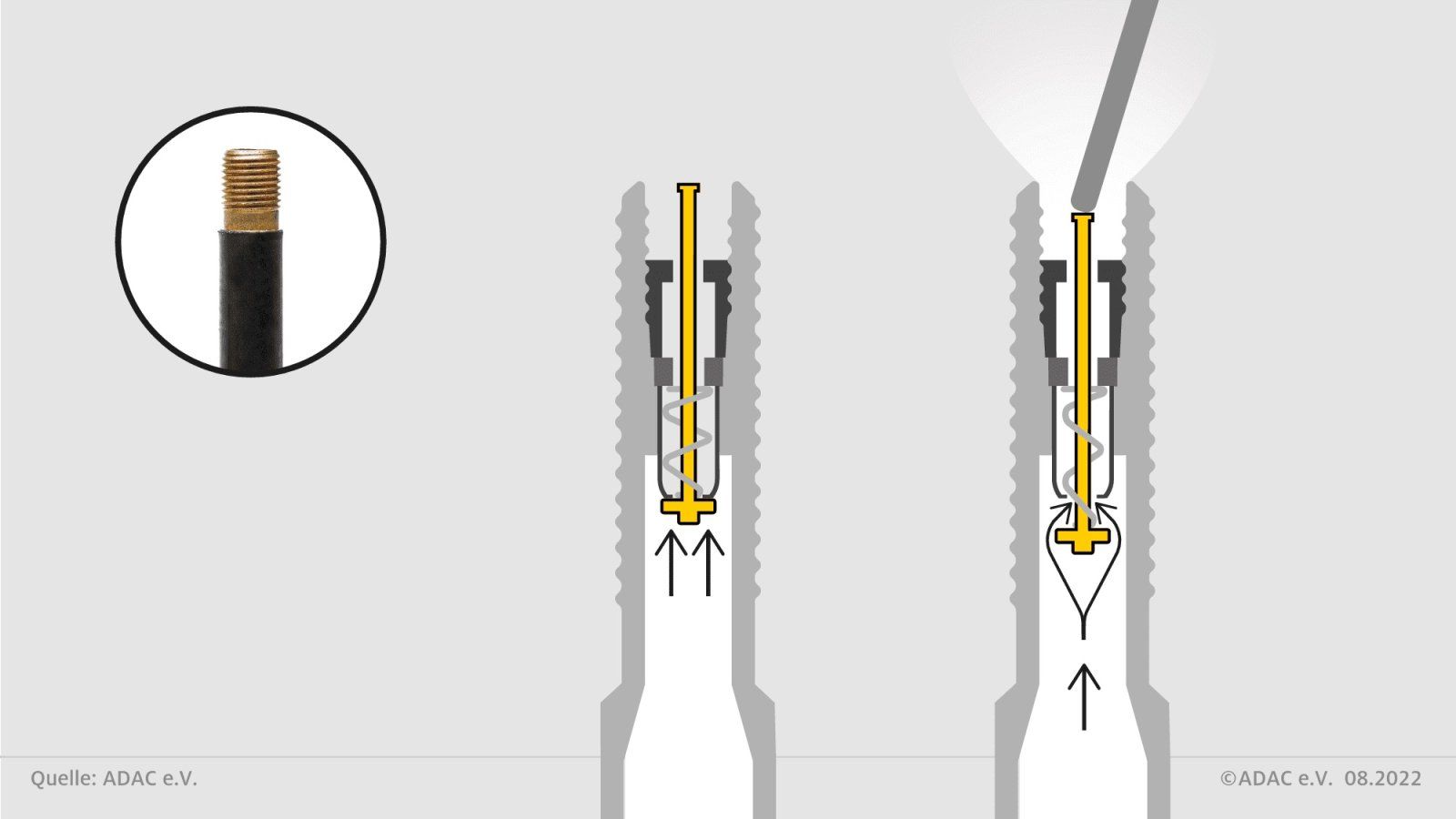

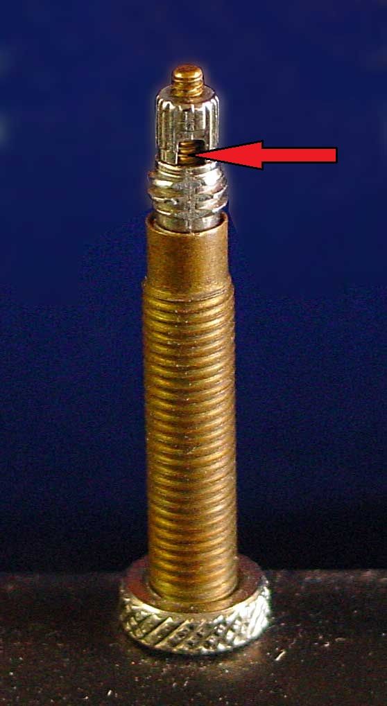

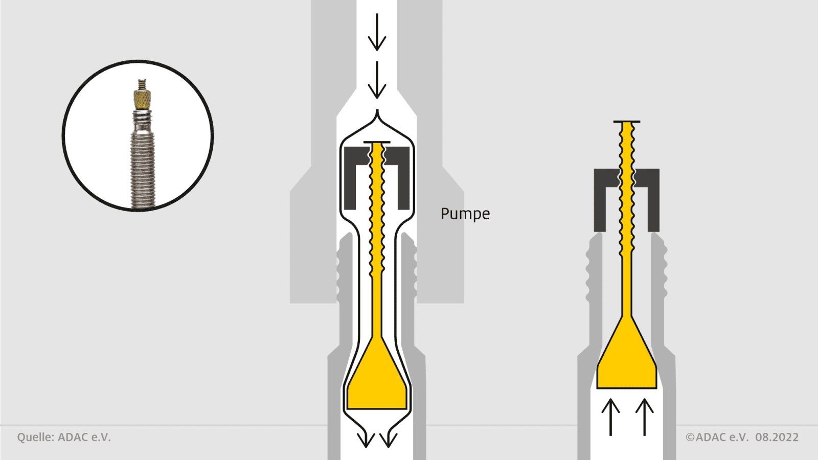

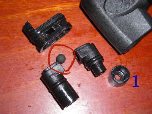

Um die Verwirrung mal aufzulösen:
Eine Kugel gibt es im Blitzventil.
Und der Einsatz des französischen Ventils sieht so aus:
Der rote Pfeil zeigt auf die Dichtung, die das Ventil im Ventilkörper abdichtet.
Der grüne Pfeil zeigt auf die Dichtung, die den Stößel des Ventils abdichtet, dort kommt im Normalfall die Luft durch.
Ist der Ventileinsatz nicht richtig fest eingeschraubt, bleibt das Ventil undicht oder der Einsatz löst sich von selbst. - Den Fall hatte ich mal bei einem neuen Schlauch. Ein kleiner verstellbarer Schraubenschlüssel hat geholfen, das Problem zu lösen.
Ob man die Mutter oben auf dem Stößel ganz nach oben schraubt oder nur zur Hälfte, ist ziemlich egal, Hauptsache, das Ventil ist unten (grün markierte Dichtung) offen. Deswegen ist es sinnvoll, nach Lösen der Mutter mit dem Finger auf den Stößel zu tippen, um sicher zu gehen, daß das Ventil offen ist.
Fällt der Stößel beim senkrecht nach oben stehenden Ventil nach unten, ist auch das egal, weil die Mutter zwei Aussparungen hat (im Bild in meinem obigen Beitrag zu erkennen), so daß die Luft daran in jedem Fall vorbeikommt.

Allerdings wird die Kugel in einem Kugelventil durch den Druck des Mediums (Luft, Wasser, wasweißich) bewegt, da ist die Ausrichtung des Ventils in der Regel egal, jedenfalls, wenn es ausreichend Druck hat.
