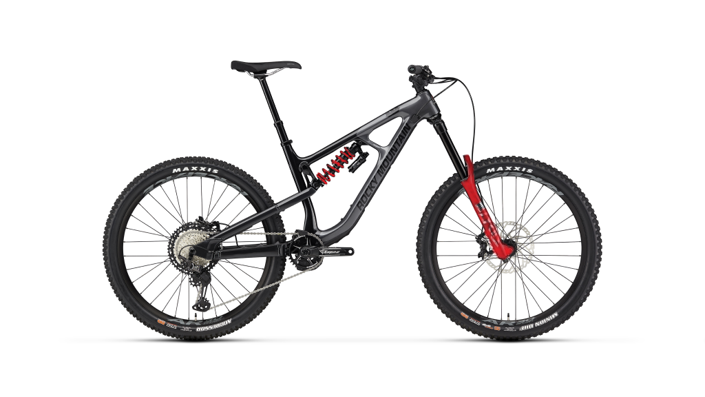

Fast 1 Jahr von der Idee bis hierher. Aber nun kann es tatsächlich mit meinem SEnduro, mini downhiller oder modernem Freerider losgehen.
Wer Hintergrundinfo lesen möchte, einfach auf die Spoiler klicken.
Rahmengröße: LG
Alpine S2 Strecken und höher und Bikeparks (nix für zu Hause am Rande des Südschwarzwaldes).
  • Die Geo sollte zu mir, dem Einsatzzweck und dem Fahrstil passen (verspielt, Linie suchen, einfach durchbrettern nur ab und zu, mal etwas hinauf pedalieren aber auch airtime)
  • Es soll recht handlich sein (für das, wofür das Bike gedacht ist). Habe auch gehört, daß das 27er auf einfacheren Strecken etwas mehr Laune machen soll als das 29er.
  • Geo kann angepasst werden (nice to have)
  • Der Hinterbau soll sehr fein ansprechen
  • Ich mag die Form. Für mich erscheint sie sehr dynamisch und ich sehe mich nicht so schnell satt daran.
  • Bestzeiten bergauf oder -ab sind unwichtig
  • Kurz gesagt: Wollte einfach einen modernen Freerider. Das und der custom Aufbau sind ein Punkt auf meiner Bucketlist
  • leise
  • robust (auch wenn es bei RM in letzter Zeit unrund gelaufen ist)
  • wartungsarm bzw. -freundlich
  • Es soll schon ein Dreambuild sein, bei dem die sinnlosen bzw. unzulänglichen Komponenten der Stangenausstattung keinen Platz haben.
  • Auf der anderen Seite habe ich mir eine Preisgrenze gesetzt: Ca. Listenpreis der C90 Ausstattung
  • Gewicht ist sekundär
Ich habe mit Absicht nicht auf das 2021er Modell gewartet, obwohl es wahrscheinlich mit dem 2021er DHX2 ausgeliefert wird. Der Grund hierfür ist die Farbgebung. Keine Ahnung, ob oder was RM plant. Aber schwarz/rot (oder rot/schwarz) ist zeitlos und klassisch. Das galt für die anderen RM Farben nur selten und da bin ich eben eigen.
Auf slickoil und buntes Eloxal stehe ich nicht.
Die nach und nach folgenden Komponenten wurden aufgrund ihrer Funktion ausgesucht. Somit gibt es einiges Bewährtes aber auch Neues.
Das ganze wird sich etwas ziehen, da sich die Teilesituation immer noch als herausfordernd darstellt. Irgendwas ist immer ausverkauft. Das Geduldspiel geht also weiter. Ich hoffe, es lohnt sich.
Der Rahmen wird sowieso erst noch mit Lackschutzfolie versehen. Ist zwar nicht für den Setzkasten, sondern für unwegsames Gelände. Aber ein paar Kratzer und Lackabplatzer kann man ja vermeiden oder rauszögern.
Viel Spaß !

Fahrwerk
Gabel:
Fox 38, 180mm, 37mm offset.
Dämpfer: Fox 2020 DHX2, 230x65
Mit Fox-Fahrwerken komme ich super zurecht.
Dieses Bike war geplant, bevor die 38er kam. Von daher kann man sagen, daß sich die Verzögerung wohl gelohnt hat.
Wenn die Gabel an ein Bike passt, dann ans Slayer. Das Schätzchen wiegt 2310g ohne Achse und ungekürzt.
Hoffentlich knackt sie nicht.
Ursprünglich wollte ich beim X2 bleiben. Aber die Coil passt wohl so gut, daß sie bleibt. Nur die orangene Feder muss aus optischen Gründen weichen.

Lager
Headset:
Cane Creek 110 ZS44/ZS56
Innenlager: Cane Creek Hellbender Neo (SKF MTRX "Solid oil")
Im C90 ist ein Headset von FSA verbaut. Deren Lager sind bäh. Mit Glück halten sie eine Saison.
Das original Innenlager ist von RaceFace und daher mit Wahrscheinlichkeit auch von FSA, also wieder bäh.
Ersetzt wird das ganze durch Cane Creek 110 im Steuerrohr und Hellbender Neo an der Kurbel.
Das 110er hat lebenslange Garantie auf die Lager und ist günstiger als was von Chris King.
Lager kann man natürlich tauschen, ohne die Schalen ausbauen zu müssen.
Das Hellbender Innenlager hat für den Preis leider keine lebenslange Garantie. Ein Hope PF41 hätte es wohl auch getan. Aber ich wollte es mal ausprobieren und es ist ja (m)ein Dreambuild. Mal sehen, ob das SKF MTRX länger kann.
Hier hätte ich am liebsten geschraubte Lager gesehen. Einer der wenigen Kritikpunkte am Slayer.

Bremsanlage
Bremse:
Code RSC
Scheibe vorne: 223mm Trickstuff Downhill Heavy Duty
Scheibe hinten: 203mm Trickstuff Dächle Heavy Duty
Beläge: Trickstuff Power 840
PM Adapter: Shimano SM-MA90-F203P/PM +23mm und Trickstuff CNC +43mm
Die Bremse ist wohl bei diesem Einsatzgebiet einer der größten Kompromisse. Das Gesamtpaket der voll einstellbaren Code RSC passt für mich hier am besten. Bei high-speed Geballere würde ich mir allerdings noch etwas mehr Bums wünschen. Daher die größere Scheibe vorne (hinten darf man nicht ).
Sinterbeläge würden im Park wohl auch helfen. Aber im Mischbetrieb sind mir die organischen lieber und ich bin zu faul, umzubauen.
Gedanken zu Cura 4, XTR, MT7, Shigura und Direttissima wurden ebenfalls gehegt. Aber die Code und ihre typischen Macken (z.B. Gangbarkeit der Zylinder) kenne ich sehr gut und kann damit einfach umgehen. Dafür lässt sie sich sehr fein dosieren / modulieren, der Druckpunkt wandert nicht, die Beläge klappern nicht und die Druckpunktverstellung funktioniert sogar werkzeugfrei.
Preis und Lieferbarkeit der Direttissima benötigen ja keinen weiteren Kommentar...
Bei allen Bremsscheiben, die ich bislang in meinem Leben gekauft habe, waren übrigens Schrauben dabei. Nicht so bei Trickstuff Außerdem fände ich es sinnvoll, wenn man die Drehmomente ebenfalls auf die Scheiben lasern könnte. Andere machen es doch vor. Und es ist ja nicht so, daß da gar nichts drauf gelasert wäre
Ansonsten bin ich auf das Zusammenspiel gespannt.
Antrieb
Schaltwerk:
Shimano XT RD-M8100 langer Käfig
Kassette: Shimano XT CS-M8100 10-51
Kette: Shimano XT CN-M8100
Schalthebel: Shimano XT SL-M8100 I-Spec EV
Kurbel: RaceFace Next R, 170mm
Kettenblatt: RaceFace Shimano 12-fach, 32 Zähne
Das Schaltgefühl mag ich lieber als das von SRAM und ich schalte auch gerne mal 2 Gänge auf einmal "runter".
Am C90 ist ja die XTR dran, welche außer dem Gewicht und dem Eisdielenfaktor gegenüber der XT keine wirklichen Vorteile bietet. Unterhaltskosten würden aber hoch bleiben.
Den Test hier neulich kann ich bislang so unterschreiben. Fahre die Gruppe seit Anfang Mai am Jeffsy häufig und regelmäßig und bin vollends zufrieden.
Mal sehen, wie sich die Schaltung im harten Einsatz bewährt. Hoffentlich ohne hängende Kupplung.
Habe überlegt, ob ich nicht wie Vanderham einfach eine XT Kurbel reinstecke. Die lässt sich schön einfach an- und abbauen. Sie würde aber wohl nach kürzester Zeit aussehen wie Sau.
Der RF Next R sieht man die Kratzer nicht so deutlich an, da das Carbon schon out of the box eine eigentümliche Erscheinung hat.
Ob ich die crank boots dran mache, weiß ich noch nicht. Mal sehen, wie das in echt rüberkommt.
