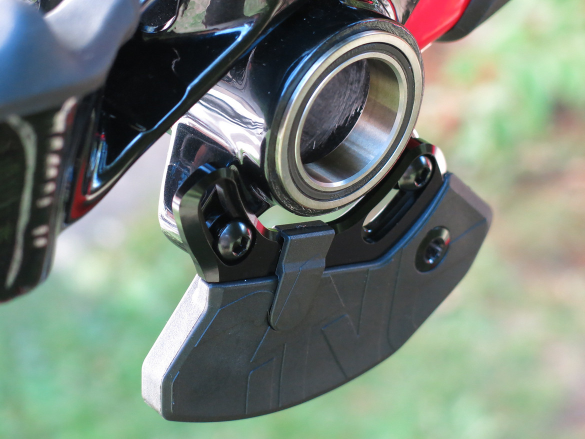

Bashguard drunter, solange man noch schön Platz hat.

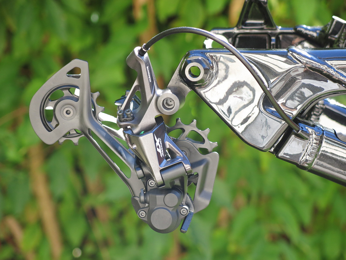

Und schonmal das Schaltwerk angebracht.

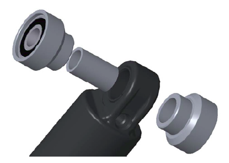

So, nochmal zurück zum Dämpfer bzw. der Aufnahme. Die ist einseitig mit Kugellagern ausgeführt für bessere "small-bump-compliance".
Hört sich gut an, ist es aber nicht o_O
Die beiden Becher, in denen die Lager sitzen, sind auf eine hole Stahlachse bzw. ins Dämpferauge gepresst wie man hier sieht.
Und zwar so stramm, daß man sie nicht mit Hilfe eines Schraubstocks und weichen Backen für Rundmaterial abgezogen bekommt >:(
Das muss man aber (wenigstens eine Seite), wenn man die Feder wechseln will. Auch bei einem (Luft-) Dämpferservice müssen sie weg.
In der Anleitung nennt man ein Tool von Enduro Bearings BRT-006. Wenn es verfügbar wäre, würde es 180€ bis 220€ in Europa kosten.
Cosmic Sports ist wohl der Importeur. RM Händler haben das Tool übrigens nicht.
Ein Satz neue Becher und Lager kosten ca. 40€. Also reißen manche sie wohl einfach irgendwie runter.
Habe auch andere Ansätze hier im Forum gefunden. Aber leider keinen, der funktioniert und bei dem man nicht Gefahr läuft, den Dämpfer zu zerkratzen.
Mir hat der Rahmenlieferant mit professionellem Abziehern geholfen. Dafür musste ich den Dämpfer natürlich einschicken.
Das muss man sich mal auf der Zunge zergehen lassen: Das ist so, als ob man den Druck seiner Gabel oder seines Luftdämpfers nicht selber regulieren kann.
Ich weiß nicht, was RM sich dabei gedacht hat. Das ist einfach Dreck und die Support Strategie mit einem proprietären Tool, daß sie selber nicht vertreiben, ist eine kalte Dusche für jeden Selbstbauer.
Für das Geld, was die Bikes oder der Rahmen kostet, kann man so ein Tool auch wenigstens beilegen, wenn man nicht im Stande ist, das mechanisch besser zu lösen.
Jetzt wissen wir aber vielleicht, warum Vanderham und Melamed lieber mit X2 rumfahren...:teufel:
Jedenfalls plane ich noch, freundliches aber bestimmtes feedback an RM zu schicken.
So, genug gemeckert, jetzt wird endlich ?
Du hättest deine Schonbacken auch abbauen können um dann auf der einen Seite eine passende Nuss für den Lagerbolzen und auf der andere Seite eine sehr große Nuss aufsetzen können, wo der Bolzen reingeschoben wird. Voraussetzung ist natürlich ein großer und stabiler Schraubstock.
Ihr wollt nicht wissen wie die bei Fox Dtl. ausgebaut werden ^^
Habe mir das letztes Jahr beim Tag der offenen Tür angeschaut, da wird einem ganz anders. Absolute Fehlkonstuktion, an das ausbauen der Teile hat wohl der Konstrukteur nicht gedacht.
Jepp, so hatte ich es geplant. Die Lager bekommt man mit einm 8mm Blindabzieher raus.
Dann hatte der freundliche Händler aber das Angebot gemacht, das zu übernehmen :daumen:
