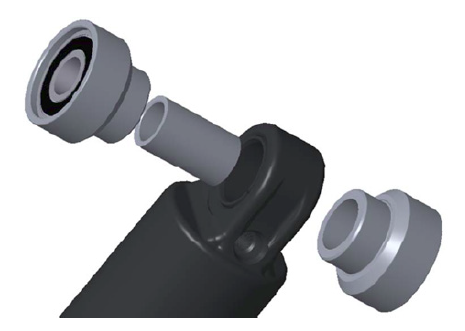

So, nochmal zurück zum Dämpfer bzw. der Aufnahme. Die ist einseitig mit Kugellagern ausgeführt für bessere "small-bump-compliance".
Hört sich gut an, ist es aber nicht o_O
Die beiden Becher, in denen die Lager sitzen, sind auf eine hole Stahlachse bzw. ins Dämpferauge gepresst wie man hier sieht.
Und zwar so stramm, daß man sie nicht mit Hilfe eines Schraubstocks und weichen Backen für Rundmaterial abgezogen bekommt >:(
Das muss man aber (wenigstens eine Seite), wenn man die Feder wechseln will. Auch bei einem (Luft-) Dämpferservice müssen sie weg.
In der Anleitung nennt man ein Tool von Enduro Bearings BRT-006. Wenn es verfügbar wäre, würde es 180€ bis 220€ in Europa kosten.
Cosmic Sports ist wohl der Importeur. RM Händler haben das Tool übrigens nicht.
Ein Satz neue Becher und Lager kosten ca. 40€. Also reißen manche sie wohl einfach irgendwie runter.
Habe auch andere Ansätze hier im Forum gefunden. Aber leider keinen, der funktioniert und bei dem man nicht Gefahr läuft, den Dämpfer zu zerkratzen.
Mir hat der Rahmenlieferant mit professionellem Abziehern geholfen. Dafür musste ich den Dämpfer natürlich einschicken.
Das muss man sich mal auf der Zunge zergehen lassen: Das ist so, als ob man den Druck seiner Gabel oder seines Luftdämpfers nicht selber regulieren kann.
Ich weiß nicht, was RM sich dabei gedacht hat. Das ist einfach Dreck und die Support Strategie mit einem proprietären Tool, daß sie selber nicht vertreiben, ist eine kalte Dusche für jeden Selbstbauer.
Für das Geld, was die Bikes oder der Rahmen kostet, kann man so ein Tool auch wenigstens beilegen, wenn man nicht im Stande ist, das mechanisch besser zu lösen.
Jetzt wissen wir aber vielleicht, warum Vanderham und Melamed lieber mit X2 rumfahren...:teufel:
Jedenfalls plane ich noch, freundliches aber bestimmtes feedback an RM zu schicken.

Nochmal zum Thema Shock mounting:
Feedback von Rocky:
Es gibt neue Mounting H/W, und zwar die vom 2021 Altitude.
https://shop.bikes.com/products/shock-bearing-eyelet-kit-2021-altitude?_pos=1&_sid=45b1b255a&_ss=r
Die passt anscheinend an alle Ride4 und Ride9 Systeme und an alle Dämpfer auch vor 2021.
Das Ding hat 2 Vorteile:
1. Es gibt ein Tool von Rocky dazu, nix mehr Enduro Bearings für 200€.
https://shop.bikes.com/collections/altitude/products/bearing-eyelet-tool
Mal sehen, was es kostet, wenn es in D angekommen ist.
2. Die Becher (und Lager) sind jetzt kleiner. Angeblich passen da RockShox Feder und Cane Creek drüber, ohne die Becher abbauen zu müssen. Nur Fox passt leider immer noch nicht. Aber dafür ist wohl das Tool günstiger und bestellbar und man braucht sich keinen mehr abzuwürgen.
Das werde ich umbauen, sobald ich eine neue Feder brauche (ich hoffe im Frühjahr und zwar eine weichere) :D
Anscheinend hat BikeAction welche davon. Wahrscheinlich geht mein Dämpfer nächste Woche zum finalen Umbau. Dann ist Ruhe mit dem Puff :D :i2:

Ich habe mir die Teile einfach mal bestellt die neuen Buchsen inklusive der neuen „Deckel“ sind im nicht-montierten Zustand deutlich breiter (ca. 2mm total). Hat jemand die Teile schon mal erfolgreich verbaut oder gibt es mittlerweile eine andere Lösung speziell für das 2020er Slayer?
Danke euch!
Danke euch!
Ich habe noch die alten Teile drin, da mein Händler beim letzten Federwechsel nicht geschnallt hat, daß ich das oben genannte und mitbestellte Kit auch gleich drin haben wollte :heul:
Aber wie gesagt, die Info, daß das Kit kompatibel ist, stammt von Rocky selbst.
