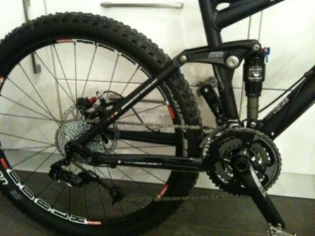

Hier mal 2 Bilder meines Schätzchens ;-)
