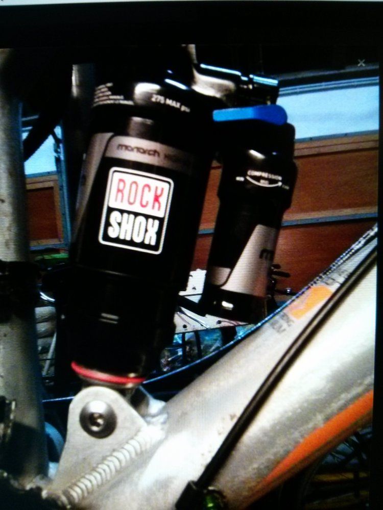

Ja. Hab aber zur Zeit nur Geld für den RC3 gehabt.
Hab ihn mit den Maßen 200x57 verbaut. Musste meinen Rahmen nicht einbeulen(ca. 1mm Abstand)
Ich hab aber leider meine Probefahrt mitn Krankentaxi beendet konnte aber bis zu meinem Sturz eine wesentliche Verbesserung zum Fox feststellen. Er ist um einiges strammer macht aber bei einem Schlag gut auf. Wird mit der Zeit sicher noch geschmeidiger und das wippen ist minimal.
Werd ihn noch ausgiebig testen und dann wieder berichten.

Wollte mir jetzt auch den neuen debon air Monarch plus holen. Welche rahmengröße hast du? Habe ein 2012 er Radon slide ed 160 in 16" (s)
Gab's schon Macken bei harten durchschlagen? Bin noch ein bisschen skeptisch :D zur Not nehme ich aber ein wenig Material vom Agb ab sobald ich einen Querschnitt davon finde.
Ich hab Rahmengröße M. Ich fahr jetzt schon seit einiger Zeit mit dem Monarch + und einer Pike. Das Bike geht jetzt wie Hölle! Also der Umbau zahlt sich auf jeden Fall aus! :-)
Macken hab ich keine trotz einiger Durchschläge.
Mitn abschleifen vom Piggypag wäre ich etwas vorsichtig. Der steht doch ganz schön unter Druck.
Mist hoffentlich passt S dann:D am AGB ist eine Abdeckkappe die in dem Ende vom AGB versenkt ist. Also dort sollte nur Material aus optischen Gründen sein. Hoffe ich.
Am Besten wäre es passt einfach so:D

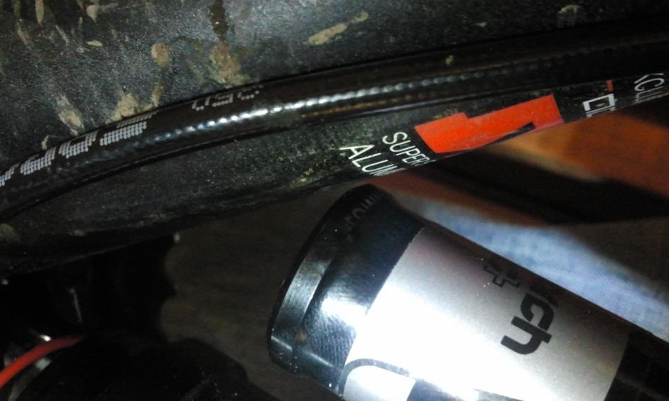

@Eule: auf der SRAM Homepage gibts eine Wartungsanleitung in der du sehen kannst wie der AGB aufgebaut ist. 1-2mm dürften kein Problem sein denke ich. Notfalls musst du deinen Rahmen mit einem runden Kunststoff Stück (Schraubendrehergriff) und einem Hammer eindellen. Einfach mal einbauen und ohne Luft in der Kammer voll einfedern. Dann kannst gut sehen ob es sich ausgeht.
@Mithras: Achtung! Ich hab kein ED sondern ein 2012 AM. Beim AM ist es sich ohne eindellen ausgegangen (siehe Threat etwas weiter vorne). Beim ED hab ich gelesen geht es sich um glaub ich 2mm nicht aus.
@starzi Ah super! Hab schon mal gesucht aber nichts gefunden. Oh nein ich dachte du hast ein slide ed :heul:
Hatte vor kurzem einen Plus da, konnte aber keine Buchsen einpressen da er nur zum testen war wies passt. Was denkt ihr wieviel mm zum voll eingefedert sein fehlen? Hab ihn nicht mit totaler kraft komprimiert
@Beaumont mach ich! Dämpfer sollte nächste Woche kommen :)
Rahmen eindellen kommt für mich leider nicht in Frage. Kennt sich jm ein wenig mit exzentrischen Dämpfer Buchsen aus? Könnte man damit nicht noch 1mm ca gut machen?
Einfedern tut er so weit dass der Gummiring ab springt also bis ca 1mm vor der Kante. Siehe link:
http://www.mtb-news.de/forum/index.php?posts/11124520
Mit exzentrischen Buchsen sollten angeblich sogar 2mm möglich sein. Ist ne Bastlerei aber wennst wen kennst der eine Drehbank und Ständerbohrmaschine hat sollte das kein Problem sein.
Kenne nur über umwege jemanden, mir wäre der shopliche weg lieber, oder gibts hier welche im IBC die das gerne machen würden?
Habe mir jetzt für 15,95 + 1,45 versand zwei buchsen mit exzentrischer bohrung bei ebay machen lassen. er meinte ich kann so den dämpfer pro buchse um 1,8mm versetzen, evtl auch eine überlegung für euch wert. Mittwoch sollte alles kommen dann kann ich berichten
