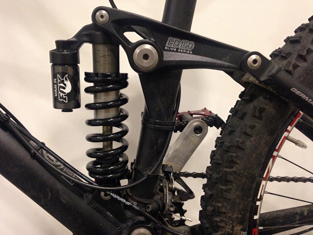

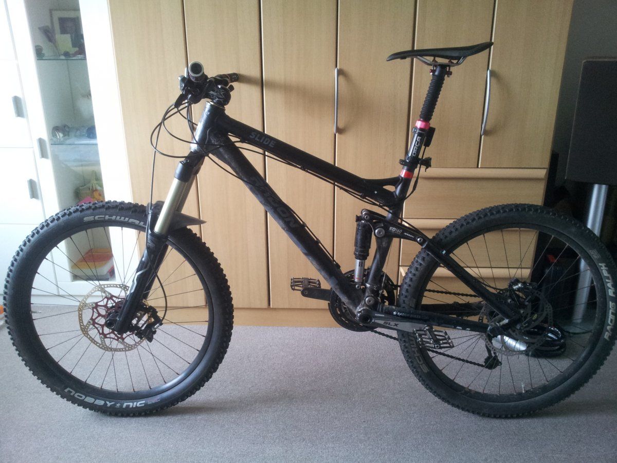

So den hab ich jetzt mal verbaut mit einer 600lbs Feder. Werd mal sehen wann ich denn mal ordentlich im Gelände (wohne und Köln) testen kann ;-) Urlaub in Hintergelmm ist leider schon vorbei und da bin ich mit dem RP23 unterwegs gewesen.

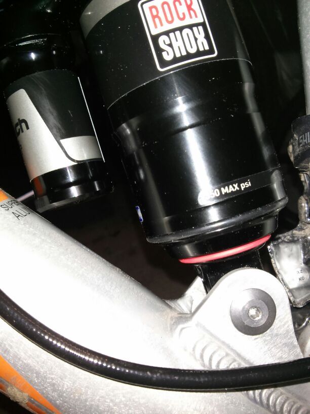

aus aktuellem Anlass starte ich mal ein kleines Round-UP über das verbauen eines Monarch Plus RC3 im Radon Slide ED160.
wer was beitragen kann möge sich gerne Angesprochen fühlen.
Fakt ist es wird knapp, bzw. passt gar nicht.

??? Eule hat doch weiter oben schon ein Bild vom Monarch+ gepostet mit einer exzentrischen Buchse wo sich das ausgeht!
Zweite exzentrische oben bewirkt eher wieder eine Kollision meiner Meinung nach?!
Magst mal Foto im komplett komprimierten Zustand machen!?
Also Luft raus und dann komplett einfedern lassen.
Das wäre echt super

Danke fürs Foto!
Sieht sehr gut aus!
Haben die da jetzt was geändert an dem Gehäuse oder passt der alte auch?
Hast du einen 200x57 High Volume mid tune?
Hast du ansonsten alle Teile vom Fox übernommen, also Buchsen usw. ?
Hab gestern einen 216x63 monarch plus testweise ins rad gebaut. Passt 1a.
Beide buchsen waren exzentrisch und nach unten gedreht. Werde mir also auch einen Monarch plus zulegen
