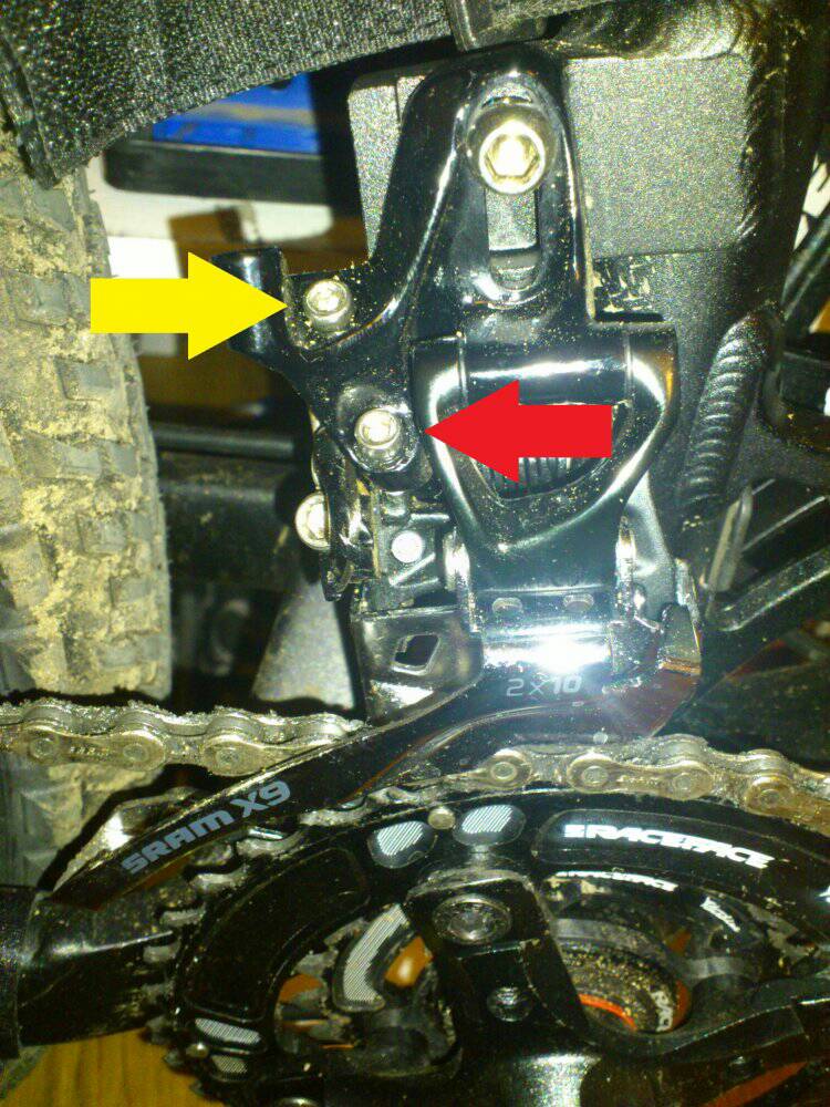

Kann mir einer sagen welche die H-Schraube bzw. L-Schraube ist?
Da gibt es super gute anleitungen zum einstellen der schaltung im internet die man in 3 sekunden findet...das geht schneller als ein bild machen und hier einstellen.
Die Anleitung die SRAM im Netz anbietet hat mir allerdings nicht weitergeholfen....bzw. wird die H-Schraube/L-Schraube erwähnt.....nur steht es eben nicht auf dem Umwerfer.....

Gelber Pfeil ist H, roter Pfeil ist die L Schraube
....also nach rumprobieren bin ich auf roter Pfeil H-Schraube und gelber Pfeil L-Schraube gekommen.....sprich großes Kettenblatt ich dreh die H-Schraube (roter Pfeil) rein und der Umwerfer wandert nach innen Richtung Rahmen. Kleines Kettenblatt ich dreh die L-Schraube rein und der Umwerfer wandert Richtung großes Kettblatt.....
