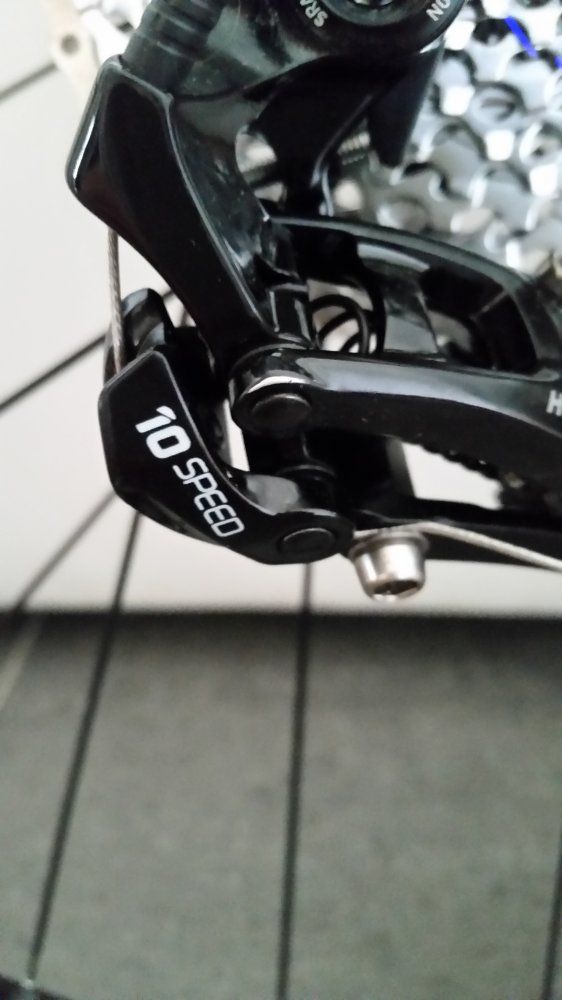

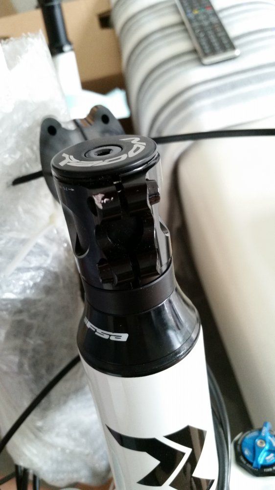

So, bike aus dem Karton geholt und weitere Kratzer gesichtet. Das "s" hat natürlich den schwarzen Lack ab, am Vorbau ist der Lack ab und beim Dämpfer is ne blaue Flüssigkeit die sich nicht entfernen lässt und an der Dämpferhalterung ist der weiße Lack ab. Ehrlich gesagt trübt das gerade die Vorfreude völlig. Waren eure Bikes auch so verkratzt?
Im Normalfall sollte da nichts verkratzt sein.
Wenn es das Rad noch in deiner Größe gibt kannst du es ja umtauschen, ansonsten musst halt überlegen, ob du es noch willst und dann solltest du aber Radon mal kontaktieren, falls das nicht sowieso zufällig gelesen wird.
Sent from my GT-I9505 using Tapatalk
Ich meinte das Schaltwerk. Habe mit Radon telefoniert und bei dhl reklamiert. Ich sende nun mal eine Email mit den Bildern an beide.
Jetzt muss das bike erstmal wieder in Karton abwarten und ich habe Urlaub...
Vom Prinzip her könnte ich mit den Kratzern vielleicht leben aber nicht zum normalen Preis...und das Schaltwerk könnte auch defekt sein (sieht aber nicht danach aus)
