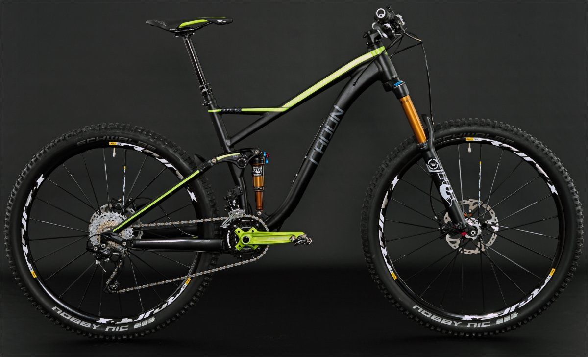

Ich fahre ein Slide 130 8.0 mit 3fach-XT-Ausstattung. Jetzt hatte ich vorgehabt, von 3fach auf 1fach umzusteigen und mir ein RaceFace-Kettenblatt gekauft. ÜBERALL steht, dass der Lochkreis der großen Kettenblätter bei XT 104mm hat - warum passt dann mein Kettenblatt nicht an die Kurbel?? Der Lochkreis scheint 95mm zu sein... Was ist denn hier los?
Am 130 ist die 40-30-22-Version der XT-Kurbel montiert (nicht wie am 150 die 42-32-24-Version). An dieser ist der Lochkreis tatsächlich 94mm. Siehe hier: http://www.bike-components.de/produ...rnitur-FC-M782-Hollowtech-II-Modell-2014.html
@Nezzar
96mm sind es, aber wurscht. Mein Kettenblatt passt halt nicht. :-( Und es scheint aufm Markt da draußen auch nix zu geben!
Jup, 96. Habs falsch abgelesen.
Wieviel Zähne willst du denn fahren? Das standardmäßige 30er von Shimano ist dir nicht dick genug? Sieht dann natürlich nicht so gut aus wie eins von RaceFace, aber so richtig die Wahl scheinst du ja leider nicht zu haben :/
Wenn ich 1fach fahren will, brauche ich wohl ein Single Wide Narrow KB, damit es ohne Kettenführung nicht runterfällt. Hab das XT-Kettenblatt mit 30 Zähnen noch drauf, bin aber noch nicht gefahren. 32 Zähne wären aber sicher bisschen besser.
Geht auch mit gescheiter Schaltung, dann fällt die Kette da auch net vom kb. Somal der Vorteil der nw kb's nicht lange halten soll. Wätzt sich nach und nach eben auch ab. Ich fahre am HT zee shadow plus (Käfig kurz) und keinen Abwurf. Kein bash, keine Führung. Zur Not bau dir eine ran.
Danke! Das mit dem Verschleiß ist auch n Gedanke, das stimmt natürlich. Probiere es erstmal so, KeFü mal im Hinterkopf.
