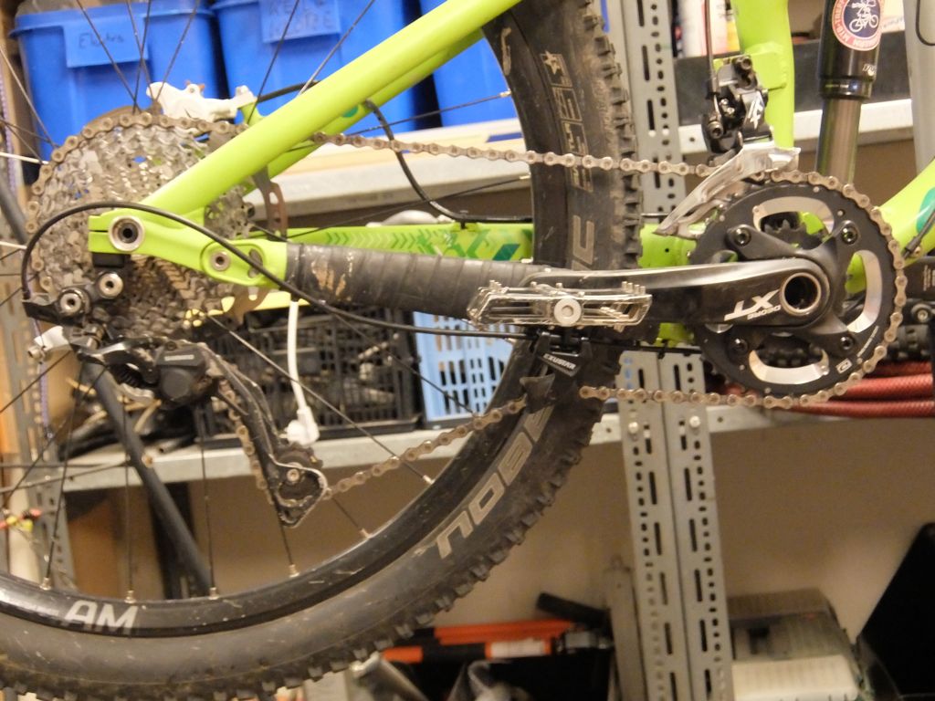

Als erstes bestellte ich ein wenig Material, neue Kurbel,22er Kettenblatt, Kette, Kettenführung. Der Rest blieb so wie er war. Ich wollte da erstmal mit demOriginal 3fach Umwerfer versuchen.
mit folgendem Setup am Antrieb ging's dann ins Rennen:
  • Shifter: Shimano SLX SL-M670 [Serie]
  • Umwerfer: Shimano SLX FD-M671 Drect mount [Serie ]
  • Kurbel: Shimano XT FC-M785 2-fach 64/104 LK 38/22[ Neu, umgerüstet mit 22er KB ]
  • Kette: KMC X10 [ Neu ]
  • Schaltwerk: Shimano XT RD-M785
  • Kasette: Shimano SLX CS-HG81 11-36
  • Kettenführung: Exustar c.guide

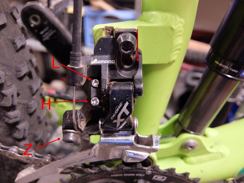

  • Zug am Umwerfer lösen [ Bild 1 Z ]

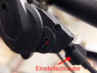

  • Am Shifter den Schalter von 3fach auf 2fach Umlegen [ siehe Bild 2 ], somit kann man mit dem Shifter nur noch zweimal schalten
  • Als nächstes den Umwerfer lösen und ganz nach unten schieben, Zug unter leichtemziehen wieder befestigen, wenn er vorher lang genug war funktioniert das auch, wenn nicht neuen Zug einführen. Das ganze natürlich in der unteren also ersten Position am Shifter

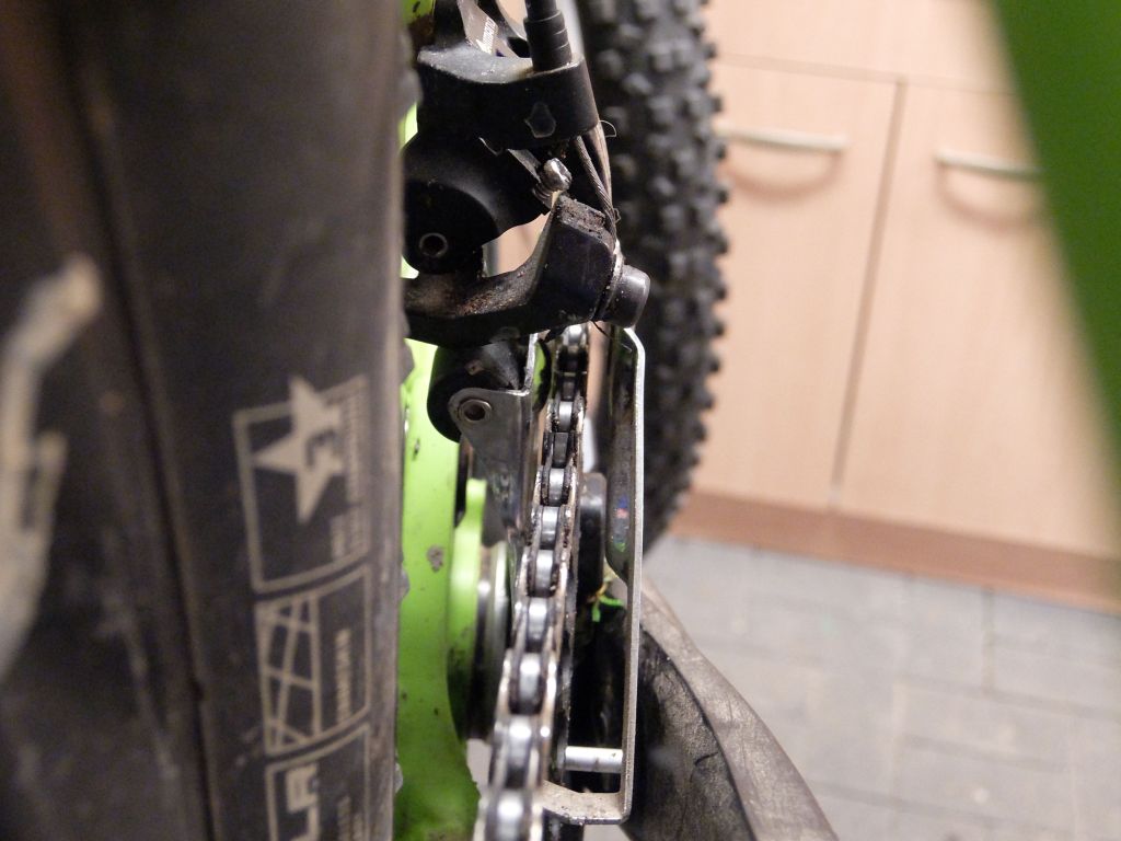

  • Als erstes den unteren Anschlag einstellen, dazu muss die Kette auf dem kleinen KB liegen
  • Mit der L Schraube ( siehe Bild 1 ] nun möglichst nahe ans Kettenblatt/ Kette ranziehen [ siehe Bild 3 ]

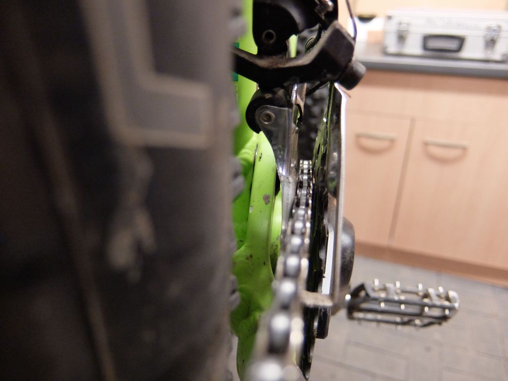

  • Dann die Ketteauf das größte Kettenblat legen und den oberen anschlag mit der H Schraube [ siehe Bild 1 ] einstellen, es sollten ca.1-2mm Luft zur Kette bleiben [ siehe Bild 4 ]

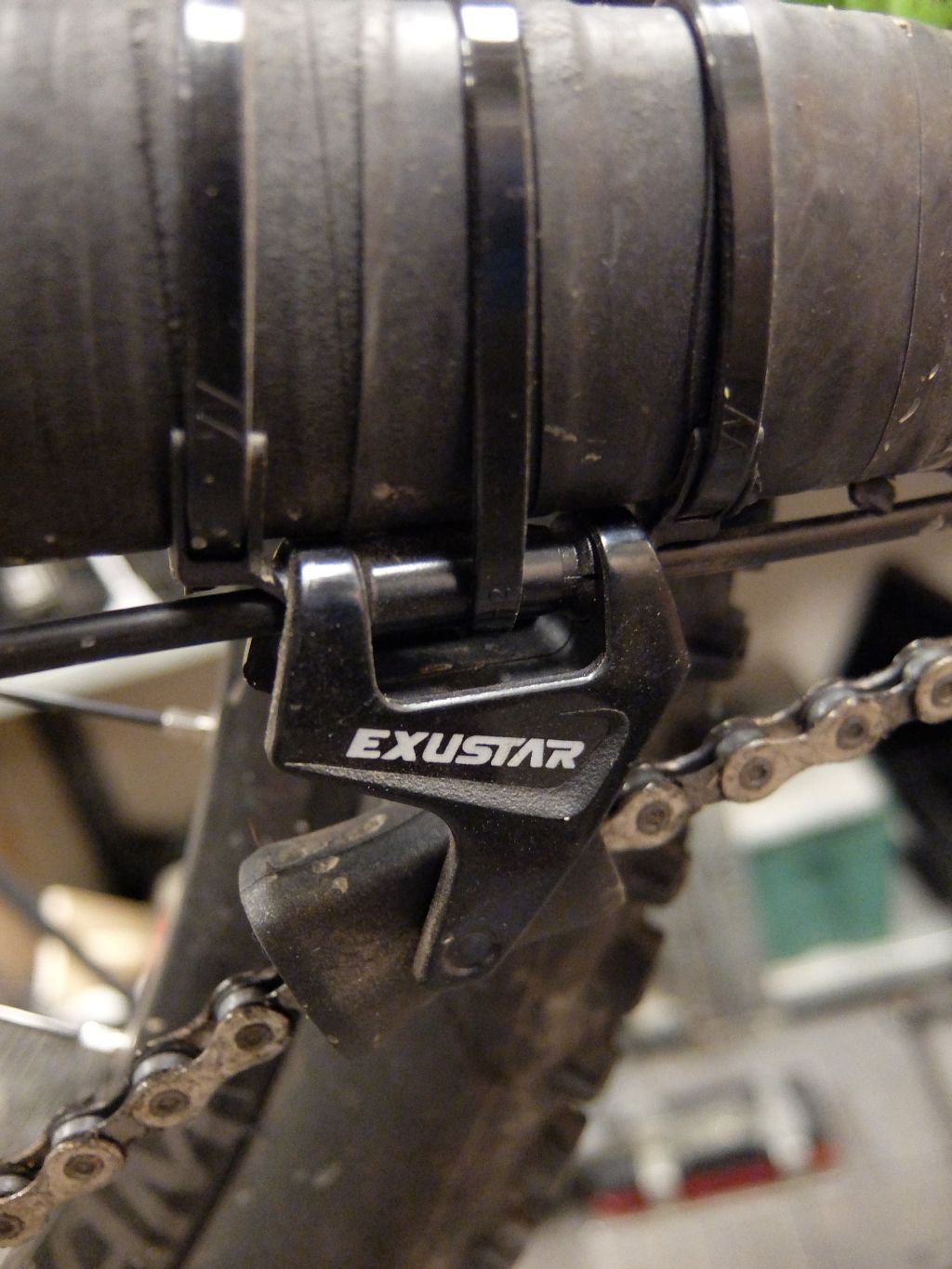

Die Kettenführung soll dann dafür sorgen das die Kette nicht mehr runter plumpst. Is mir schon hin und wieder im ruppigen Gelände passiert. Wenn man Shadow Plus hat geht's zwar auch aber ich hab kein Bock ständig den Schalter am Schaltwerk hin und her zu schalten.

Bild 1 umwerfer, ganz nach unten geschoben
Bild 2 Shifter mit umgelegtem Schalter
Bild 3 Einstellung unterer Anschlag am kleinen Kettenblatt
Bild 4 Einstellung oberer Anschlag am großen Kettenblatt
Bild 5 Kettenführung
Bild 6 Gesamtsetup​
