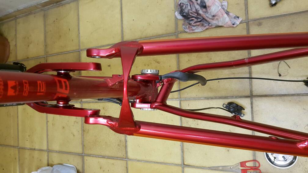

Hi,
habe gestern mal die Lager meines 150er Slides getauscht und da ist mir folgendes aufgefallen:
Als ich den Hinterbau wieder montiert hatte (es fehlten nur noch die Verbindung zwischen Hinterbau und Wippe) sah es sehr verzogen aus. Mehr als ein Zentimeter fehlte damit ich die letzten beiden Schrauben montieren konnte.
Der Dämpfer war natürlich drin und alle anderen Lager und Schrauben wurden sorgfältig eingepresst/angezogen.
Bis jetzt ist mir das nicht so aufgefallen, da ich immer bei der Wippe mit der Demontage begonnen habe.
Dass eine gewisse Toleranz im Hinterbau vorhanden ist, sollte klar sein. Allerdings bin ich unsicher ob es bei mir nicht etwas extrem ist. Es brauchte einen ziemlich hohen Kraftaufwand um die Teile in Position zu bekommen. Insbesondere bei den kleinen Lagern sollte die seitliche Belastung die Lebenserwartung erheblich verkürzen.
Habe natürlich den Dämpfer noch mal ausgebaut und kontrolliert ob der hinterbau vernünftig arbeitet. Ja läuft alles sauber, aber sind ja auch neue Lager drin ;)
Ums mal zusammen zu fassen:
Soll das so? Liegt das im Toleranzbereich? Ist das schlimm?
PS: Ich bin der festen Überzeugung, dass der Hinterbau nicht durch einen Sturz oder ähnliches verformt wurde, da von Anfang an an genau der Stelle die Lager am meisten gelitten haben. (Habe das Lager öfter mal neu gefettet und bewegt; zum Schluss wars komplett zerbröselt).

Hi,
hatten wir uns nicht vor ein paar Wochen Abends bei einer Feierabendrunde im Siebengebirge getroffen? Falls Du aus der Nähe von Bonn kommen solltest, würde ich vorschlagen, dass wir uns den Rahmen direkt bei uns mal anschauen zwecks Beurteilung - anhand von Fotos lässt sich so etwas immer schwer beurteilen. Kannst mir gerne eine PN schreiben zwecks Terminfindung.
Gruß, Andi

Als Tipp könnte ich noch geben, dass man die Wippe demontiert und zuerst die kleinen hinteren Schrauben am Hinterbau einschraubt. Die Wippe bringt man bei den großen Schrauben leichter in Position als die kleinen Schrauben. Damit schont man auch das in den Rahmen geschnittene Gewinde.
Gesund sieht das allerdings wirklich nicht aus.
