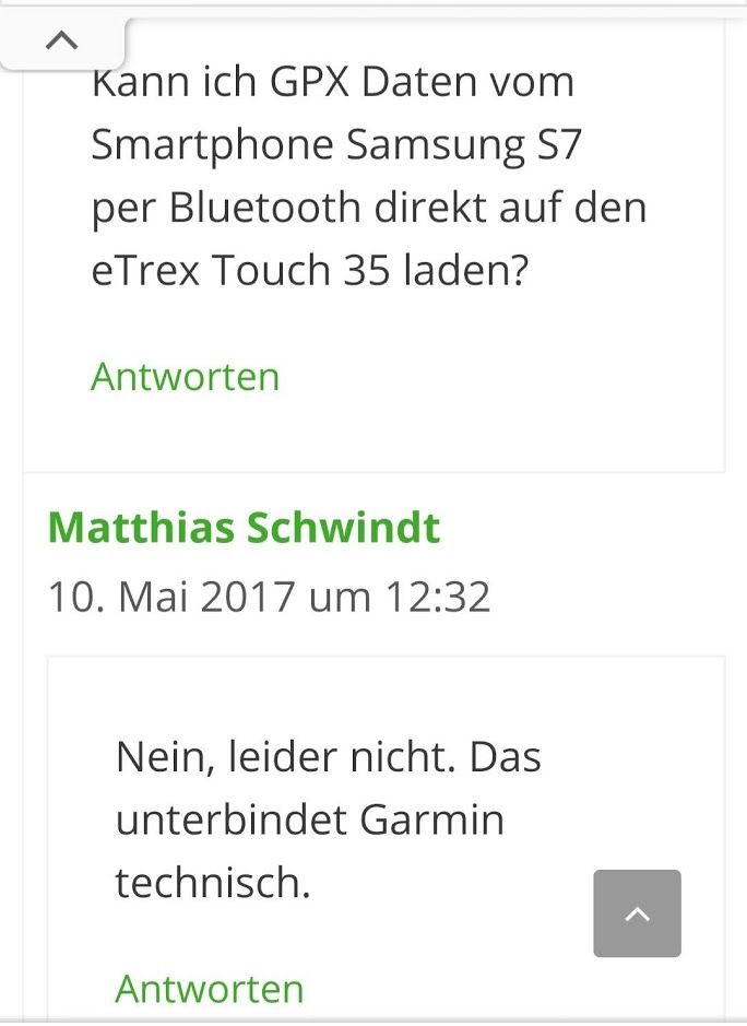

Funktioniert doch mit Garmin, leider nur in Verbindung mit Komoot. Bei Wahoo mit Komoot und z.b Google Maps.
Aus dem Test des Edge 530.....
Neben den Sensoren gibt es noch die Bluetooth Verbindung zum Smartphone. Leider beschränkt die sich auf Funktionen der Garmin Connect Mobile App.
Für eine einfache GPX Track Übertragung per Bluetooth waren die Garmin Software Entwickler wieder unfähig.
Klingt irgendwie noch nicht Smart....🤔
