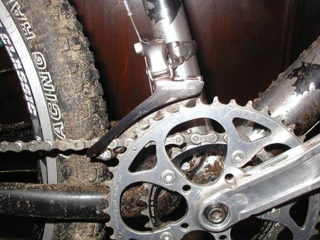

Kannst Du vielleicht ein Bild einstellen mit der Sicht auf Kurbel/Kettenblätter und Umwerfer?

44'er geht einwandfrei mit dem DA Umwerfer (2-Fach):
Dein Bikemechaniker aus dem Rennteam sollte seinen Job wechseln, da es für Rennräder im Zubehör ebenfalls 44er Kettenblätter gibt (original Shimano auch 42er) ;)
Warum sollte der Umwerfer das auch nicht packen, da er aus dem Originalzubehör (Shimano) ggf. 30 bis 53 Zähne zu schalten hat :ka:
btw: warum nen DA 3-Fach + Schelle ?????
Da wäre ein 952er XTR mit Aluschrauben an Schelle & Seilklemmung ebenso leicht (oder gar leichter) & die Frage nach der Funktion & Kompatibilität stellt sich nicht.

also bei mir funktioniert das teil einwandfrei. zur qualität kann ich ebenfalls sagen die ist eher bescheiden für den preis aber mangels alternativen nimmt mans halt in kauf. richtig- die schraube hat bei mir auch nicht gepasst. das darf ja eigentlich nicht sein.
dass ein 44er mit DA nicht klappen soll sagst du vielleicht am besten mal Liam Killeen , aktueller Specialized werksfahrer...oder auch Christoph Sauser und Ralph Näf...vielleicht haben die es noch gar nicht gemerkt oder fahren nur auf dem kleinen blatt:lol:
http://www.cyclingnews.com/tech/2006/probikes/?id=specialized_liam_killeen
ich fahr sogar bloss ein 42er und hab null probleme. einen triple-umwerfer brauchts nicht, der "alte" 7700 von der 9-fach gruppe tuts ebenso. ich werd demnächst mal 2-fach versuchen und das mit 29/38 vorne zusammen mit ner 11-32 alukassette. ich seh null probleme selbst mit dem 38er.

Danke für die Infos, dies hat eigentlich nur meine Meinung bestätigt, daß der DA-Umwerfer doch funktioniert. Dein Bild und der Link auf Liam Killen`s Bike sind sehr hilfreich, werde diese mal dem Mechaniker des Giant-World-Teams vorlegen (sitzt hier gleich um die Ecke)!:D
Die defekte Schelle habe ich eingeschickt, mal schauen wie lange der Ersatz auf sich warten läßt - nachdem die Erstbestellung schon 8 Wochen gedauert hat.:confused:
Meinst Du, daß es besser wäre, den 2-fach-DA-Umwerfer auch für 3 Kettenblätter zu verwenden?
Sitzt Dein Umwerfer exakt in der BTP-Schelle, oder hat er auch etwas Spiel, so daß er sich beim schalten etwas darin bewegt? Das war wahrscheinlich bei mir für den Bruch ausschlaggebend.
