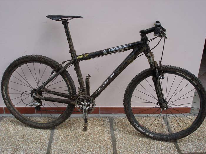

so - zurück aus meinem bike-urlaub in der Toscana hier mal ein erster fahrbericht:
also nachdem ich ja schon seit monaten das bike aufgebaut habe und selbst in letzter zeit immer mal wieder kleinigkeiten dazukamen lag das gewicht des bikes ja bei 6,8 kilo. das natürlich mit dünnen reifen etc...so bin ich das bike im winter noch n'paar mal gefahren und es funktionierte eigentlich einwandfrei. ABER seit ende dezember hab ich damit keinen meter gemacht.entweder waren die trails total vereist oder es war schlicht zu kalt oder total verschlammt...wie dem auch sei, ich hab bis vor den ferien ausschliesslich mit dem rennrad trainiert. problem war bloss: ich war nun schon das sechste mal da unten und weiss einfach dass die trails DER härtetest für mensch und maschine darstellen. da hiess es dann diverses umzubauen da ich ja nicht weiss ob das alles so tadellos funktioniert und hält. es wär echt nervig auf ner mehrstündigen runde wegen eines defekts liegen zu bleiben...

so - nun zum kapitel "defekte" oder probleme:
- gegen ende des zweiten tages konnte ich nicht mehr richtig aufs kleine kettenblatt schalten. zudem hat die kette im mittleren kettenblatt am umwerfer gestreift. am abend hab ich dann den fehler gefunden: die rechte kurbel hatte sich etwas gelöst. vielleicht lags am vielen fett an den schrauben? auf alle fälle konnte ich die kurbelschrauben immer wider mal etwas nachziehen. das 4-fach gelagerte scandium innenlager hat sich ansonsten bewährt.
-am SLR sattel hats das oberleder am rand abgelöst. schaute echt schäbig aus. ich hab den gestern grad gestript und etwas getunt und damit wieder einen billigen 115g sattel...zudem hat nach den etwas schlammigen tagen das sattelgestell zwischen satteldecke und gestell zu knarzen begonnen. da ist wohl etwas dreck reingekommen...etwas wd-40 schaffte kurzfristig abhilfe.
-am letzten tag gabs einen platten am hinterrad. in einer steinigen, sehr schnellen abfahrt gabs einen längeren schnitt im nobby nic. wir hatten da aber innert 500m 4 (!) platten in unserer gruppe. lag wahrscheinlich daran dass es feucht war und man halt oft mit blockiertem rad über die scharfkantigen steine driftete...mein schnitt war etwas zu lang. ich denke aber dass die dichtflüssigkeit mit etwas mehr zeit dennoch in der lage gewesen wäre die stelle abzudichten. aber so in der gruppe wartet man ja nicht...also schlauch rein und mit etwas mehr "sicherheits"-druck weiterfahren. 100m später hats dann den leiter der gruppe ebenfalls erwischt aber bei ihm konnte die flüssigkeit den riss verschliessen. da hatten wir aber auch ein paar minuten mehr zeit denn gleichzeitig war schlauchwechsel an einem anderen bike angesagt;)
-am vierten tag hats mir in der letzten abfahrt an einem stein den hinteren, angeleimten kabelanschlag abgerissen. ich habs gar nicht richtig wahrgenommen. erst als die schaltung spukte und dann schlussendlich total versagte hab ich mal angehalten und gesehen dass da hinten das kabel loose war. ich musste dann am abend ein normales, durchgehendes schaltkabel montieren. ich hab den anschlag gestern bereits wieder angeleimt. man kann gut erkennen dass da ein schlag der grund für den defekt war.ich hab den anschlag auch etwas ungünsig angebracht gehabt. leicht seitlich statt gerade unter der kettenstrebe. so war er etwas exponiert. nun ja, ich hab ihn jetzt gerade unter der strebe. so sollte es eigentlich problemlos funktionieren.
-am Extralite Scalehead musste ich anfangs zwei mal das spiel nachstellen. ich hatte schon die befürchtung das obere lager sei am anschlag aber danach war alles gut. ok, ist zwar erst ne woche vorbei aber da unten wird das bike echt geprügelt...
-meine eggbeater triple-ti pedalen laufen trocken....naja, abschmieren ist ja einfach aber die dinger brauchen schon regelmässig ne fettpackung.
so das wars. nach dieser woche weiss ich eines: das Scale ist der hammer:daumen:
jetzt heisst es alles wieder umbauen. nächste woche sollten dann endlich die Extralite teile eintreffen (bremsen und radsatz).dann werdens 6,7 kilo sein...ok, die reifen gehören bis nächsten winter ins regal. aber mit den 440g Nobby Nic werdens dann rund 7 kilo sein und das kann sich eigentlich sehen lassen.
ich hab haufenweise staunende blicke geerntet mit meinem "schweren" bike. so wie ich es gefahren bin wog es 7,7 kilo. "und das hält?" war meist die frage...JA:D
ach übrigens - ich war hier:
http://massavecchia.it/
Frischi ist da teilhaber und im frühjahr ist immer mal wieder die weltelite am trainieren...es ist einfach geil!
