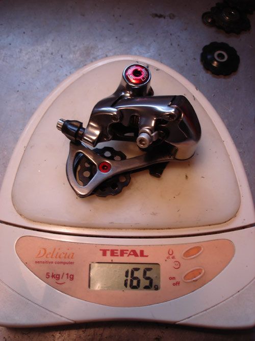

ich hab soeben ein paar Vuelta Schaltröllchen an meinem Dura Ace schaltwerk montiert. jaja, ich weiss, ihr könnt den namen nicht mehr hören...tut mir ja leid, sind aber von denen!
also die dinger wiegen auf meiner waage 11g.da sind noch die kleinen alu-spacer dabei.sind Delrin gelagert, also gleitlager und laufen superfein. nur 10 zähne im gegensatz zu den aktuellen 11 aber das spielt keine rolle. dann noch ein paar löcher gemacht und jetzt sinds noch 10g das paar.

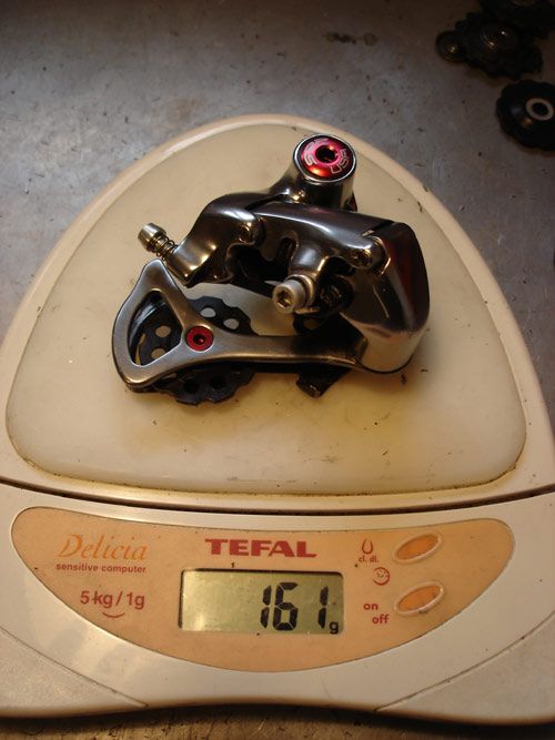

damit kommt mein mit aluschrauben getuntes 10-fach Dura Ace schaltwerk auf 165g. dann noch die originale Stellschraube durch ne hohlgebohrte M5 aus Alu ersetzt und jetzt sinds noch 161g.

hey nino,
nochmal wegen dem da schaltwerk - was für ein typ ist das?
was hast du alles verändert?
jsweet schrieb:
hey nino,
das ist ein 10-fach Dura Ace mit kurzem käfig (RD-7800). wog original mal 181g
-SRP alu-tuning (schwingenbolzen,bolzen der schaltrollen,kabelbefestigung). findet man recht günstig auf ebay.com
-Vuelta schaltrollen
-hohlgebohrte M5 aluschraube statt der originalen kabelverstellung
resultat: 161g

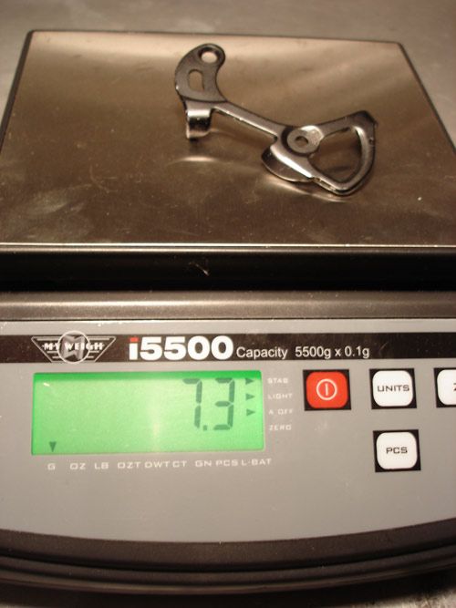

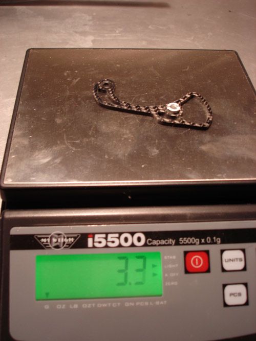

so, nachdem jetzt eigentlich relativ lange nichts mehr an meinem bike geändert wurde hab ich jetzt doch noch mein schaltwerk etwas weiter getunt. ich hab auf Ebay diese wunderschönen teile erstanden. absolut makelloses finish, alles schon dran...besser gehts fast nimmer.
nun stehts bei 152,3g ;)
ich denke das ist vorläufig mal das ende der fahnenstange. irgendwann mal setz ich vielleicht noch den dremel in gang aber vorläufig ist gut;)
details:
das hintere "blech" wiegt original 7,3g, in carbon 3,3. materialstärke 2,5mm
das vordere wiegt original 19,1g, in carbon 14,7g. materialstärke 3,5mm
