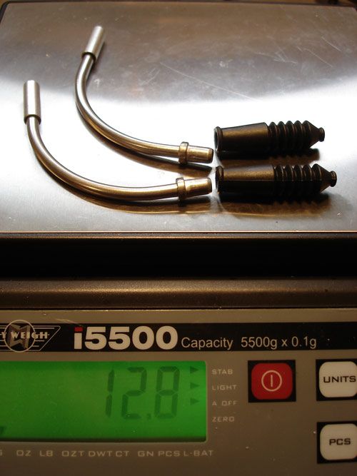

so - ich hab heute endlich, endlich die lange versprochenen Ultrabrakes bekommen. die hätten schon vor wochen da sein sollen genauso wie die Ultraterra Ti räder...naja, "in due settimane" scheint Sergios standard antwort zu sein:mad:
also die bremsen sind ja schon der hammer, jedes teil ist da maximiert ABER die bremsbolzen sind noch Titan, die hab ich gegen meine aus Alu getauscht. dann noch statt der billigen leadpipes diese netten adapter von extremelight dran und zusammen macht das schon echt laune. auf der waage mit einem stück Tune plastik hülle um die länge der leadpipes zu kompensieren... einen richtigen fahrtest gibts leider noch nicht, muss zuerst noch fertig kochen und den junior ins bett bringen...so vor dem haus sind sie aber ok, die beläge muss ich aber noch besser einstellen, quitescht noch wie sau und minimal längere kabelhüllen brauchts auch noch. die spannung der rückholfeder ist ziemlich schwach...da hab ich ganz schön spannung geben müssen.
ach ja, die länge der hebelarme:
Vuelta Magnesium: 109mm
Extralite Ultrabrakes: 98mm
gewichtseinsparung gegenüber meiner Vuelta Magnesium: 8g:daumen:
ein nettes detail sind auch die gekrümmten belagshalter. die dinger wiegen zwar 1g mehr als meine getunten MTB teile aber so ein gebastel mach ich nun wirklich nicht an so ein schickes teil.

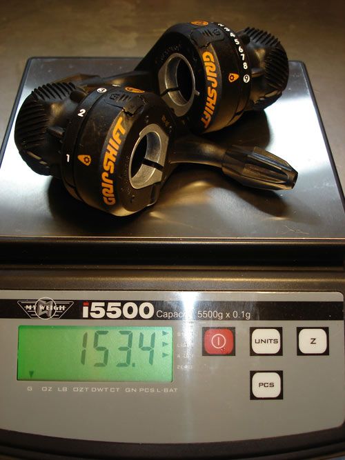

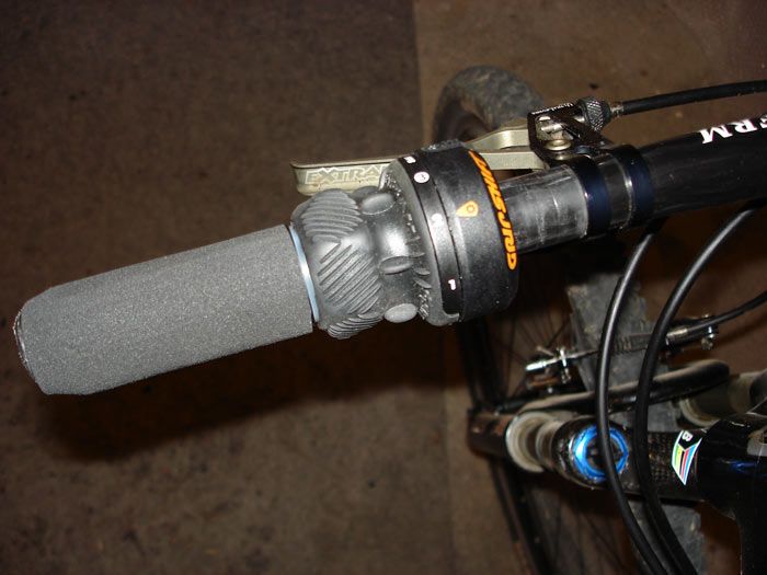

so, nachdem nun ja endlich wieder bike-wetter herrscht hatte ich ausgiebig zeit etliche touren zu machen wobei mein bike kaum mal in gleicher konfiguration bewegt wurde.
neueste updates:
-Plasma grip-shifter 153g statt der getunten XT-shifter (198g). zu meiner grossen überraschung habe ich mich innert kürzester zeit an die dinger gewöhnt und bin von der schalt-performance total überrascht. ob sich das nach einer schönen fahrt im matsch auch noch so verhält sei dahingestellt. vorläufig bin ich jedoch überzeugt.

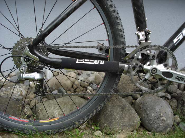

-2-fach kettenblätter vorne: 29/42
da ich in meiner umgebung kaum je den kleinsten gang benutze dachte ich mir ich versuchs mal mit bloss zwei kettenblättern vorne. gestern hab ich noch die 12-27 Dura Ace kassette verwendet. das hat perfekt funktioniert auch wenn ich so an steileren rampen schon im kleinsten gang fahre und keinerlei reserve mehr habe. an einem schlechten tag oder bei tiefem boden wärs vorbei...dann müsste ich wohl schieben.
-um die kettenlinie zu optimieren habe ich auch gleich eines der neuen KCNC scandium ISIS innenlager mit 108mm welle verbaut. die sind normalerweise für 68er tretlagergehäuse aber ich habe den bund an der rechten lagerschale abgeschliffen und das lager nun mittig im 73er gehäuse des Scale montiert. das innenlager wiegt bloss 137g. entgegen früheren versionen ist die welle jetzt dickwandiger. die bohrung hat nur noch 12mm statt 14. genau gleich dick wie die MTB innenlager von KCNC. das wird also halten. das ISIS innenlager ist dann wieder hinfällig sobald ich meine powerarms vierkant kurbeln bekommen sollte...
