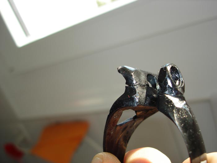

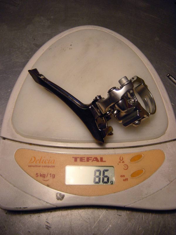

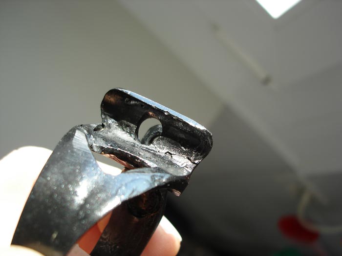

vorgestern schaltprobleme vorne beim runterschalten: der umwerfer schaffte die kette nicht mehr aufs kleine kettenblatt. ich dachte zuerst mir hätte vielleicht ein ast oder so die leitbleche verbogen aber zuhause stellte sich heraus dass die BTP carbon-schelle eingerissen war. beim schalten hat sich also der umwerfer verdreht...nun ja, wenn man sich die schelle mal genauer anschaut dann ist das eigentlich schon ein gebastel. das teil hat jetzt gerade mal 3 monate geschaft:mad: mal sehen was der Bernhard dazu sagt...nur gut dass ich erst vor ca. 2 wochen meine alte 34,9 aluschelle auf 38mm bedremelt hab und so ohne probleme auf stabiles alu umrüsten konnte. unten im bild hatte ich sie spasseshalber über dem DA umwerfer mit carbonschelle ans bike geschraubt...gut dass ich das teil schon in der schublade hatte. hat 10 minuten gedauert das aluteil passend zu schleifen und war ca. 10x billiger als die BTP...

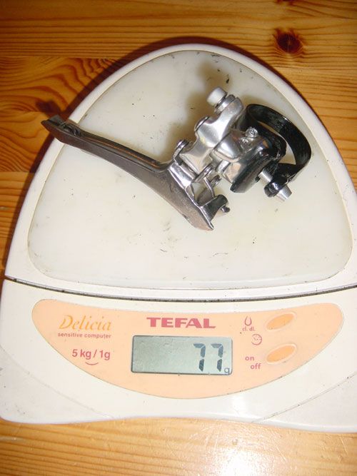

weil ein XTR E-type 60-80g schwerer ist. ne schelle macht den rahmen nicht zur sau. kein problem. mein umwerfer wiegt 77g (jetzt muss es wohl heissen "wog"...aktuell mit aluschelle wieder 86g)
der rennradumwerfer hat den zug von unten. ich hab auch die zugführung geändert und die durchgehenden zughüllen sind verschwunden...spart über 100g

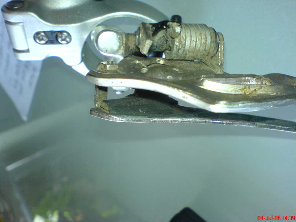

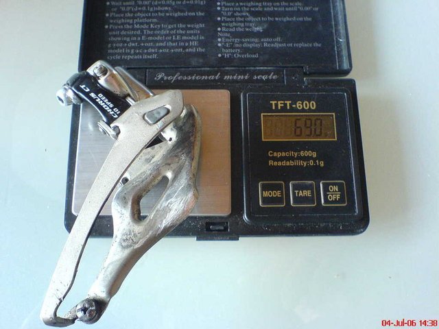

habe letze woche meinen chorus geschrottet (riss an den winkeln) - die alu leitbleche sind im offroad betrieg doch nicht so der hit! bis mein neuer umwerfer fertig ist fahre ich jetzt einen alten sachs umwerfer - der absolut perfekt schaltet und inkl. schelle 115g wiegt!
Jonathan, kannst du mal bitte ein Bild posten, wo die Risse erkennbar sind? Was meinst du warum die Risse aufgetreten sind? Verschleißen sich die Alubleche im Gelände schneller? Wie äußert sich das?

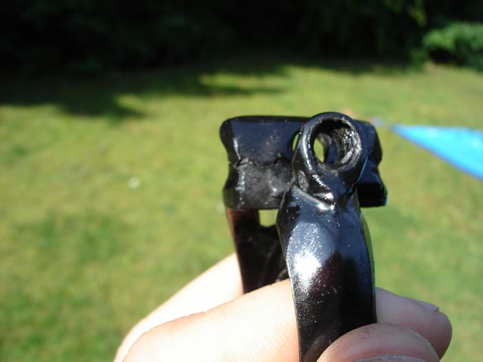

unten mal detailaufnahmen der angerissenen BTP-schelle...
Bernhard liefert ersatz:daumen: mal sehen wie lang das dauert.ich hab damals schon ca. 3-4 monate auf das teil gewartet.
das sollte eigentlich kein problem sein für dich. Bernhard schreibt in seiner anleitung man solle vor der montage die schelle ins warme wasser legen um es nachgiebiger zu machen. ist schon ein heisser lauf das teil soweit aufzubiegen. ging aber problemlos. anscheinend ist das nicht der erste defekt dieser art. ich denke da müsste man etwas verstärken. es gab ja schon ein bild einer total abgerissenen schelle.

Mal ehrlich! Bei so einer Fertigungsqualität sind doch Risse kein Wunder. Bei solchen Bastelbudenoberflächen mit unendlich vielen Makrokerben, sind Risse doch zu erwarten. Es dürfte kein Problem sein, diese Klemme haltbarer zu gestallten.
Stefan

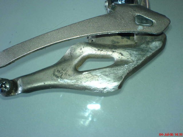

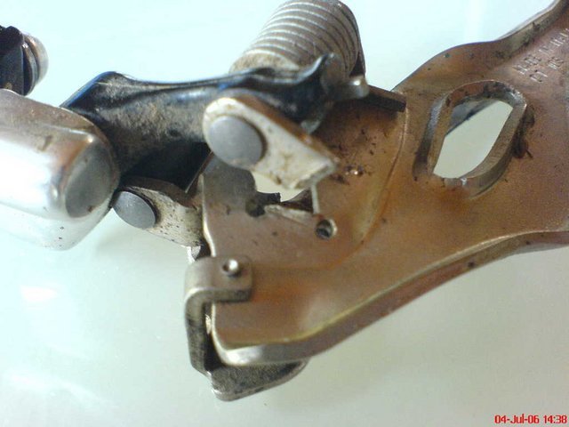

hoffe nino hat nix dagegen! ich kann später mal bilder machen! die leitbleche sind vom verschleiß her auf jeden fall ok! auf der aussenseite, also zum hochschalten ist ein sehr wiederstandsfähiger kunststoff angebracht - zum runterschalten brauchts ja kaum kraft wenn er richtig eingestellt ist!
das leitblech ist an einer stelle gebrochen - am abgewinkelten teil das zu den schwenkarmen geht! denke mal das es von den doch recht heftigen gangwechseln kommt die ja beim rennrad nicht so extrem sind! campa kommt bei mir nicht mehr ran - aber ich hab eh bald was neues "revolutionäres":D
Stefan
hey - motz nicht über high-end teile die 100 euro kosten:heul:
ich sag mal lieber nicht was ich vom finish halte aber es hat immerhin 3 monate gehalten...:daumen:
So wie die Oberfläche der BTP-Klemme aussieht klatsch der Bernd ewig viele Lagen Carbon drauf und schleift dann wieder ab damit es eine glatte Fläche gibt. Da gehen natürlich viele Fasern drauf und die Haltbarkeit sinkt.
so, hier die bilder! leider mit der handy camera - meine andere ist unterwegs!
denke man kann aber etwas erkennen!
auf der waage:love:
bruchstelle:mad:
kunststoff innen im leitblech:daumen:
leitblech - wäre noch für viele tausend km gut gewesen :heul:
so - jetzt wird weitergelernt!
