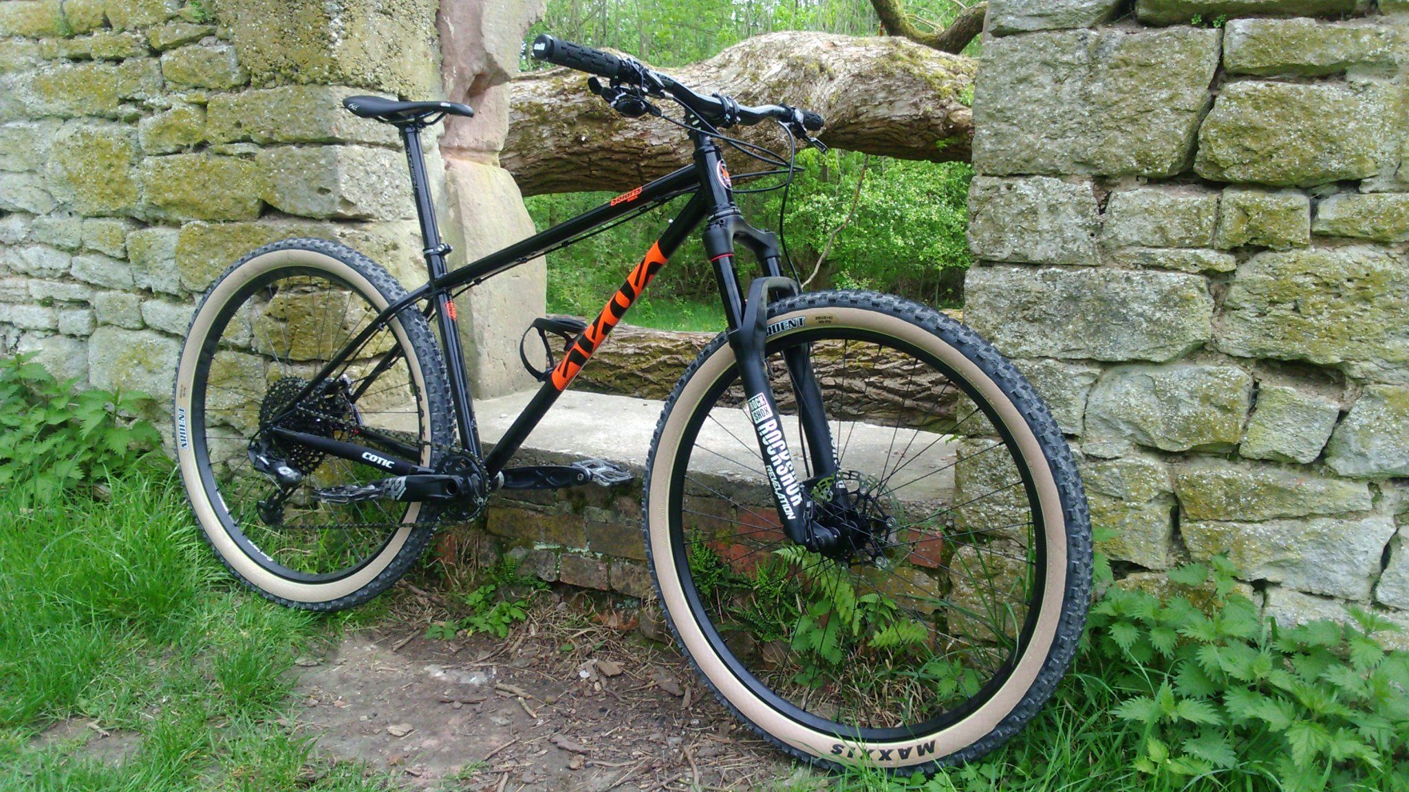

Ich wüsste nicht, was man da noch verbessern könnte...längere Gabel bräuchte ich nicht wirklich, Geo passt ( mir ) saugut und schwarz geht immer :D
Danke nochmal an alle, vor allem Carsten natürlich...nach den ersten Touren muss ich sagen, das das ein Hammerbike ist.
Bergauf auf Schotter noch so : joa...lässt sich gemütlich fahren, kann man auch mal länger im Sattel sitzen!
Im Singletrail dann : Alter....Haaaalt...Bremsen!!! Die Kiste geht aber echt gut ab!!!
Weil mein erstes 29er waren langsame, enge Kurven noch eine Herausforderung...aber ein MTB ist ein MTB:ka:
Ach ja...und nach ca. 15 Jahren Fully mal wieder ein Hardtail macht richtig Laune!
