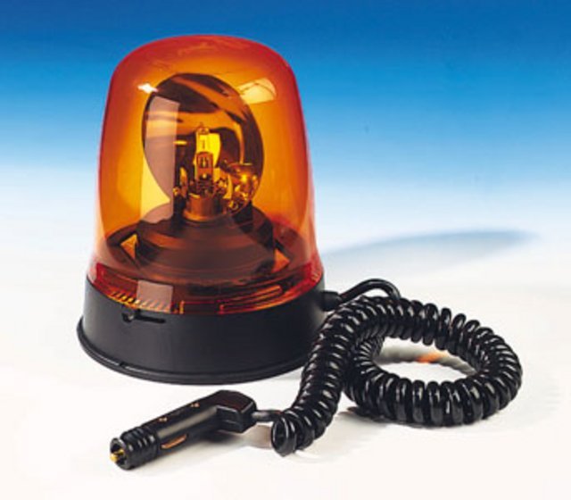

warum klebste dir nicht sowas auf den helm?
damit fällst du auch ganz toll auf! und wenn du dann auch noch ganz laut "wiuwiuwiuwiuwiuwiuwiu" und "la-lüüüü la-laaaa" rufst, ist dir jede aufmerksamkeit sicher.
was ich mit diesem ironischen beitrag sagen will: ich halte ein tagesfahrlicht am rad für überflüssig

du, ich glaube ich habe bislang im elektronikforum eigentlich nur ernsthafte beiträge verfasst.
man muss doch nicht immer alles so bierernst nehmen und auch mal schmunzeln können, finde ich.
es war auf gar keinen fall böse gemeint!
p.s. meine variante wäre auch im nebel perfekt ;)
Es sei verziehen;)
Bei meinem Extremlampen-Projekt erwarte ich es natürlich auch nicht anders und mache auch selbst Sprüche, nur das hier dient ganz ernsthaft der Sicherheit im Strassenverkehr. Ich fahre auch rund 40tkm Auto im Jahr (und mindestens die Hälfte davon nicht auf der AB) und da achte ich auch besonders darauf, wie ein Radfahrer eigentlich wahrgenommen wird. Glaubt mir, Licht am Tag bringt etwas! Auch wenn man selbst am Rad gar nichts davon sieht.
