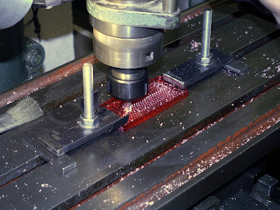

Werde gleich mal ein paar Fotos hochladen, wie man das ändern kann.
Ein Reflektor hat die in diesem Fall nachteilige Eigenschaft, dass er fast das gesamte Licht zurückstreut, wenn man ihn verkehrtherum einsetzt. Ändern kann man das, indem man die Spitzen der Reflektorkegel abfräst. In dem unten gezeigten Fall hatten sie eine Höhe von rd. 1,4mm, wovon 0,6 operativ entfernt wurden.
Erfolg des Ganzen ist eine relativ gute Streuung des Lichts von hinten und ein teilweiser Erhalt der Reflektionseigenschaften. War für ein Velomobil.
Laß mich raten, du hast einfach ein paar der Prismen abgefräst oder Löcher in den Reflektor gebohrt ?

Richtig geraten :)

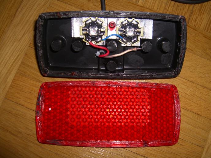

Für das Rad meines Sohnes habe ich einen roten Passiv-Reflektor mit zwei Löchern versehen und zwei rote LED durchgesteckt. Dadurch leuchtet der ganze Reflektor. Ist zwar überhaupt nicht StVo-gerecht, erfüllt aber seinen Zweck: gut gesehen zu werden.
Jürgen
JuergenH mal wieder am Limit. Kein Lichtverlust durch Deck"glas" nach hinten und genug Streuung in alle Richtungen. Dazu noch simple, robuste Bauart.
Einfach genial (wie der MOSFET-Gleichrichter):daumen:.
Und irgendeine K-Nummer hat der Reflektor doch auch. Also 50% StVZo ;).

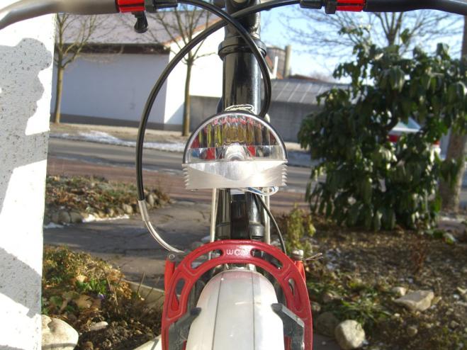

So, die Platine ist gefräst und bestückt. die CXP 33 kam gestern mit der Post, die MC-E auf dem Star ist auch schon da.
Jetzt brauch ich noch den SON zum einspeichen und den E6 Reflektor zum halbieren. am Montag werd ich mir dann das Gehäuse fräsen...
Zweites Weihnachten
Endlich ist jetzt auch der SON 28 und der E6 Reflektor gekommen.
Jetzt kanns losgehen.

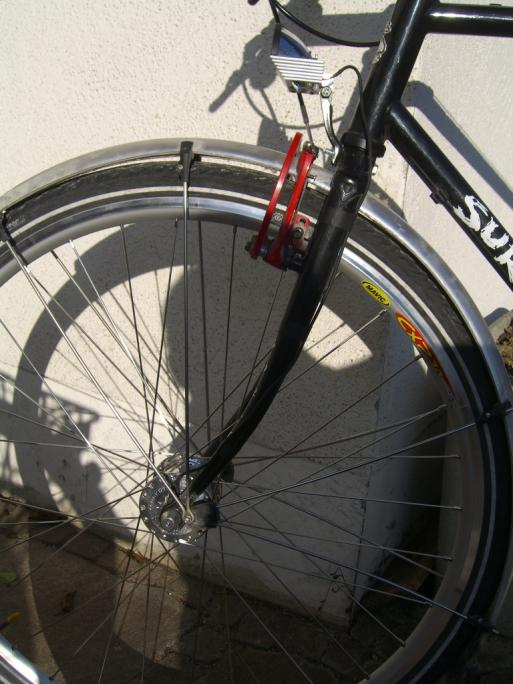

So, die Lampe ist fertig :)
Gestern Abend ne kleine Probefahrt gemacht. Der E6 Reflektor ist echt genial. Bei Abblendlicht kaum Blendung, mit Fernlicht RICHTIG weit hell.
Aber man merkt die knappen 9W bei voller Beleuchtung aber auch deutlich finde ich.
Das dumme ist nur, dass ich das zusammengebaute Rücklicht gestern in der Arbeit unbeaufsichtig rumliegen lassen habe und einer von meinen experimetierfreudigen Kollegen die P4 Rücklicht-LEDs gegrillt/-killt hat :mad: Muss also wieder neue bestellen...
