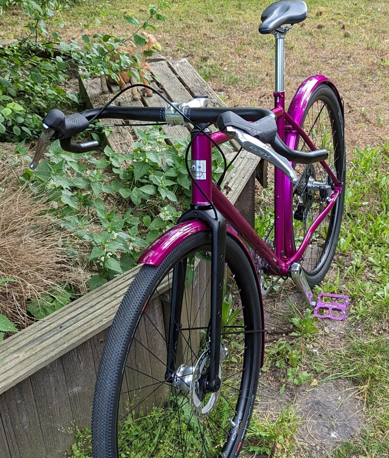

Purple Haze in M mit der 2023er Carbongabel (noch nicht die ganz neue Business Fork), 45mm Cinturato M auf 700c, SKS Edge AL 56mm. Passt wunderbar.

Moin,
ich fahre Schwalbe G-Ones in 45-622, und die Velo-Orange Schutzbleche in 53mm. Passt alles wunderbar, jedoch musste ich für diesen Winter, bzw sollte man allgemein am Vorderrad eine 2. Strebe anbringen. Bei mir hat sonst durch den langen Überstand nach vorne (welcher ja gut ist, damit der Schmutz nicht ins Gesicht fliegt) das Schutzblech am Reifen geschliffen, durch Vibration etc.
Moin,
Haste mal nen Bild davon?
Das sind jetzt noch alte Bilder vom Aufbau, da sieht man am VR, dass dort der Überstand recht lang ist und es hat sich gezeigt, dass das Blech dort dann anfängt zu "vibrieren" bzw. zu "schlackern" und dann regelmäßig an den Reifen kommt. Da habe ich jetzt ein Upgrade vor, indem ich eine 2. Strebe einbaue. Danach sollte das passen, das Rad steht aktuell auf Conti Racekings und ohne Bleche.

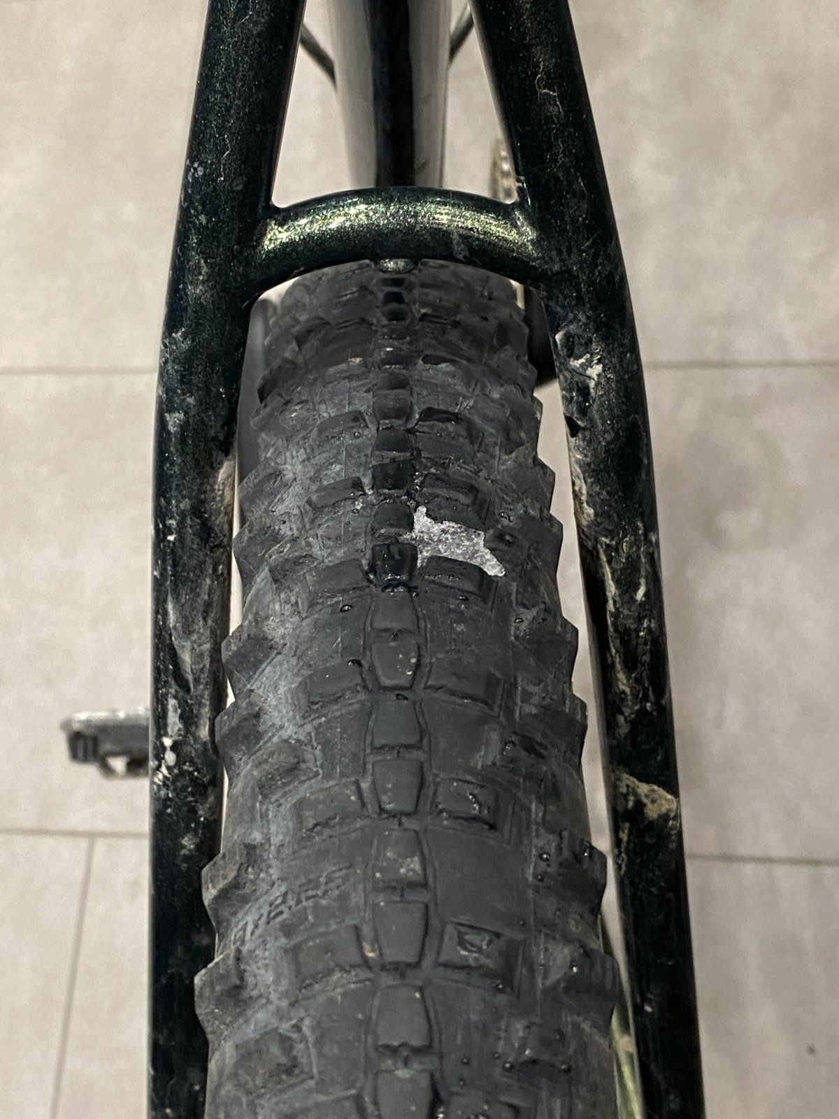

Da es hier auch mal um die maximale Reifenbreiten ging. Ich hab auf Kleinanzeigen Schwalbe Smart Sam in 57-622 günstig bekommen und mal ausprobiert. Ich würde sagen da ist noch Luft, wenn man einen Reifen ohne große Stollen nimmt sollten 60mm auf jedenfalls Platz haben.
Der Rahmen ist von 2022, letztes Batch aus Taiwan
