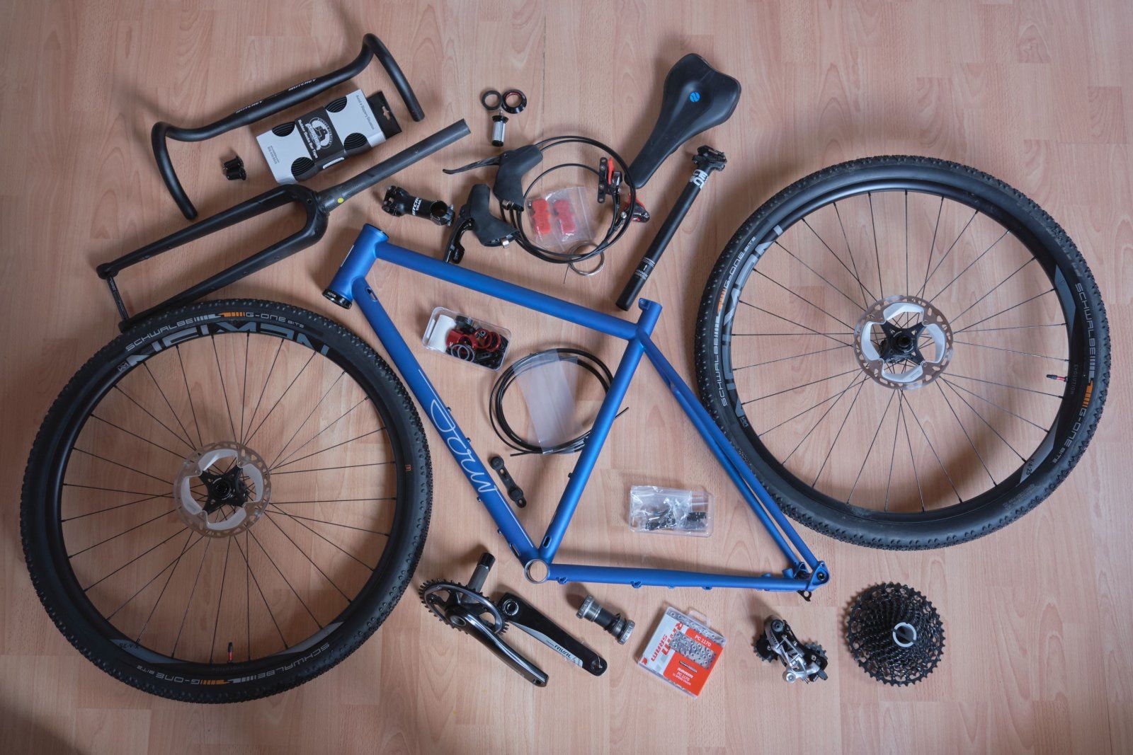

Nun zu meinem persönlichen Aufbau:
Sour Purple Haze in Schwinn Saturn Blue matt mit silbernem Dekor in Größe S mit Carbongabel. Vor dem Kauf hat mir SOUR alle Fragen, die ich hatte, sehr schnell und freundlich beantwortet. Bei meinem Rahmenset wurde die angegebene Lieferzeit von 30 Werktagen sogar ganz leicht unterschritten.

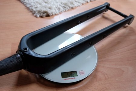

Die Lackierung hat mich beim Öffnen des Kartons einfach begeistert. Das Gewicht meines Rahmens in S ist etwa 2523g mit Steuersatzlagern und Stechackse, die Gabel wiegt bei mir etwa 592g mit Gabelkonus und Steckachse.

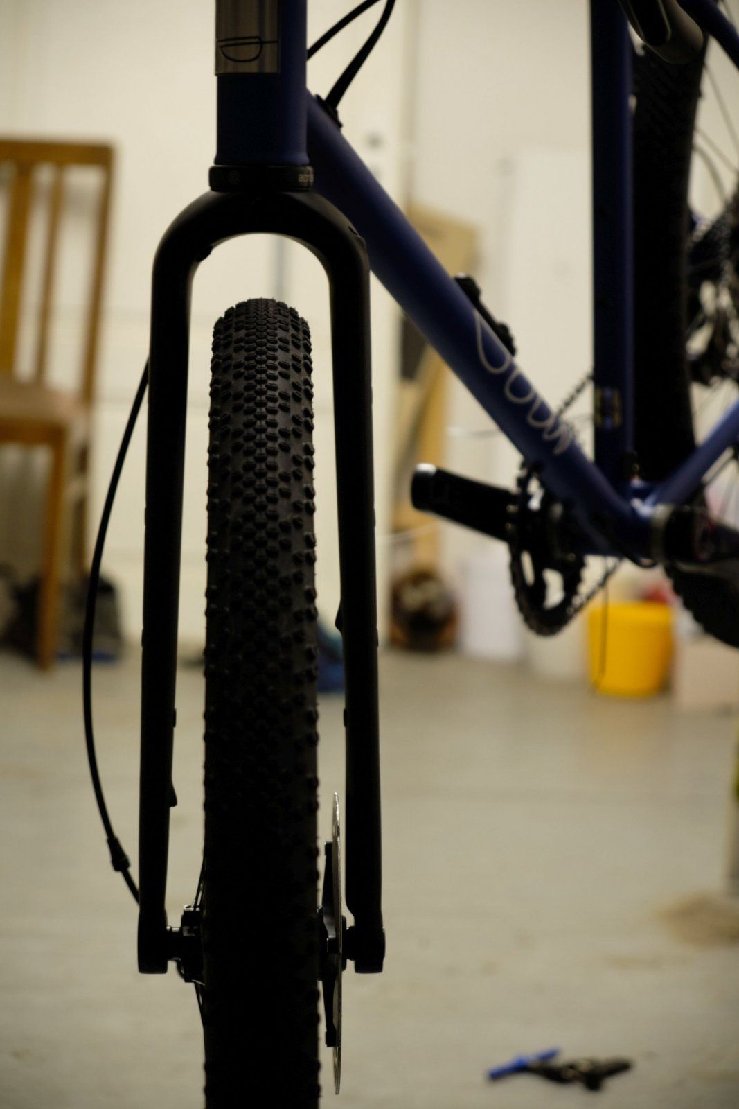

Das Eindrücken der Gummistopfen für die innenverlegten Züge, speziell die Stopfen für zwei Züge oben, hat mich vor größere Probleme gestellt als das Aufziehen von bisher allen Tubelessreifen. Entweder hatte ich die falsche Technik oder das ist wirklich nur mit großer Kraft zu schaffen.
Die Reifenfreiheit ist bei 650B x 50mm Schwalbe G-One Bite auf 25mm Felgen in der Gabel großzügig, der Hinterbau verträgt meiner Meinung nach keine breiteren Reifen.
Auffällig war ansonsten, dass sowohl vorne als auch hinten die 15mm Schrauben für die Bremssättel benötigt werden. Das hätte ich sicher auch von Sour erfahren, wenn ich gefragt hätte. Zunächst hat die SRAM Rival 1 Kurbel an den Kettenstreben geschliffen, das war wohl aber auf eine akute Unterzuckerung meinerseits zurückzuführen. Nach einem Stück Kuchen war alles wie es sein sollte, wobei ich noch skeptisch bin, ob ich mit den wenigen Millimetern Puffer leben kann.
21-03-14_PurpleHaze_X-T20_0214.jpg21-03-14_PurpleHaze_X-T20_0215.jpg21-03-14_PurpleHaze_X-T20_0222.jpg

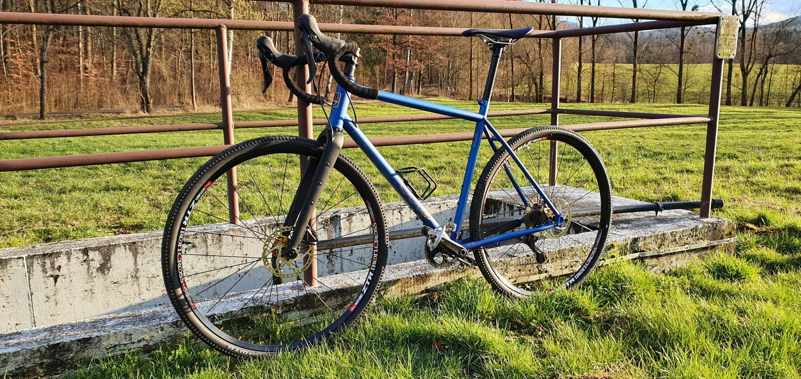

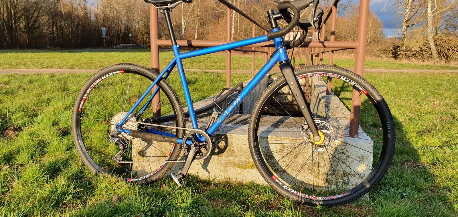

Bei mir hat es ein bisschen länger gedauert aber nicht schlimm. Ursprünglich war bei mir ein Cotic Escapade geplant. Aufgrund Lieferschwierigkeiten und Brexit bin ich dann aber auf Sour gewechselt. Leider habe ich nun vom geplanten Projekt eher schmale Reifen und einen zu kurzen Vorbau. Ich muss jetzt aber mal Probefahren und das Cockpit checken.

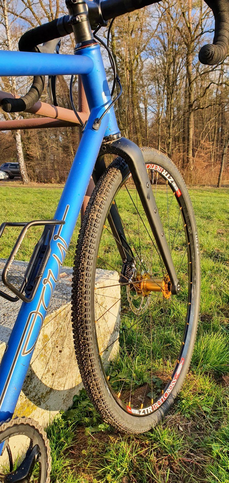

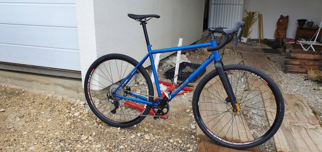

So hier nochmal Bilder von der heutigen Testfahrt... auch wenn meine Kondition im Arsch ist war es echt maga, das Teil fährt sich so geil.

Sieht gut aus! Noch besser würde es mir ohne Felgendecals gefallen. Und hat das GRX Schaltwerk so wenig Spannung, dass es den Neopren-Kettenstrebenschutz braucht?

Ja die Dinge sind mir auch aufgefallen aber stören tut mich das mit den Achsen jetzt nicht... der Flaschenhalter könnt echt tiefer sitzen
