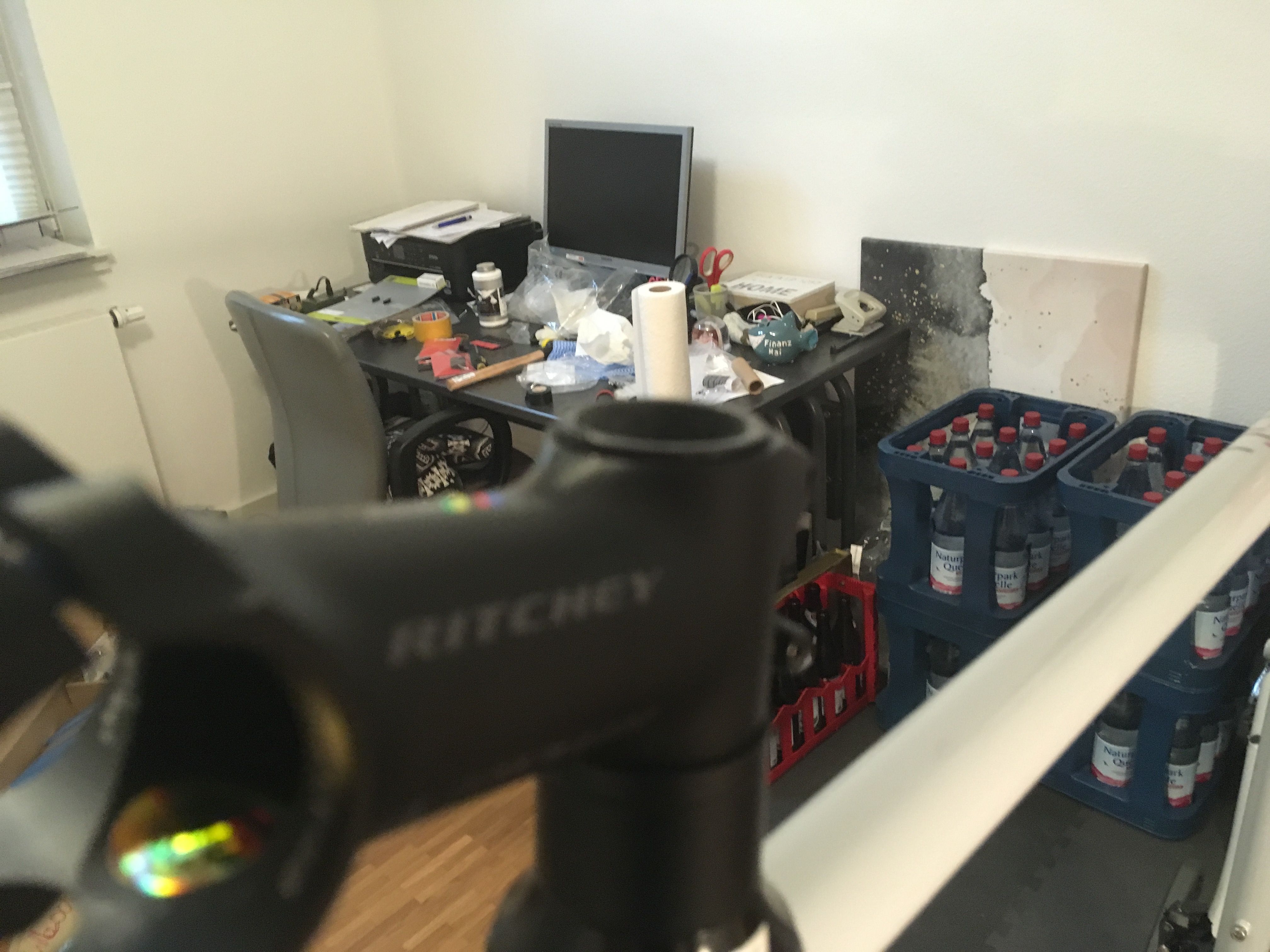

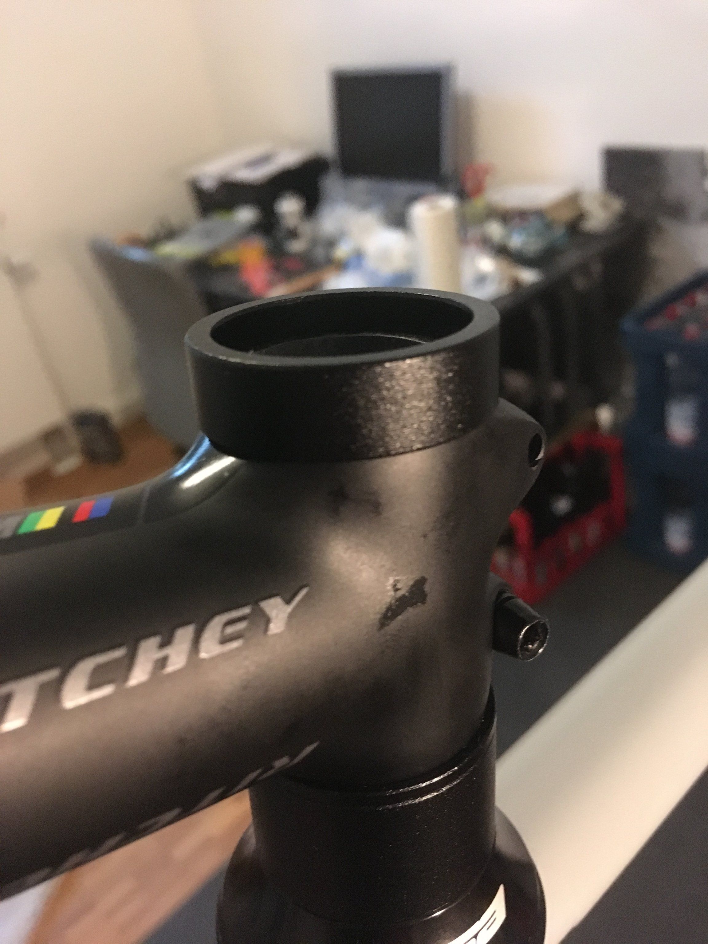

Es geht weiter im Programm. Ich bin dabei geblieben mir den Gabelschaft vom Bike Shop kürzen zu lassen. Heute konnte ich dann die Gabel endlich abholen. Also ging es danach direkt ans Einbauen. Ich hatte die Gabel so ausgemessen, das oben 2 mm raus gucken und ich einen 5mm Spacer drauf packen kann.
Tja dummerweise habe ich die Rechnung ohne den Steuersatz gemacht. Der hat unter der schwarzen Abdeckkappe nochmal 2 mm Futter, die oben auf der Gabel aufsitzen.
Schon hatte ich keine Klemmung mehr mit meinem 5mm Spacer bekommen und musste dummerweise direkt auf meine nächstverfügbare Größe 10mm umschwenken. Dadurch guckt oben doch ein recht großes Türmchen raus.
Vielleicht besorge ich mir noch einen 8 mm Spacer, dann ist das Türmchen nicht so hoch und ich komme mit der Klemmung tiefer in den Vorbau. Die Klemmschalen müssten jetzt 2mm über dem Vorbau raus gucken, was sicher nicht so gut ist für die Gabel?!

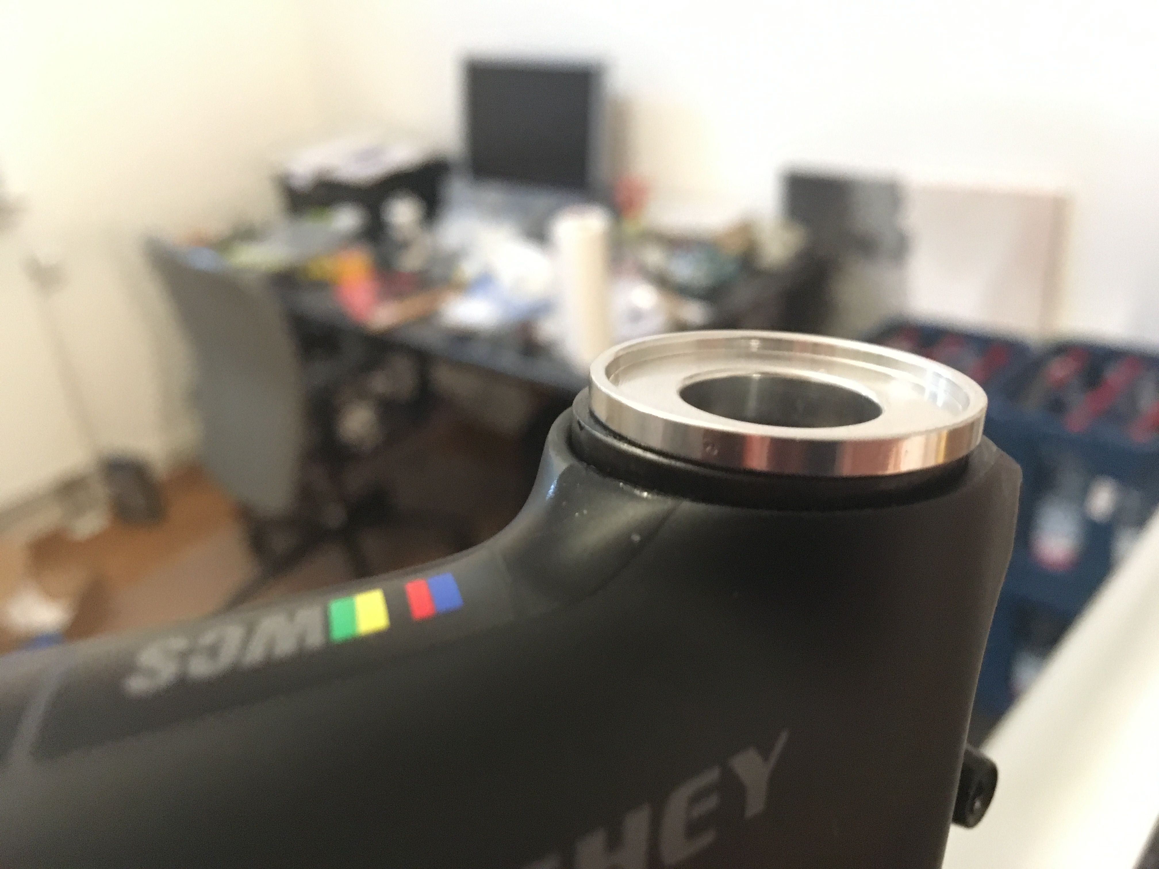

Anhang anzeigen 876684Anhang anzeigen 876686

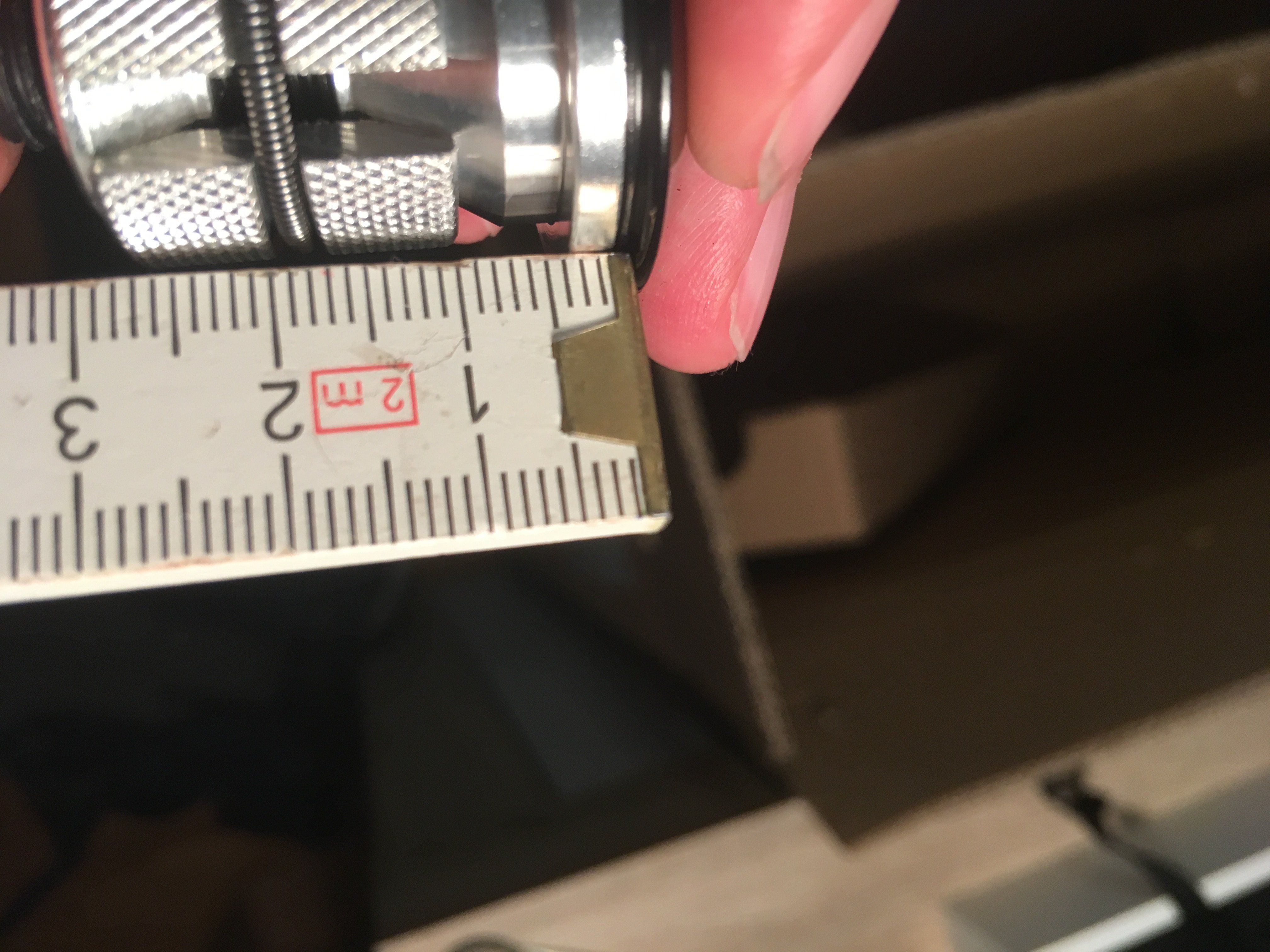

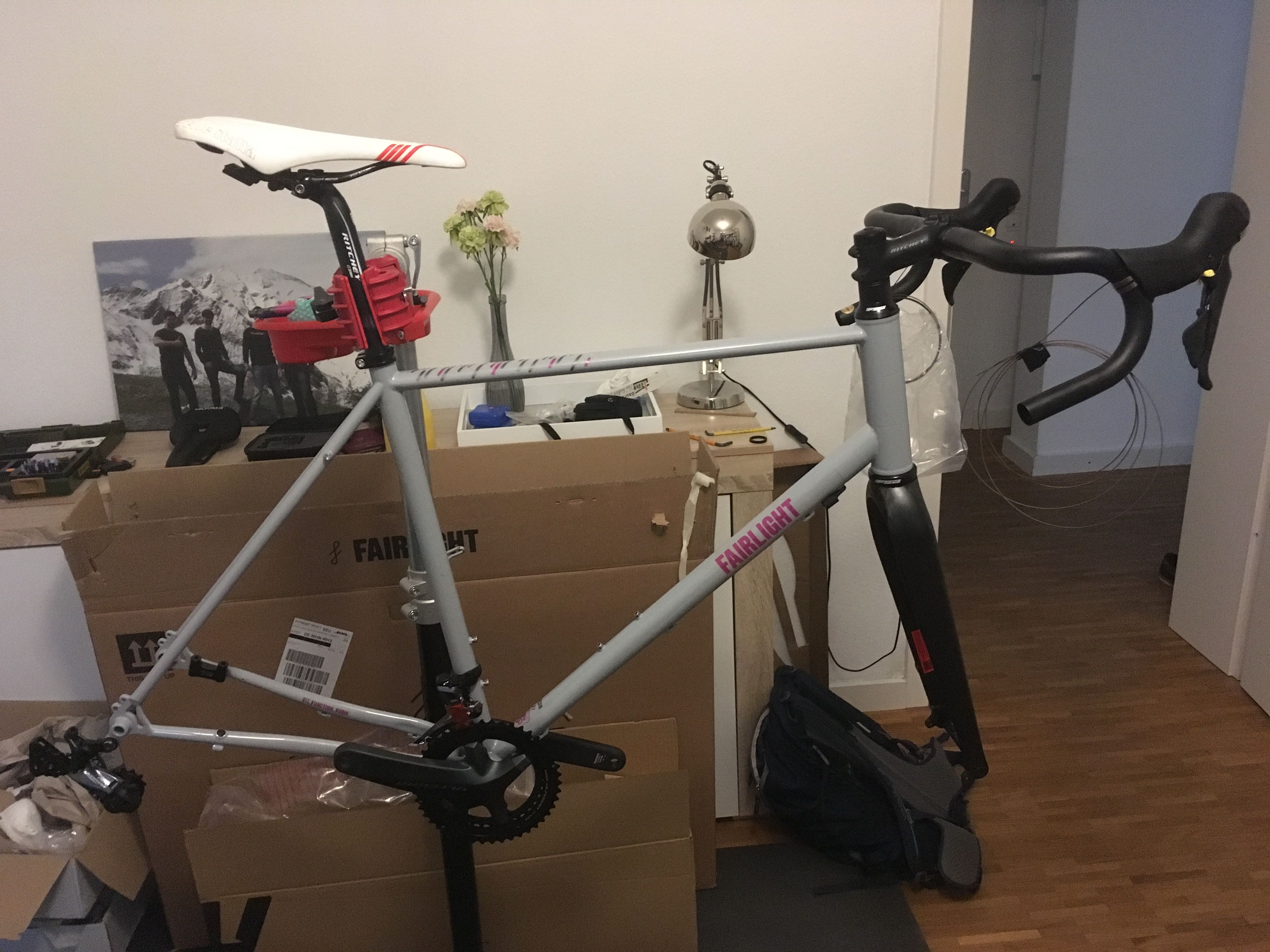

Dann wurde schlussendlich noch der Lenker und die STI's montiert und morgen gehts dann weiter.
Expander abfeilen ginge auch, der Ring oben erleichtert das.
